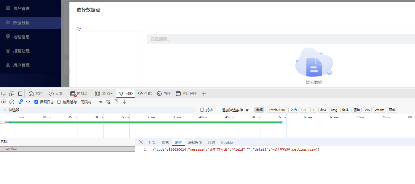

  3. 数据分析中没有选择设备表的权限
数据分析中没有选择设备表的权限
    szj

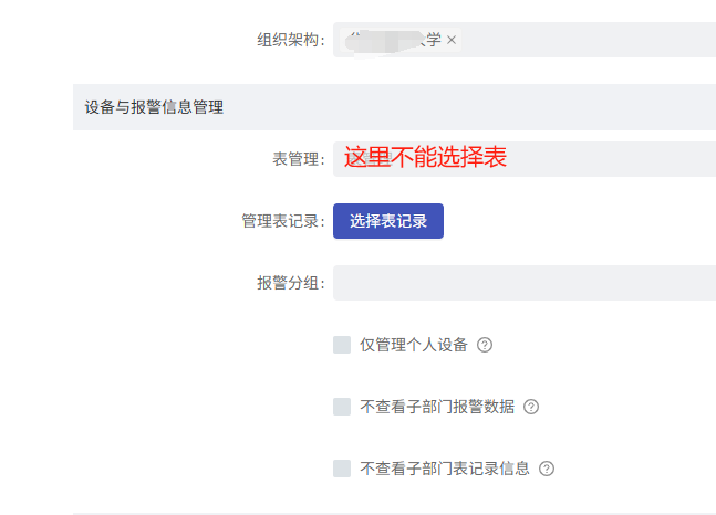

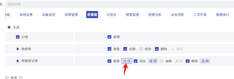

    创建了角色、用户;但是数据分析中,没有权限了,看不到设备表了;
    你把这个地方选择一下后,重新登录看看
    bed4fcb6-291e-4308-9b3c-db1b710c34e1-image.png g)
    szj
    上面这个问题好了。

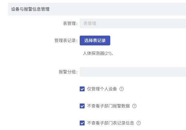

    还有一个权限问题:
    怎么设置权限,让普通前台用户,无法看到全部的设备呢?
    总共23个设备、只给他看21个。这样勾选后,在前台登录后,还是看到全部23个设备。试过创建组织架构"部门",也没法隔离。
    在这里配置后退出登录看一下

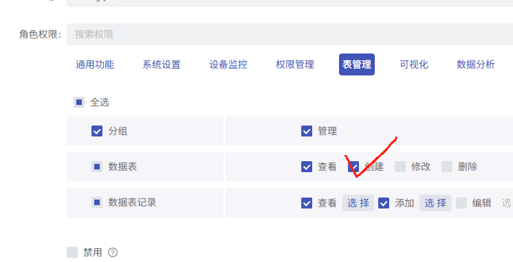

    szj
    不是角色-表关联中设置的,我刚才发现,要在用户权限中设置。就好了。

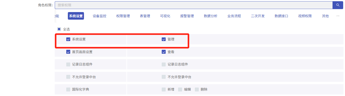

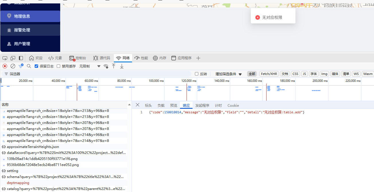

    但是另一个问题又起来了,地理信息提示没有权限了
    szj
    发现问题了,要在角色管理中,勾选这个

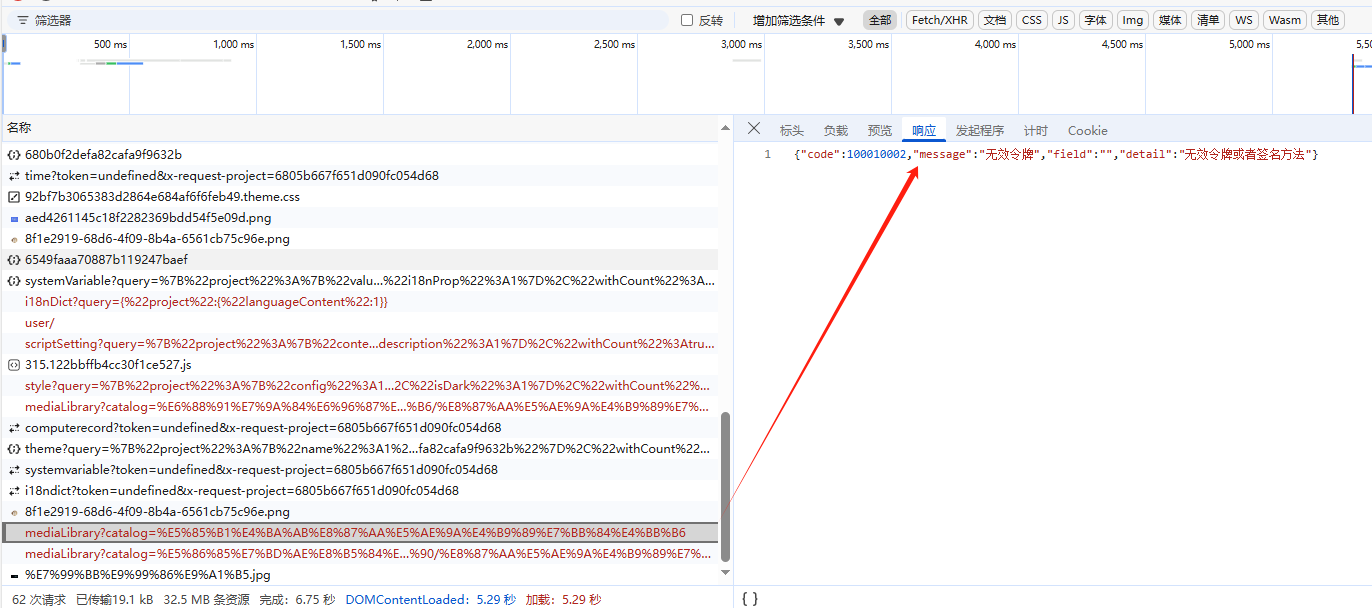

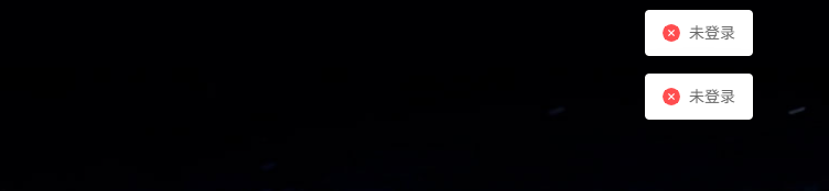

    系统退出登录后、自动回到登录页面的过程中,会弹出几个无权限的提示。
    你是如何操作的退出平台?是跳转到这个页面的过程吗
    szj
    是的。我发个链接你看看。
