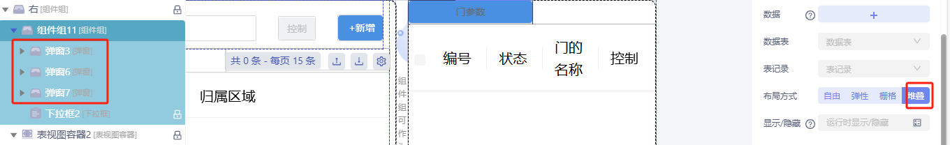

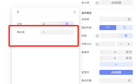

下拉跨对应不同的输出值 然后需要展示的弹窗界面的组件组内容是否显示绑定通过输出值变量控制

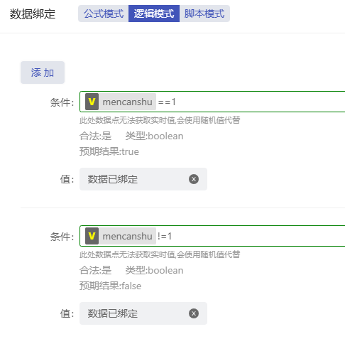

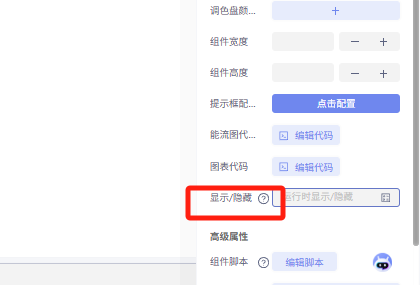

@核桃酥 用的堆叠的方式把弹窗按键隐藏在下拉框后面 增加了显示隐藏根据下拉框输出值变化显示隐藏,但并没有实现该效果,这样做是有什么问题吗
这个变量是下拉框的输出值吗?现在是什么现象?不是选择不同的显示不同的弹窗吗
@核桃酥 现象是不弹窗,但是我把下拉框拉一边 弹窗在一边 可以实现下拉选到某一项点击弹窗会出来不同的弹窗内容
那你控制显示隐藏对应的就不是弹窗组件,需要最新你要弹出内容 比如你选择1 需要弹出一个框里面放置一个文本,那你就需要做一个组件组里面放置一个问题,通过下拉框的输出值控制这个组件组的显示和隐藏
@核桃酥 那如果三个不同的弹窗 大小不一致呢
这个不需要你弹窗大小一直,你是三个组件组,组件组大小是自己定义的
@核桃酥 努力尝试 但没理解 能帮忙演示下吗,远程码私信发您了

@核桃酥 这种效果我昨天实现了,但是这种需要下拉框选中后点击弹窗容器弹窗才可以出现,我想把弹窗容器隐藏 点击下拉框 直接弹窗能实现不
弹窗就是需要点击一下,如果不想点击就得用组件组
