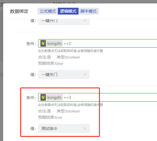

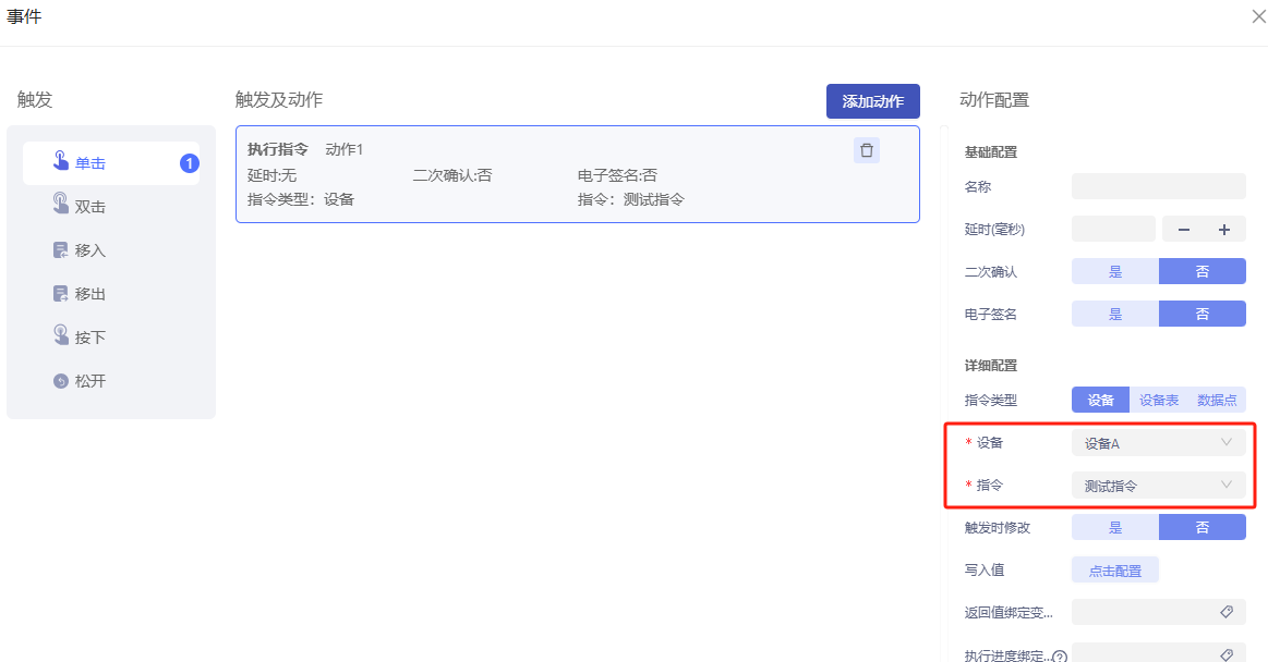

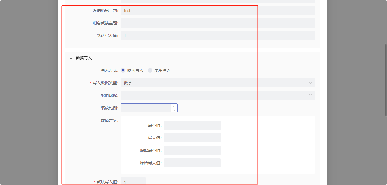

该指令配置如下 页面中单按键调用正常 下拉框通过判断值下发不同的指令 对应该测试指令收到是空的 逻辑判断中一键开门一键关门指令正常的,指令配置如下
是mqtt驱动吗?画面中通过下拉框的值变化下发指令,然后进行逻辑判断触发不同的指令,这几个不同的指令都可以发送成功但是发送的值是空是吗?

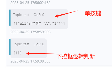

@Zhang书书 是的 mqtt驱动,“一键开门”“一键关门”值正常,我设置的输出值为数字,默认0 1,但是“测试指令”是空的 测试指令怕配置的数组,debug测试正常,单案件调用这个指令也正常,就逻辑判断处理就是空的了,逻辑判断其他指令是正常的(“一键开门”“一键关门”)

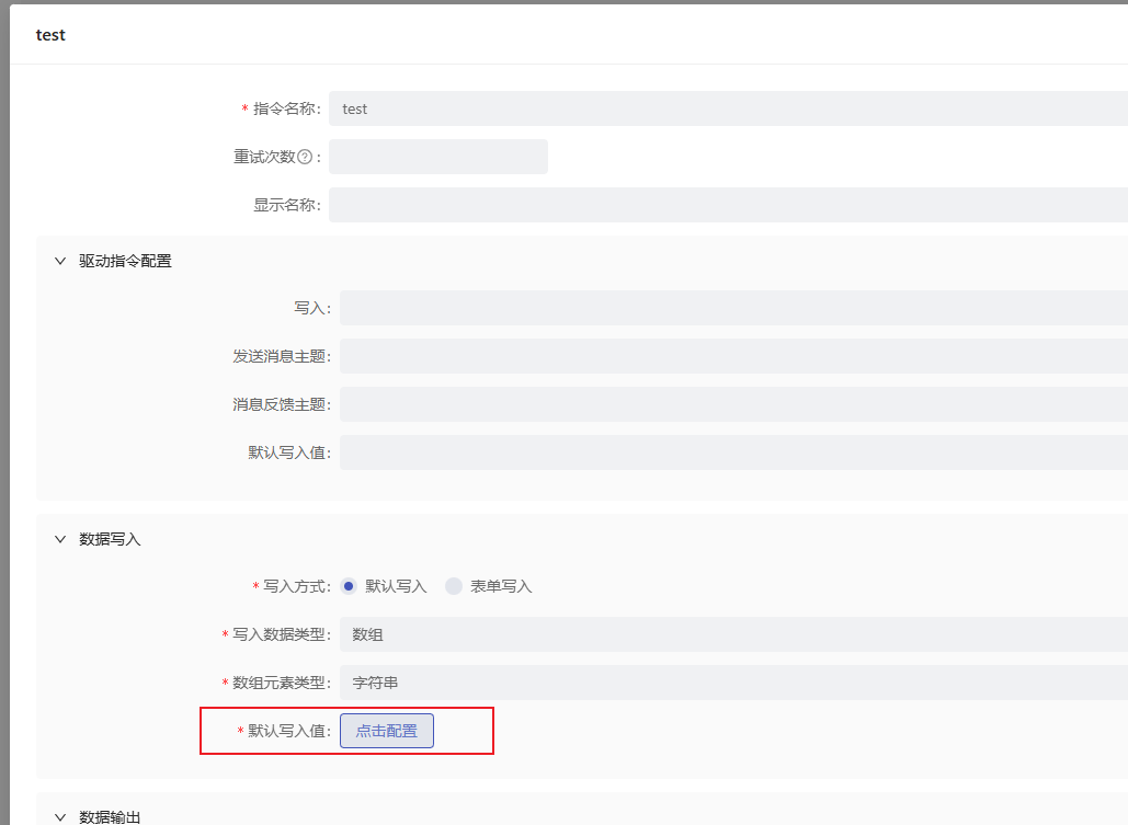

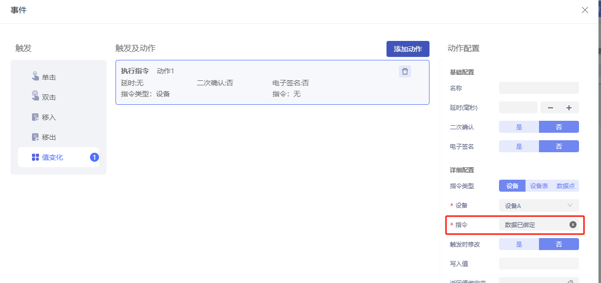

@核桃酥 这个问题是通过下拉框去判断这个值的变化去下发不同的指令,当指令为下发数组时,指令配置有默认值,通过预览下拉框选择会出现执行成功但查看收到的指令数组为空,但是用按钮直接绑定事件下发指令就可以正常收到消息

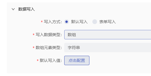

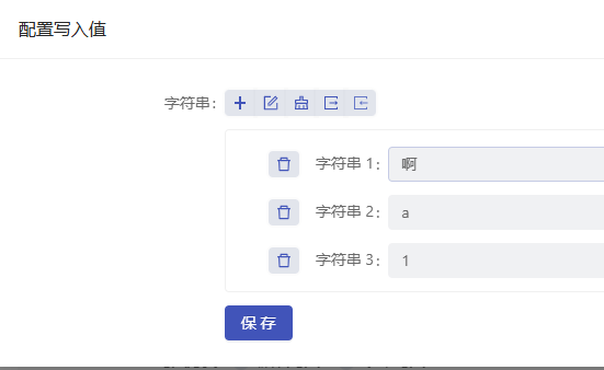

现在绑定的这个默认值没有带过去,因为指令是变化的,所以默认值没有提前查,如果你这个默认值是固定的,你可以在默认值哪里绑定一下,如果不是固定的,就需要单独提需求,我们这面看看能不能调接口执行前查询一下,但是这样会影响时效
@核桃酥 这个是固定的不是变化的,单用按键去调用该指令是可以的 有值 通过下拉就不行 值就是空的
那你需要在初始值哪里绑定一下 这种结构
@核桃酥 这个指令在配置的时候配置默认值 通过下拉框执行需要重新绑定初始值对吗 因为在这配置了用按键去调用该指令是正常有值的
