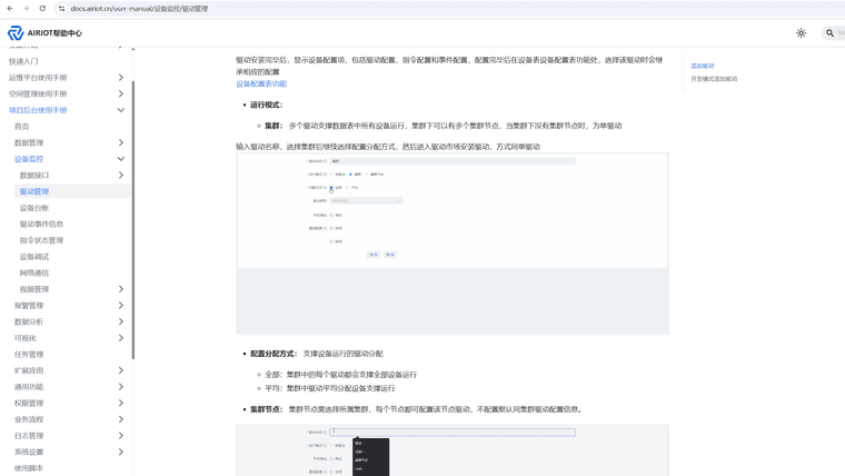

    订阅相同的主题,集群是怎么工作的?
    集群下需要配置多个集群节点,当集群下没有集群节点时为单驱动
    集群主要是为了负载均衡,比如平台里10个设备表,然后集群里有2个,每个驱动会拿到2个表的配置,mqtt配置集群可能会有点问题,因为正常 驱动是每一个表启动一个mqtt客户端
  • 2 离线
    2 离线
    233557057
    那就莫法做到一个设备表对应多个mqtt客户端(集群节点),只能是一个节点采集a设备表,另外一个节点采集b设备表嘛。如果这种模式我就任务是多线程了,而不是真正意义上的集群了。
    我们目前的逻辑是这样的,您如果现在遇到性能问题,可以提供一下具体场景,我们这边帮您分析一下用什么方式
