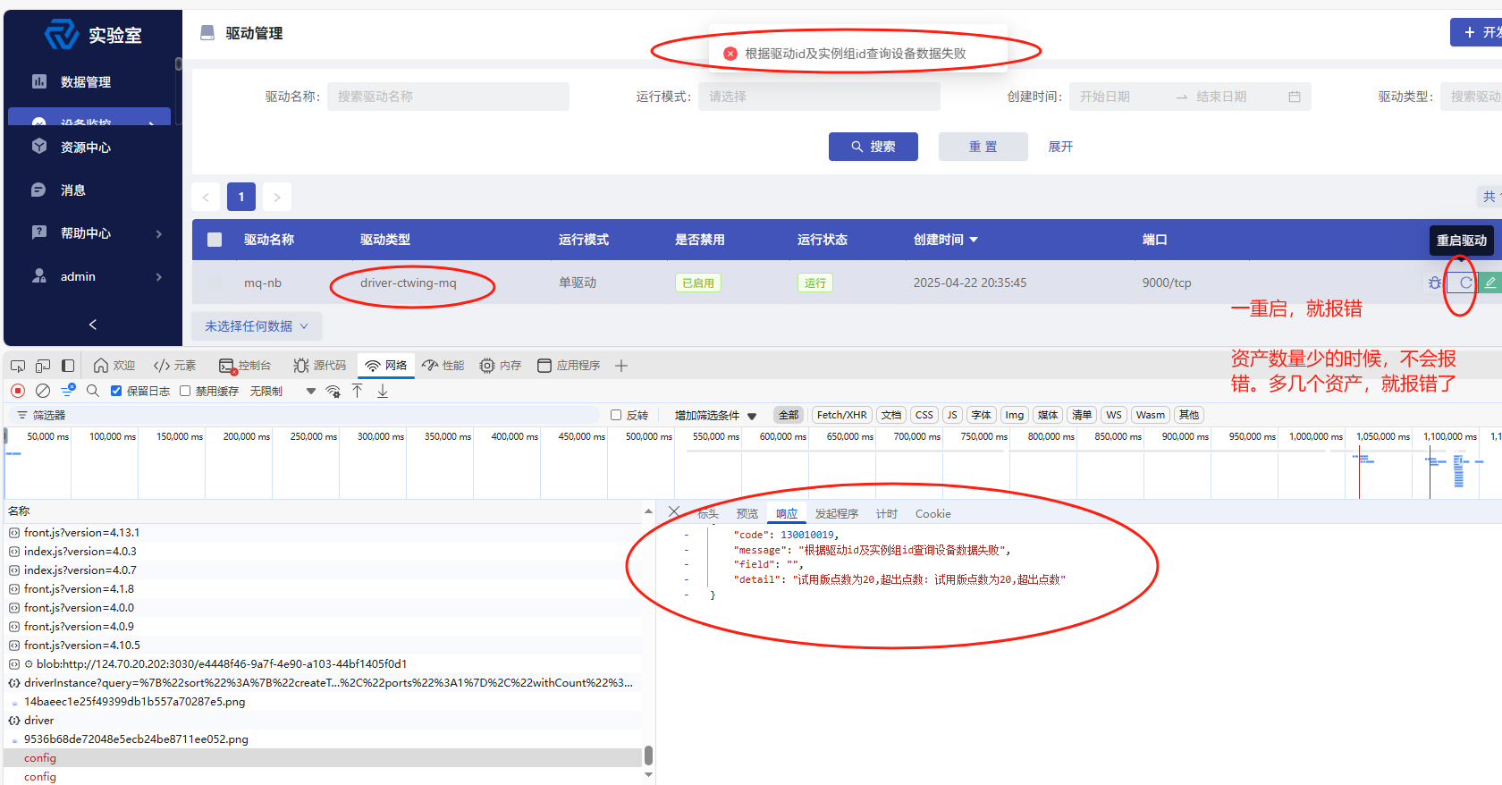

    4.0平台使用电信mq驱动,资产数量少的时候,没有问题。
    再添加几个资产后,一重启就提示错误。
    重新添加driver-ctwing-mq授权后,也是一样
    F12:

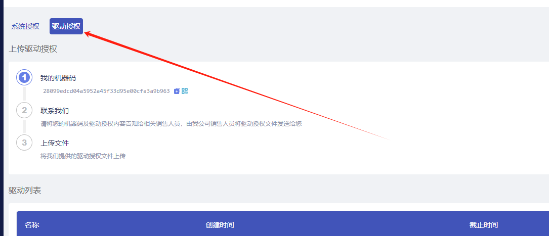

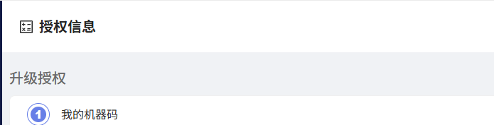

    在空间管理中授权的,没有”驱动授权“这个标签按钮。
    看到你的截图,还去项目中,按照你截图提示,在驱动授权中也上传了一次。
    授权历史中,都能看到上传成功了。
    还是不行。
