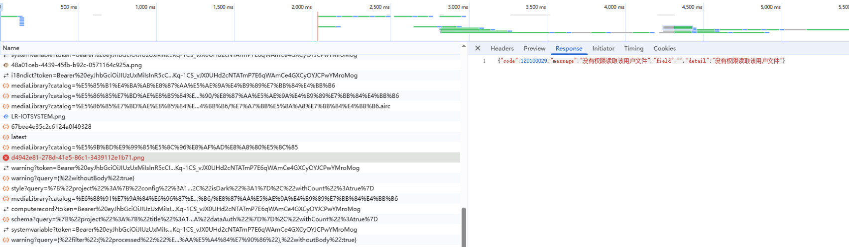

    创建了一个普通用户,也分配了画面、表等权限,能访问“能流图“这个画面,就是不显示其中的”能源流向图“。
    跟浏览器没关系。

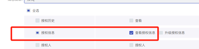

    F12提示:
    这个权限勾选一下,后退出登录看一下

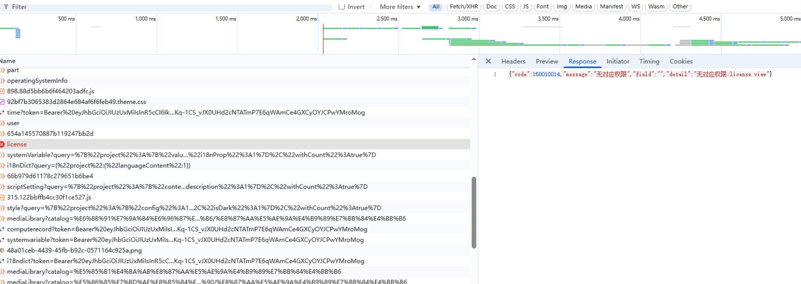

    szj
    授权给了,F12没看到报错信息了。
    但是能流图还是不显示。

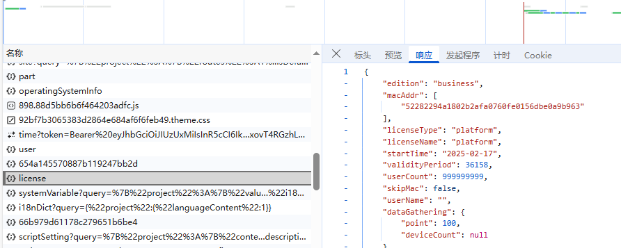

    你这个用户登录能看见这个数据点的数据吗?
    szj
    所有页面都正常、数据点能看到。就是看不到这个能流图。

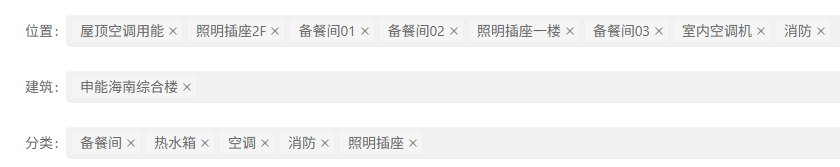

    是不是能流图的组织架构表的权限问题?
    但是我也授权个这个用户的。

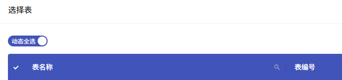

    我把画面、数据表”动态添加“关闭、再打开,就好了。
    不知道是不是这个关系。

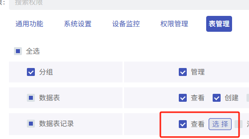

    szj
    是权限管理中的。
    这个地方是需要选择的 可能之前这个地方动态选择有问题,你可以更新一下auth模块
