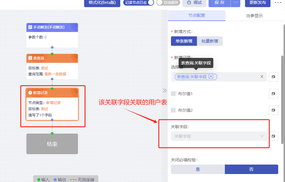

  3. 流程中遇到数据表中关联字段关联用户无法绑定数据
  • E 离线
    E 离线
    emma

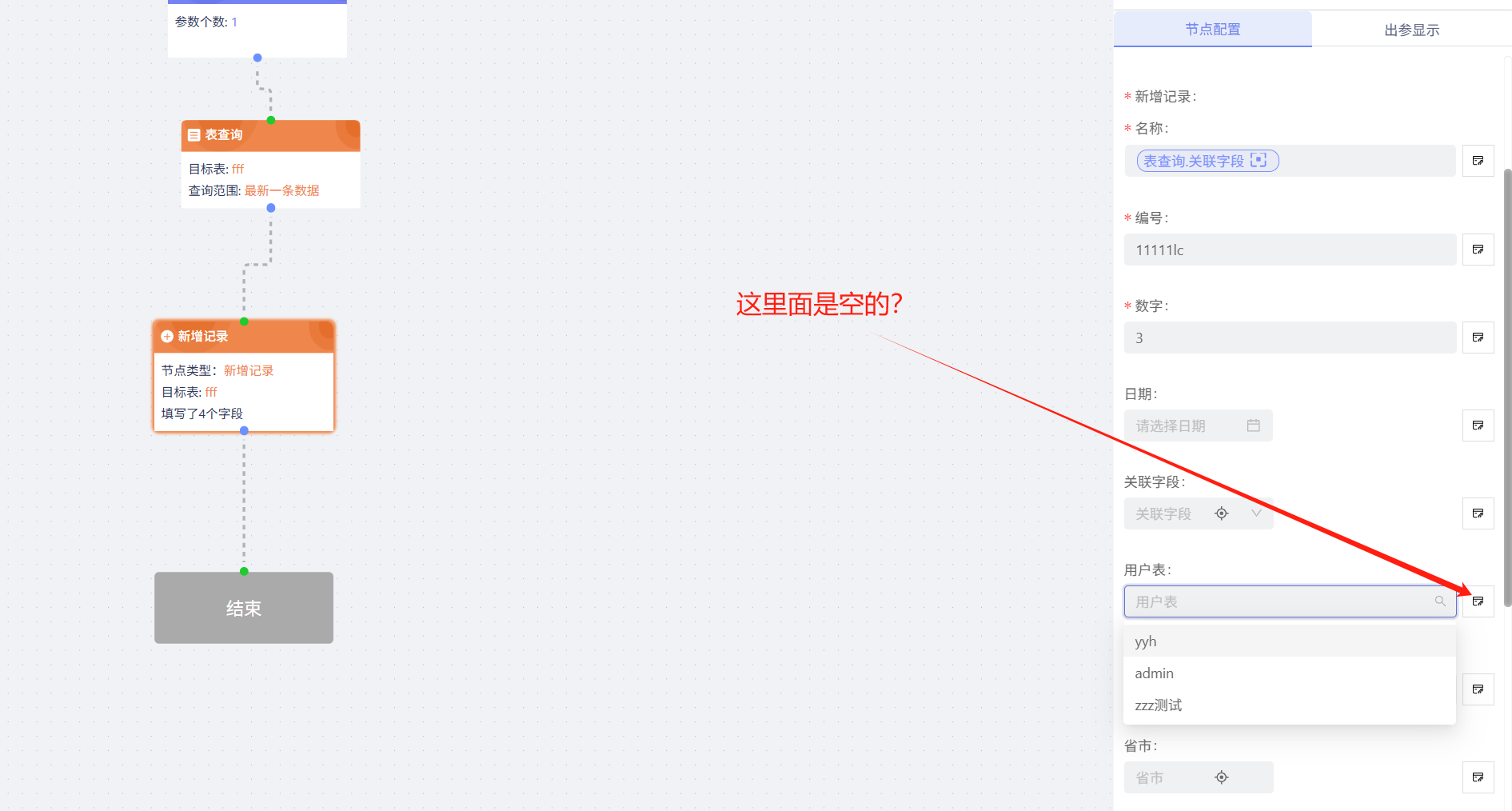

    该关联字段关联其他表字段正常,关联用户表打开绑定变量无法选择

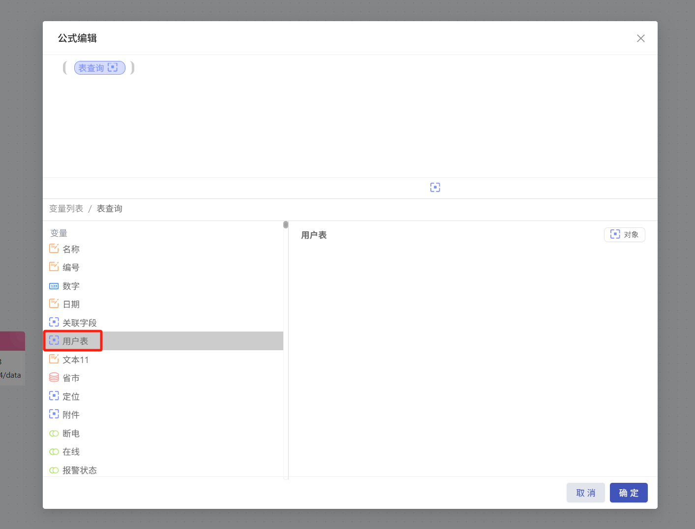

    @Zhang书书 是的,您绑定变量选择表查询里的看可以吗,我这边打开是空的无法选择表查询内容
    您的意思是绑定变量是空的,下拉框是有值的是吗?
    E 1 条回复 最后回复
    我这可以绑定到关联的内部用户,包括关联的部门也都可以绑定到查询节点的
    要不你把节点重新加一下试试呢
    E 1 条回复 最后回复

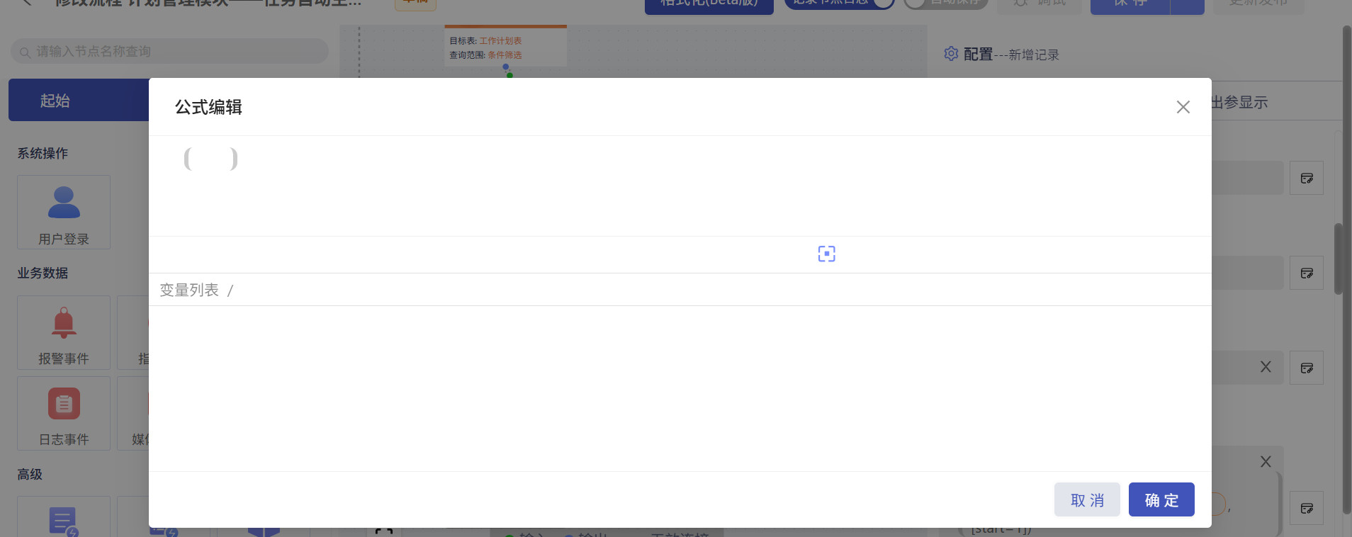

    @Zhang书书 对 我指的这里点开是空的

    在 中回复了 技术支持fx 最后由 编辑
    @技术支持fx 您是按照我上面说的是关联字段是吗?
    在 中回复了 emma 最后由 编辑
    @emma 我这边已经反馈了,优化后跟您说
    在 中回复了 emma 最后由 编辑
    @emma 之前我们那种不显示,是因为绑定变量那个位置做了过滤。因为新增记录的那个节点的前序节点中没有满足条件的,所以在后面绑定变量那个位置是空的。
    我们之前的逻辑是这样设置的,如果您想要可以绑定,这个位置我们可以放开,放开之后如果绑定的不正确的话流程会报错

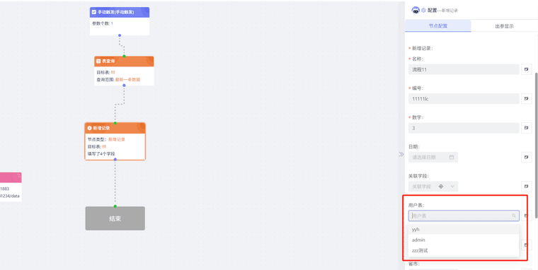

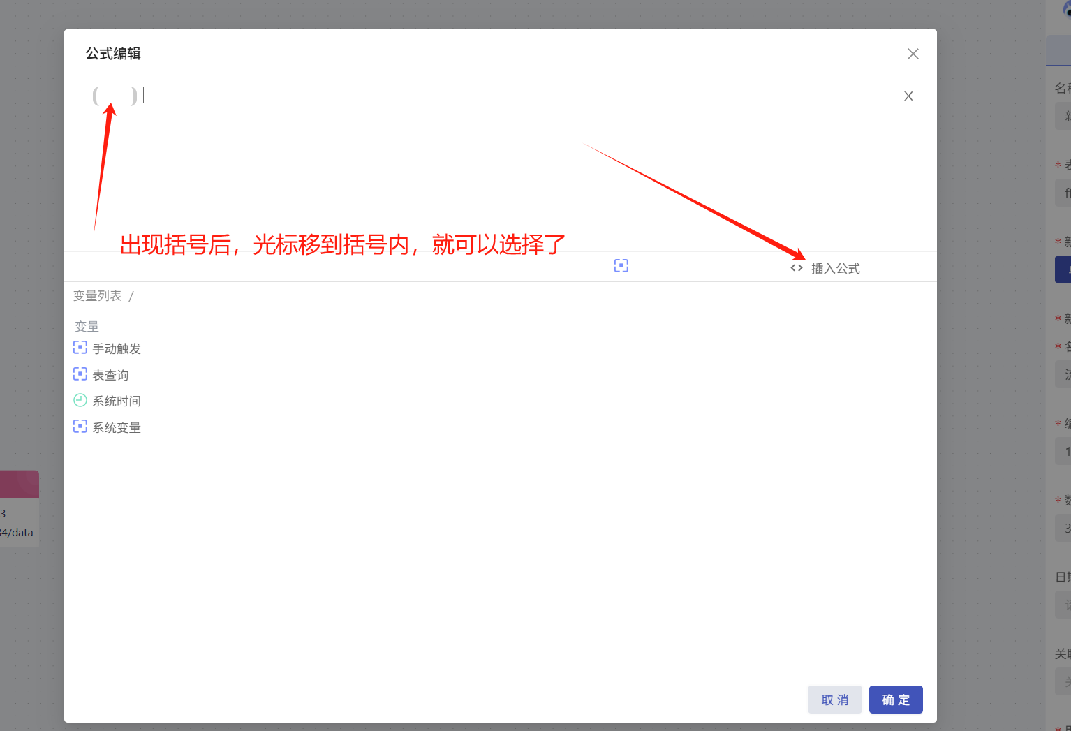

    @Zhang书书 昨天试了下还是不行
    在 中回复了 emma 最后由 编辑
    @emma 是选择不到还是什么,截图看一下
    E 1 条回复 最后回复
  • E 离线
    E 离线

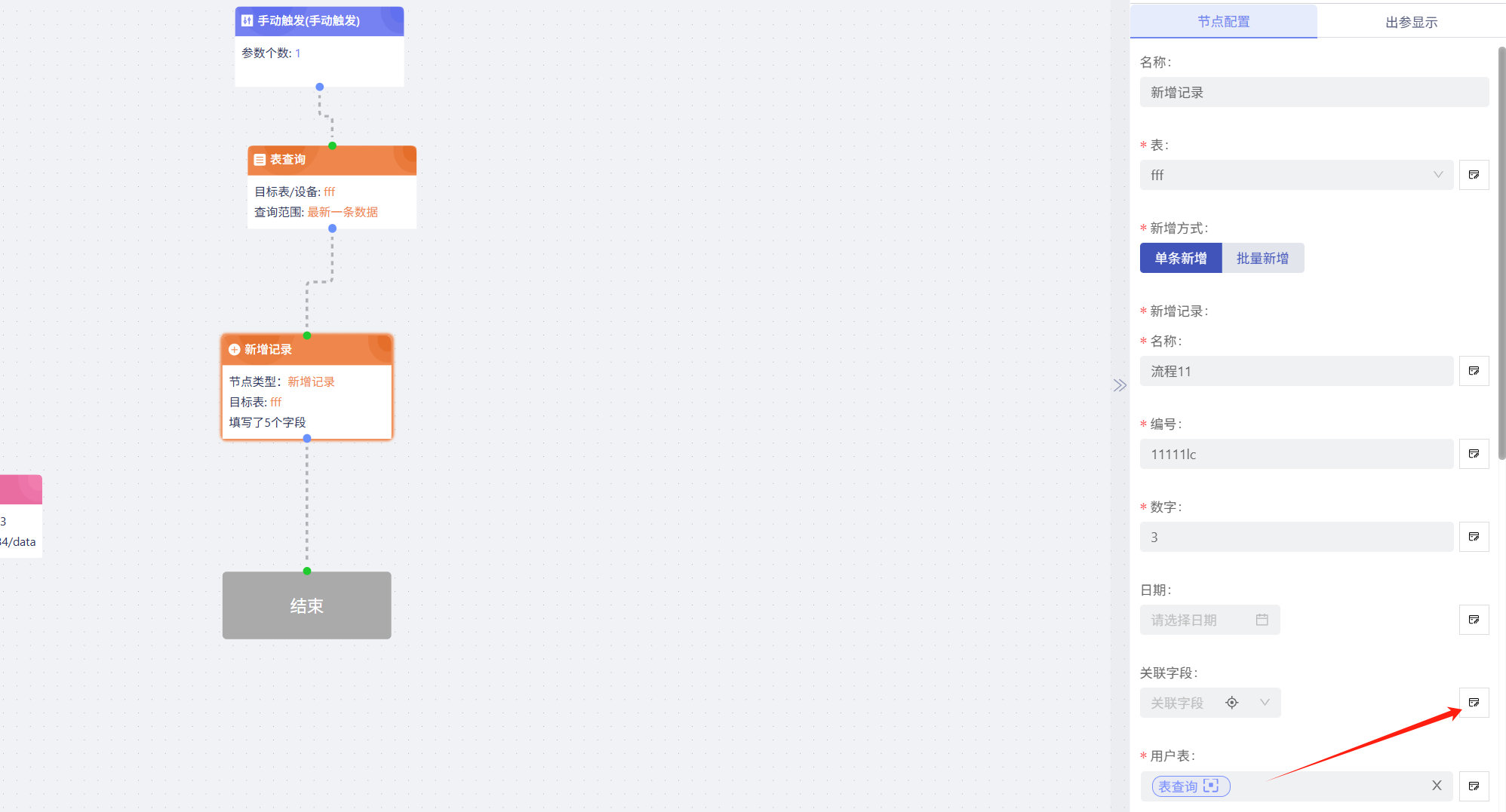

    emma
    @Zhang书书 打开还是空的

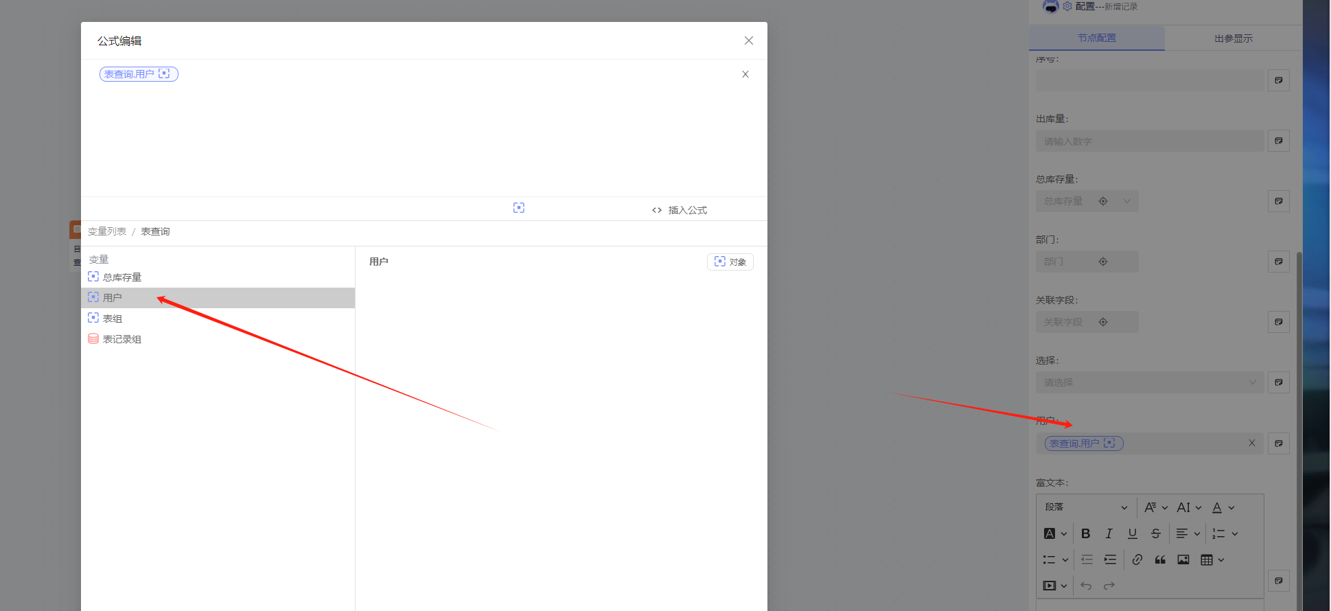

    光标点击括号内部了吗?如果可以外网访问,地址发我一下
    E 1 条回复 最后回复
  • E 离线
    E 离线
    emma
    @Zhang书书 远程吗发您了
    该问题已经远程解决
