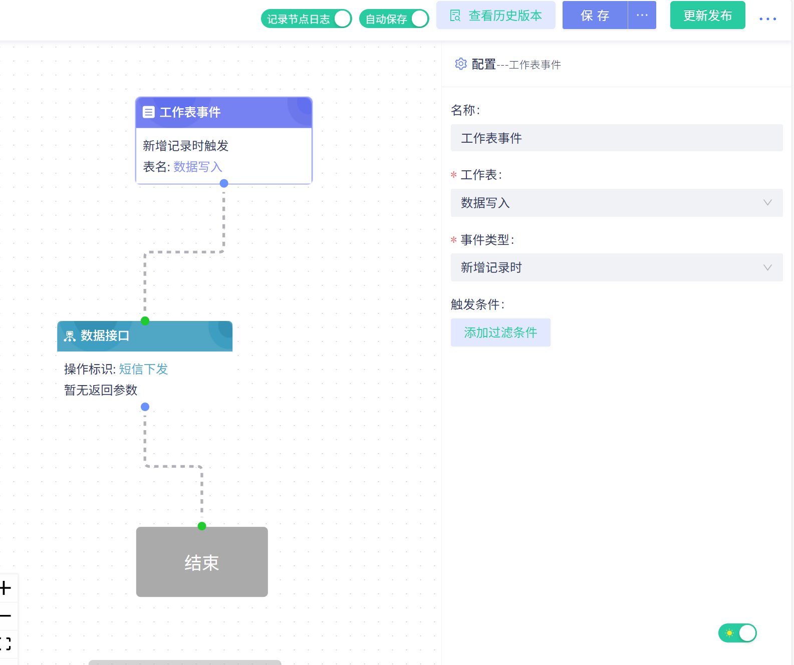

    目前系统可以通过工作表开发写入手机号、时间、内容,三个点出发下发短信的流程

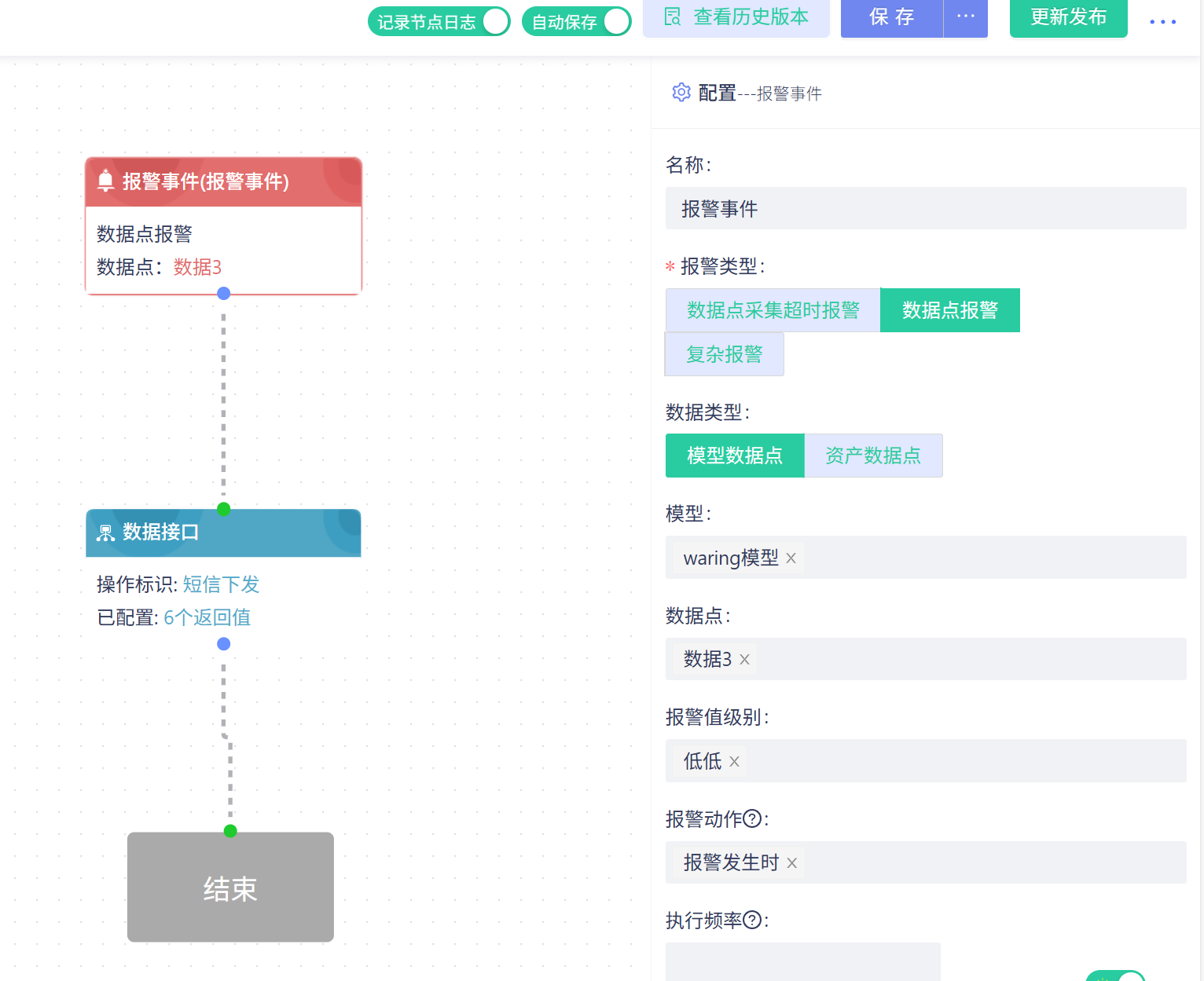

    请问报警事件如何设置

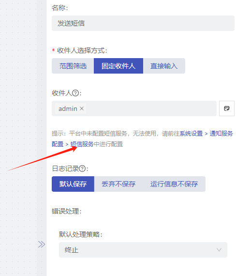

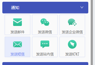

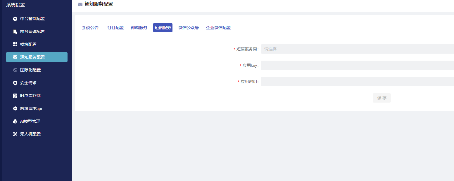

    流程里有发送短信的节点,但是需要开通短信,在服务通知里配置好
