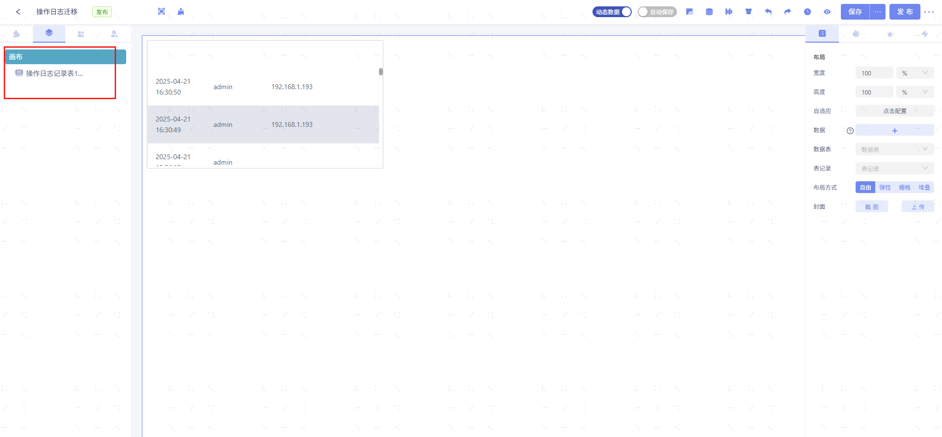

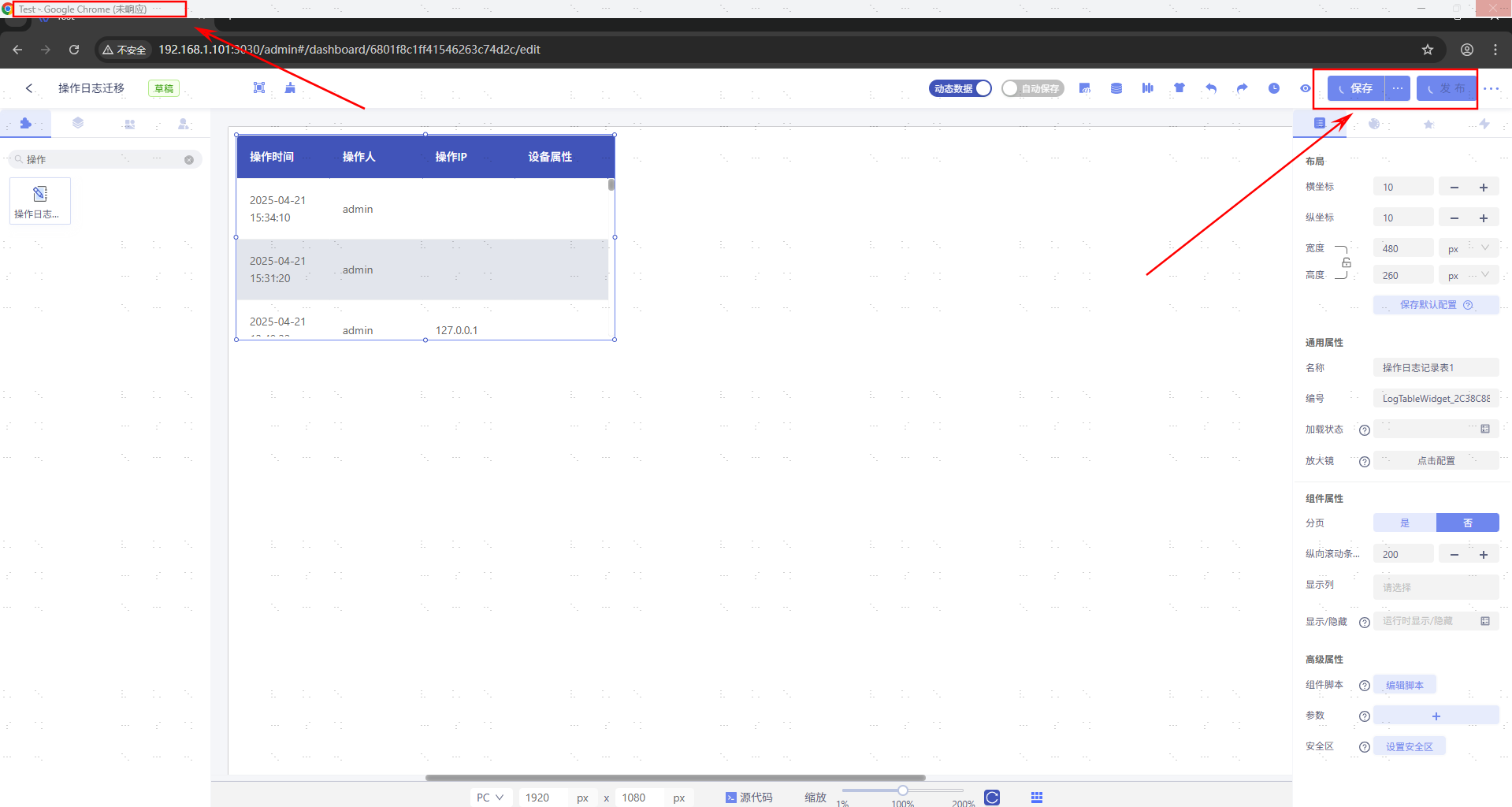

目的:想把操作日志迁移到前台画面。 问题:画面搭建如图,只在画面放置一个控件,点保存发布后画面卡死,且等待时间长后网页直接出错崩溃,并不会恢复正常,只能关闭当前网页再重新进入新网页,这个问题每次必复现

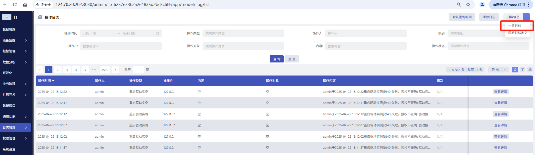

你的操作日志大概有多少条,建议你可以归档一部分,再在画面查看,或者在前台你可以引用内置的操作日志页面

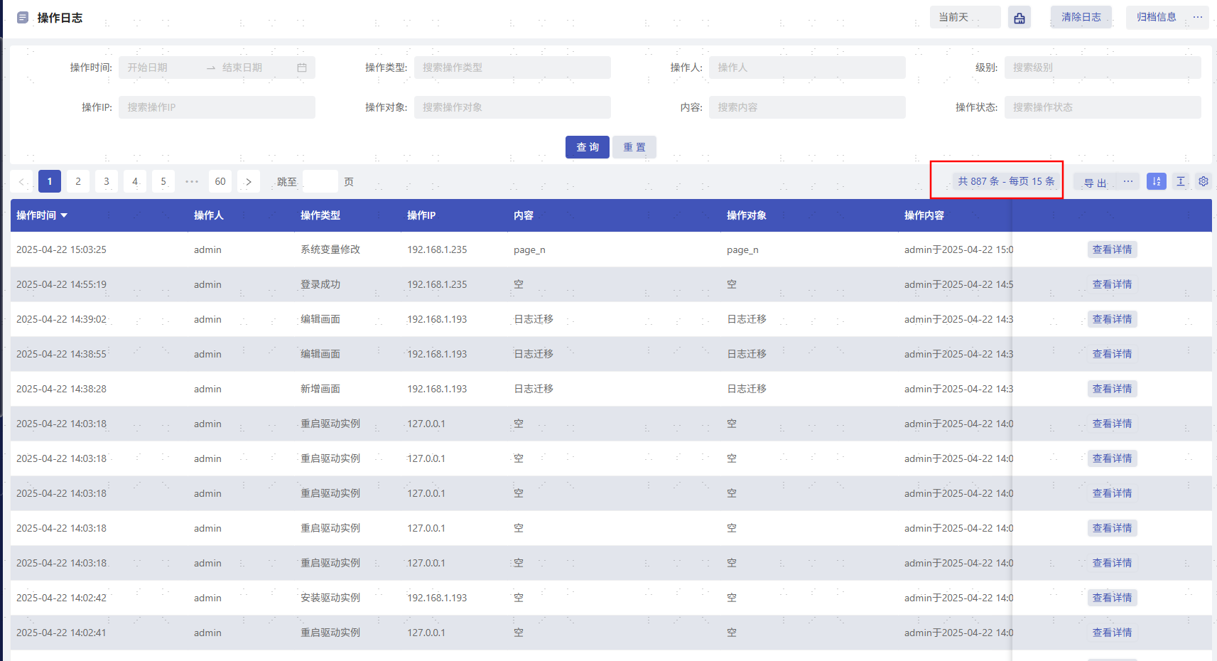

日志有877条,

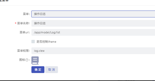

【在前台引用内置的操作日志页面】这个操作能截图指明得再明确些吗?是在哪个功能块可以调出这个配置弹窗
这个就是在你配置母版的菜单组件中选择操作日志 可以看一下视频https://appxow65u356815.xet-pc.citv.cn/p/t_pc/course_pc_detail/video/v_64ca2153e4b0d1e42e8984d3
