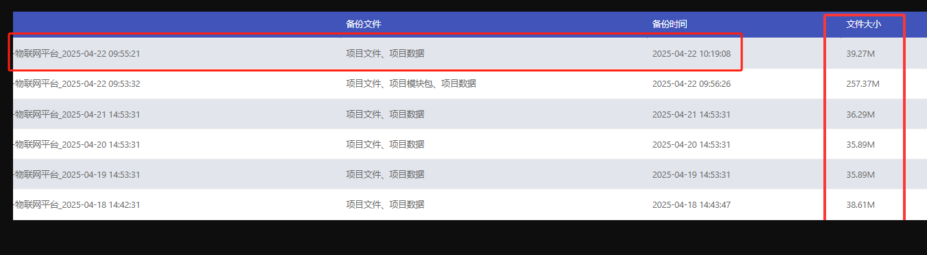

    备份的时候都勾选了做测试
    在另一个空的项目中还原后什么都没有画面、数据、驱动啥啥都没
    E 1 条回复 最后回复
  • E 离线
    E 离线
    emma
    在 中回复了 emma 最后由 编辑
    @emma
    这个数据大小对吗 我解压打开看里面只有点图片数据 但是备份的时候画面 数据 我都勾选了的呀
    image.png这个包可以发给我一下,我在我这做一下还原解析,看看里面是不是缺文件
    E 2 条回复 最后回复

    @技术支持fx 周期备份的数据还原后只有菜单有内容,其他数据表流程画面等内容都没有,备份的时候是都勾选了的
