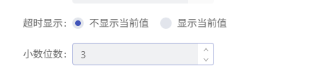

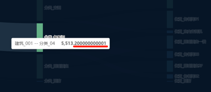

    做了能流通,合计后的数字,小数位数太多。我已经限制每个数据点是3位小数了,但是上一级合计后小数位数太多,怎么控制只有3位。
    你的数据点小数位数设置一下
    szj
    每个数据点,都设置了小数位数了。
    szj

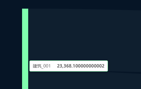

    这个建筑_001, 合计出来的数字,不是直接的真实的数据点,是由下一级、下下级的数据点累计求和的。
    下下级的数据点,都是真实的数据点,是限制3位小数的。

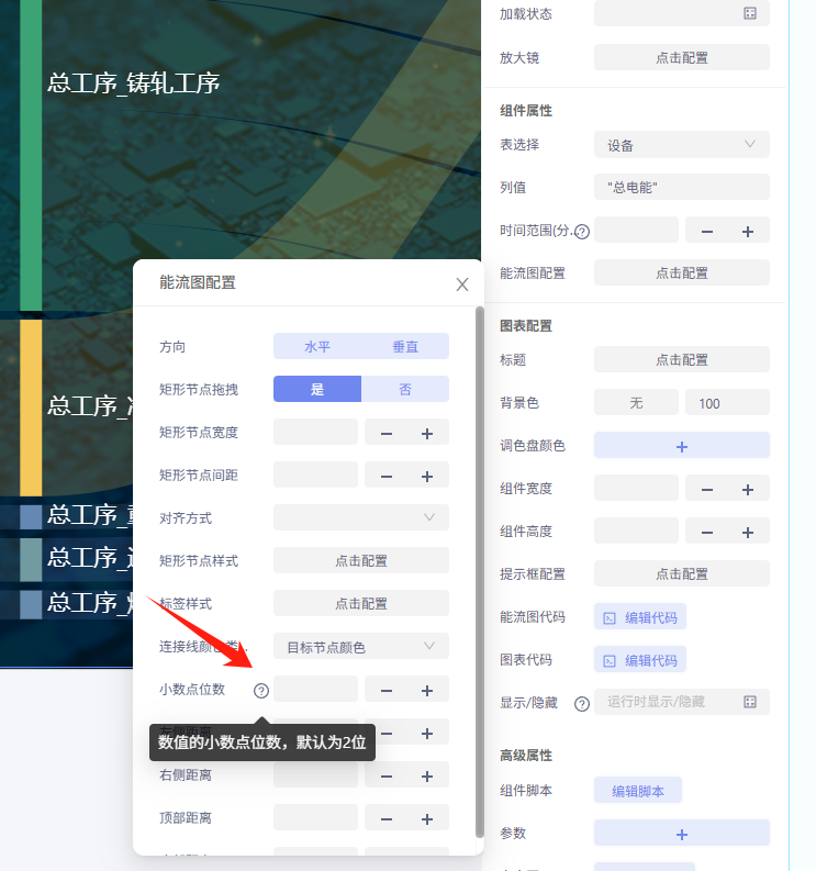

    这个地方我们调整一下,调整好之后告诉你
    编写 最后由 核桃酥 编辑
    https://wormhole.app/kz1qM7#ecsH0M40mywNNHaNgscsLQ
    更新这个模块后清浏览器缓存,这个配置不填就是保留2位
