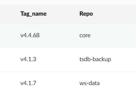

    将这三个服务更新至一下图片中的版本,更新后试一下

    @yunmoo 您也看一下这三个服务的版本是不是我图片中发的这个版本,不是的话可以记录一下版本号,然后更新到我发的图片的这个版本

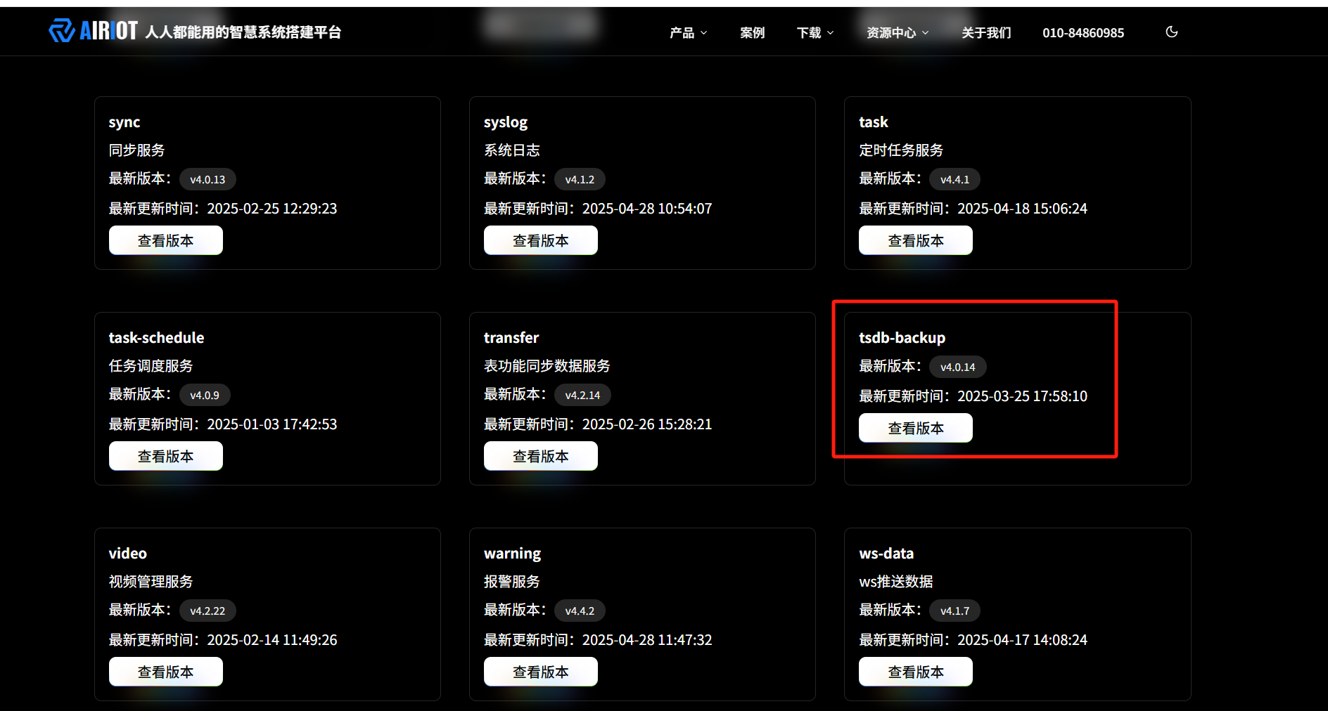

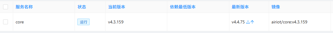

    @Zhang书书 core找不到4.4.68版本的,并且没有tsdb-backup这个服务
    在 中回复了 yunmoo 最后由 编辑
    @yunmoo core高于4.4.68就可以,tsdb-backup这个服务可以在官网下载一下,在服务管理中离线更新一下

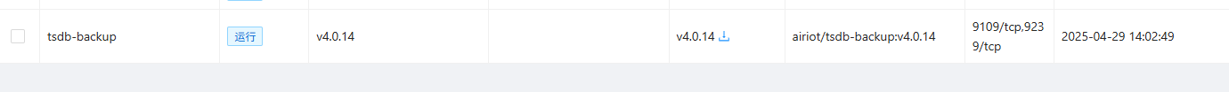

    @Zhang书书
    tsdb-backup现在是4.0.14是吧
  • Y 在线
    Y 在线
    yunmoo
    是的
