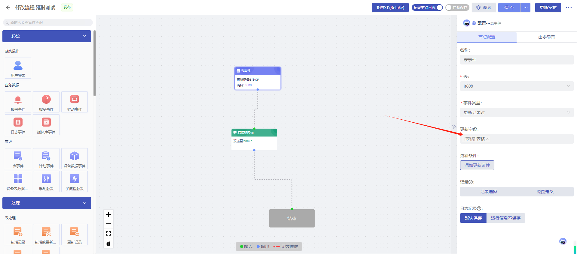

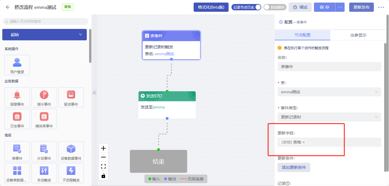

    测试发现只要表数据中 这个表格字段有内容,后边不论该条信息其他字段还是这个表格字段更新该流程都会触发

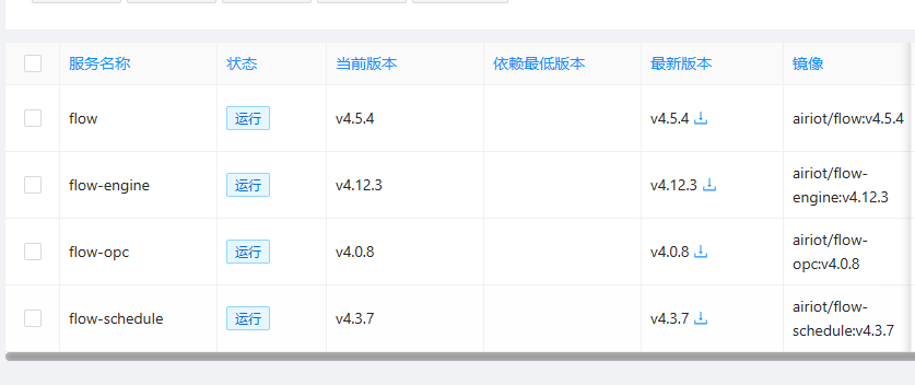

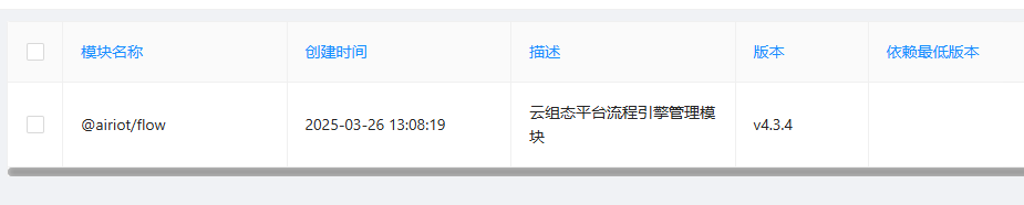

    同样配置,我修改表名称没有触发流程,修改了表格里的字段才会触发;可以更下flow服务相关的 然后前端的airiot-flow试试

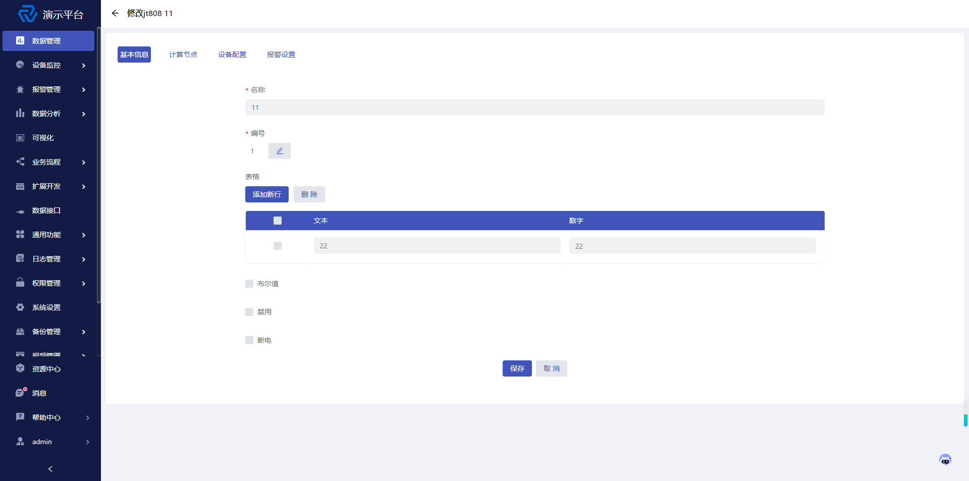

    @技术支持fx 在表格字段有内容的情况下您更新其他字段试了吗?会触发流程吗?

    @技术支持fx 您在表格字段有内容的情况下,更新其他字段测试下看一下流程日志,看能否复现,我这现在一直这种情况
    哦哦 那我试了 表格字段里有数的时候,更新了外面的字段会触发,我跟开发反馈一下问题
