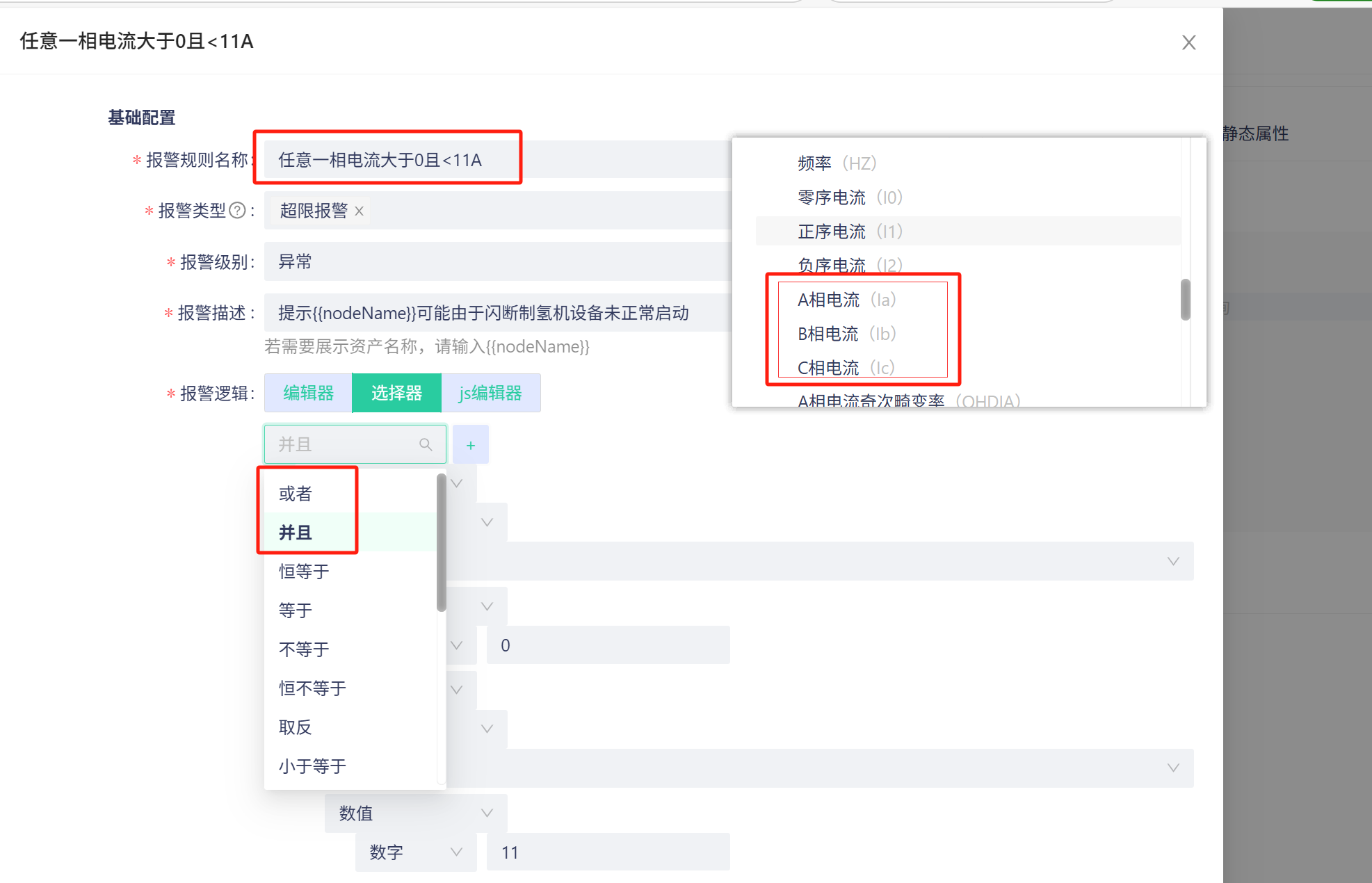

    yonghe
    报警规则:任意一相电流大于0且<11A
    数据点中有3个数据点,A相电流、B相电流、C相电流、
    其中任意一个大于0且小于11就发生报警,这个怎么设置,求告知
    写于 最后由 技术支持fx 编辑

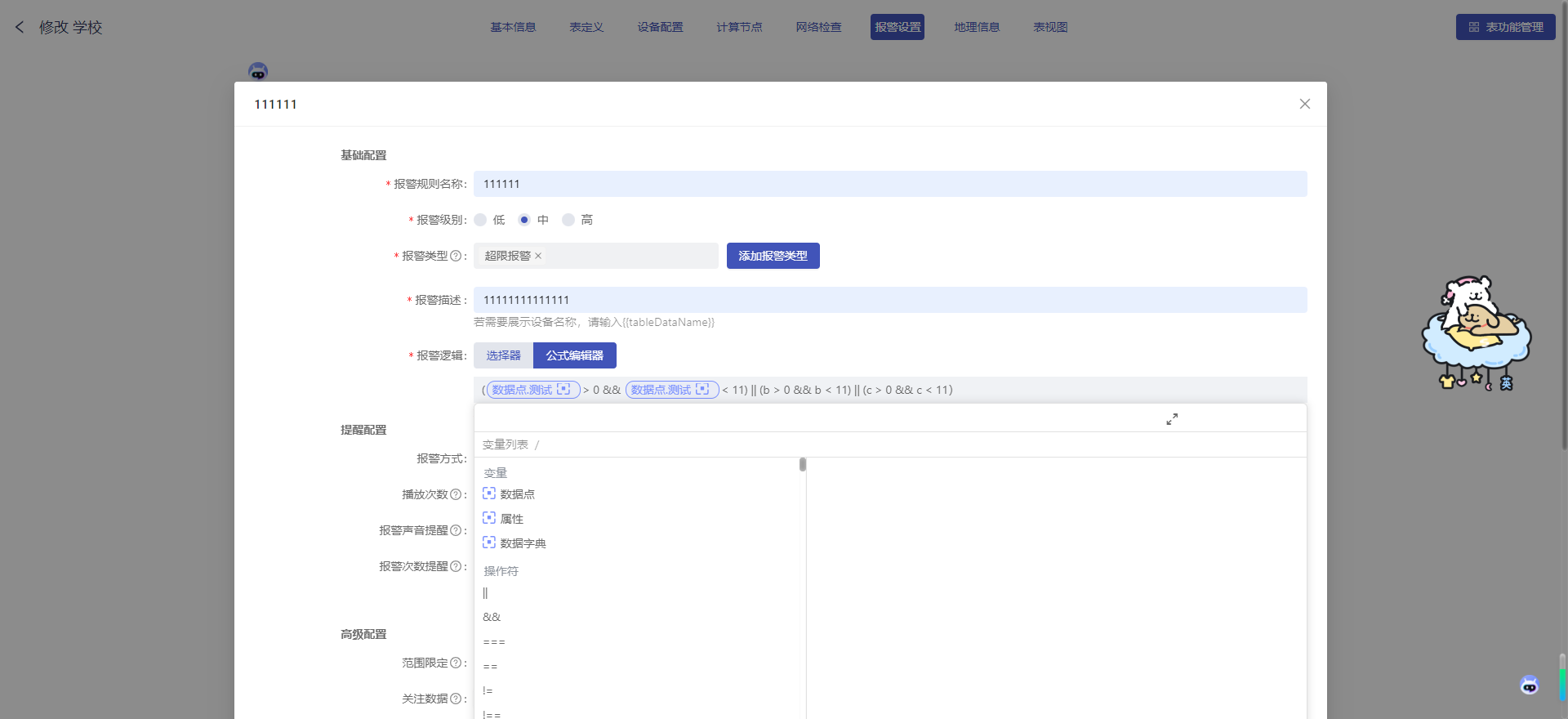

    可以这样试试
    (a > 0 && a < 11) || (b > 0 && b < 11) || (c > 0 && c < 11)
