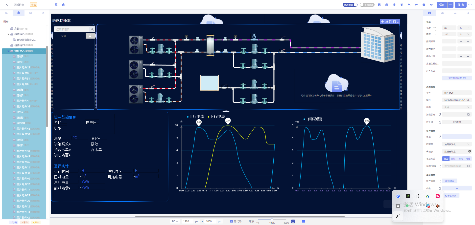

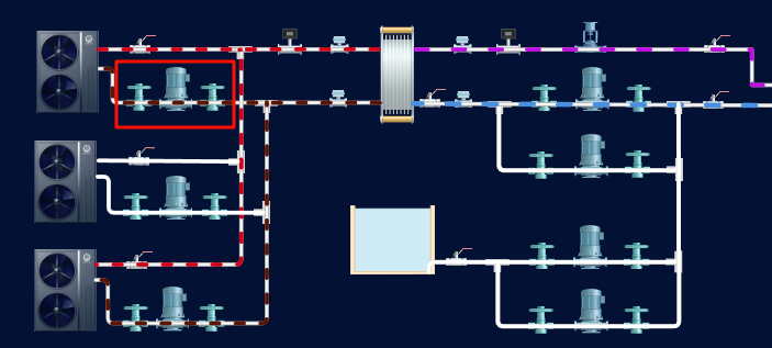

    编辑画面与展示画面,管道显示不一致,
    在编辑画面,通过调整设备的显示层数,让设备在外侧,能挡住管道显示,显得美观好看。
    但是在实际展示的时候,管道遮挡了设备,该如何调整?

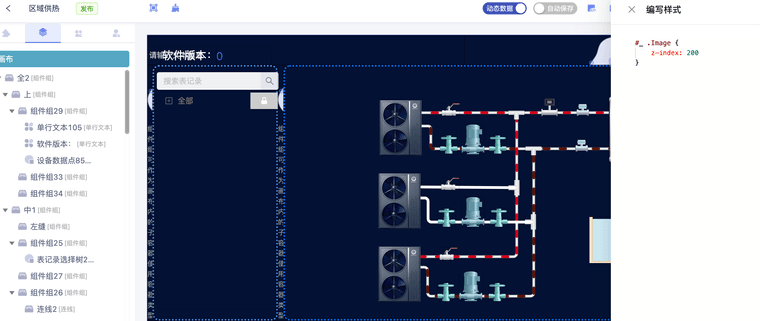

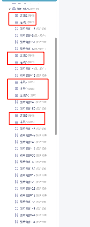

    老师,你说的是调这个上下顺序吗?若是还有其他的,请标准一下,我没找到还有其他的调整。
    在画布上面写脚本,改变图片层级,你那个画面已经改了
