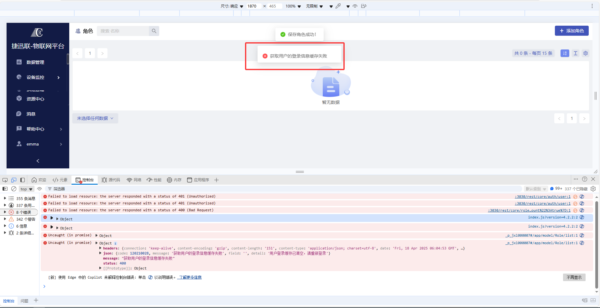

  3. 前台登录进行限制一人后中台配置角色出现报错 恢复不限制后依旧报错

    退出刷新重新登录还是无法配置角色权限
    恢复不限制后 重新登陆了吗

    @技术支持fx 重新登录了 还是有问题 而且刚才测试限制一人登录也有问题 我用另一台电脑还是可以登录前台

    @技术支持fx 这个问题能在帮看下吗
    我这无法复现,要么你把地址给我下

    @技术支持fx 这个测试还有问题,前台和中台限制仅一人登录 正常登录后 另一个网页/电脑确实上不去了,但是原来登录的退出关闭 这边还是登录不上
    这个开另一个浏览器因为此时请求头无token,所以走你系统配置里配的匿名用户,你的匿名用户是一个叫 全部 的用户 这个用户之前没有登出,所以你切另外浏览器时会报多人登录了

    @技术支持fx 这个可以了但是必须在平台退出登录另一端才可以正常上线,可以做成关闭该页面或者浏览器也能算退出了吗
    应该不能的,必须要有登出这种操作才算退出登录吧
