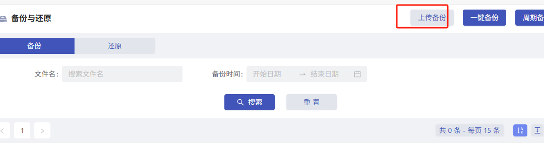

    2024.11做的单机版4.0项目,备份并下载了压缩包;想把这个备份的压缩包,上传到另外的服务器上安装的最新4.0多空间Linux版中。
    创建了一个空白新项目,在后台上传备份文件,99%完成的时候,最后一秒提示上传压缩包失败。
    无法上传备份,无法还原项目。
    我就是想导入(或者还原)一个老项目,怎么弄?

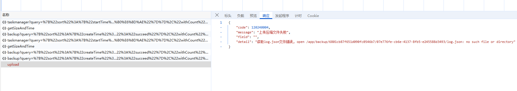

    image.png这个服务是什么版本,打开f12 再上传一下,看报错接口里是什么

    报错:
    F12
    那你更新一下,俩平台都更新依稀这个 再重新备份出来吧,用新备份的拿去上传还原试试
