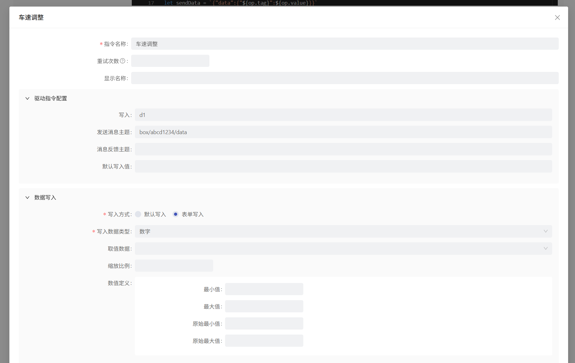

    我已经配置了一个设备通过mqtt订阅了采集数据,现在有个情况需要通过这个设备手动下发指令出去,这种应该如何配置实现?

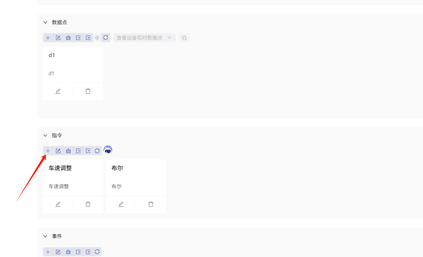

    配置一下指令,可以参考一下类似这种配置

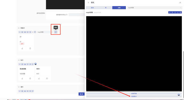

    指令配了之后再怎么操作呢?
    点击调试,这里可以发送指令

    日志在哪里看呢
    正常右侧的调试就可以看到,还有运维管理的驱动日志也可以看

    image.png 这里面就没有,黑色屏幕,只提示发送成功了~
    那截图看一下运维管理中这个驱动的日志,还有驱动实例上的指令发送的脚本

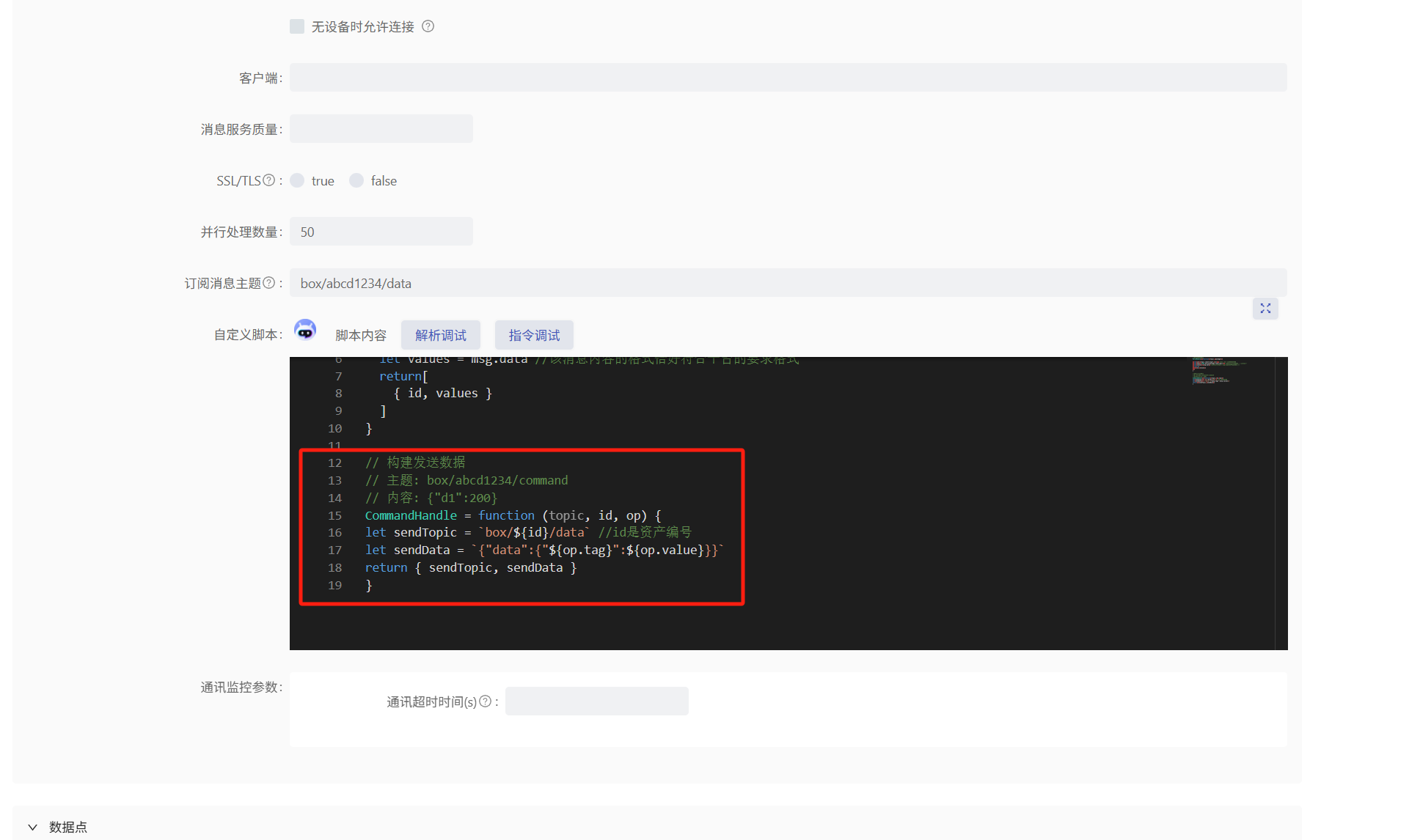

    脚本
    您是说,这是我们驱动初始的代码,你这边没有根据你们的数据格式处理过是吗
