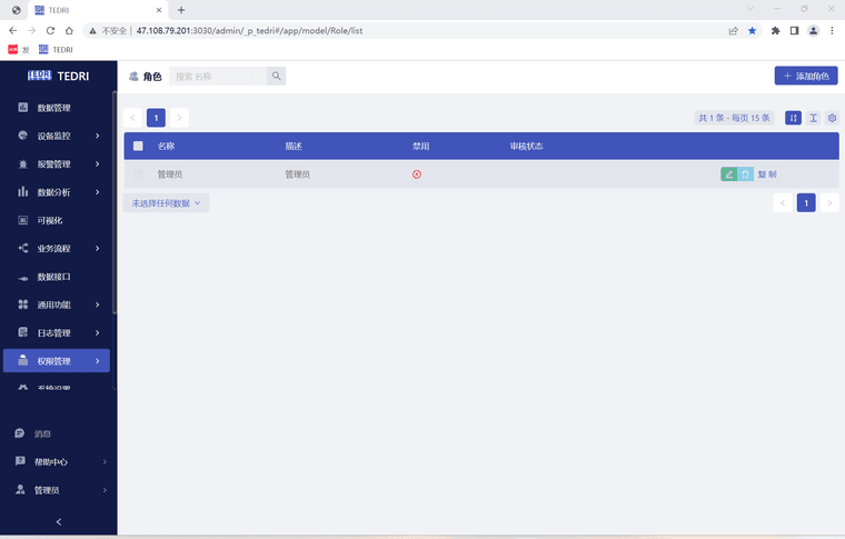

    在建立的管理员账户里建立了用户这个角色 为什么不显示呢
    但是在超管里能看到这个新建的角色

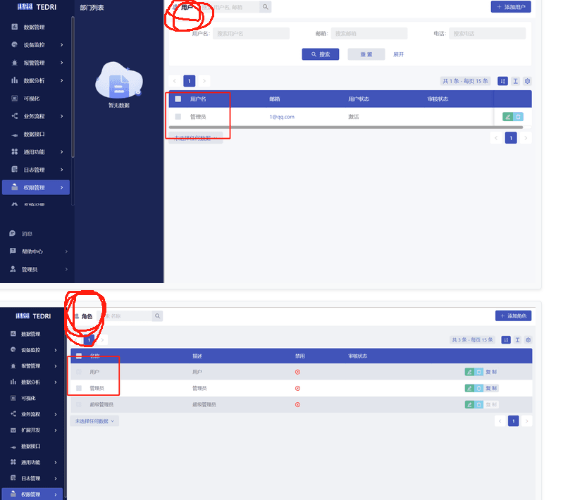

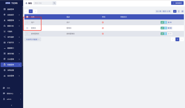

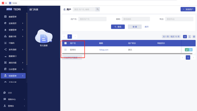

    第一张图 是‘管理员’在查看用户列表,第二张图 是‘超级管理员’在看角色的列表,这个新创建的‘用户’是一个角色,所以不会显示在用户列表里

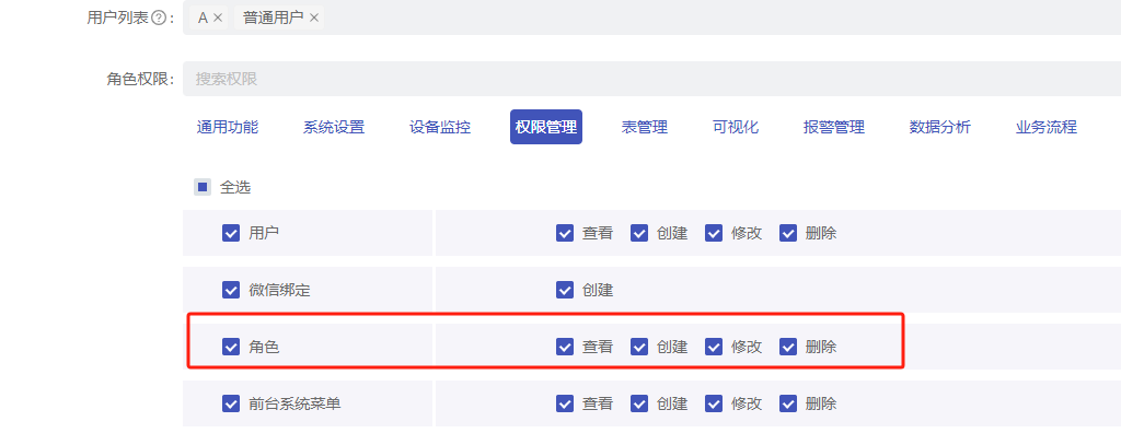

    角色也一样 这种情况咋办呢
    image.png这里也都选了吗
    OidupaaO 1 条回复 最后回复

    @技术支持fx 都选了的

    我问了一下,这个只能看到自己的所属角色,就算是他创建也是因为他有能否创建修改的权限,但是不属于那个角色下就会被过滤掉。
