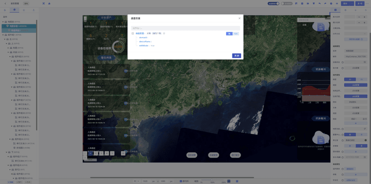

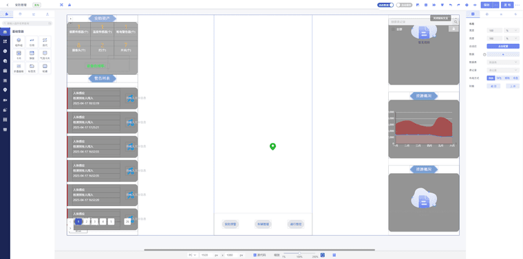

    @核桃酥 上述警报列表我不是用的警报视图组件,而是通过迭代。我现在添加了点击事件脚本,需要得到什么数据并绑定在画面变量中?3f0348db-cd30-4bbc-b1f6-bd7921cf4e0f-image.png ca3f3dfd-7bde-427e-ae21-02383266767b-image.png
    你迭代的是什么内容?地图中心位置绑定的变量结构需要为 下图 id是表记录标识,name是表记录名字
    V 1 条回复 最后回复

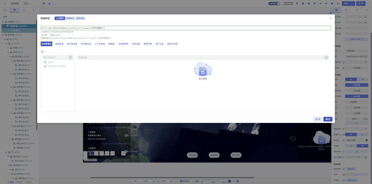

    @核桃酥 我的表记录标识与名称都能在画面变量中查询到,绑定后并无我想要的交互效果,我填入实际值后也好像并无那种效果 d4b8ef20-5b0e-414f-98a0-d9af4f871fa0-image.png a2fb72e9-1c3b-4602-a91d-1f3a27b60fe7-image.png
    表记录 绑定格式用这种的[ {
    "id": "表记录id",
    "name": "表记录名称", _table: "表名称", table: "表id"
