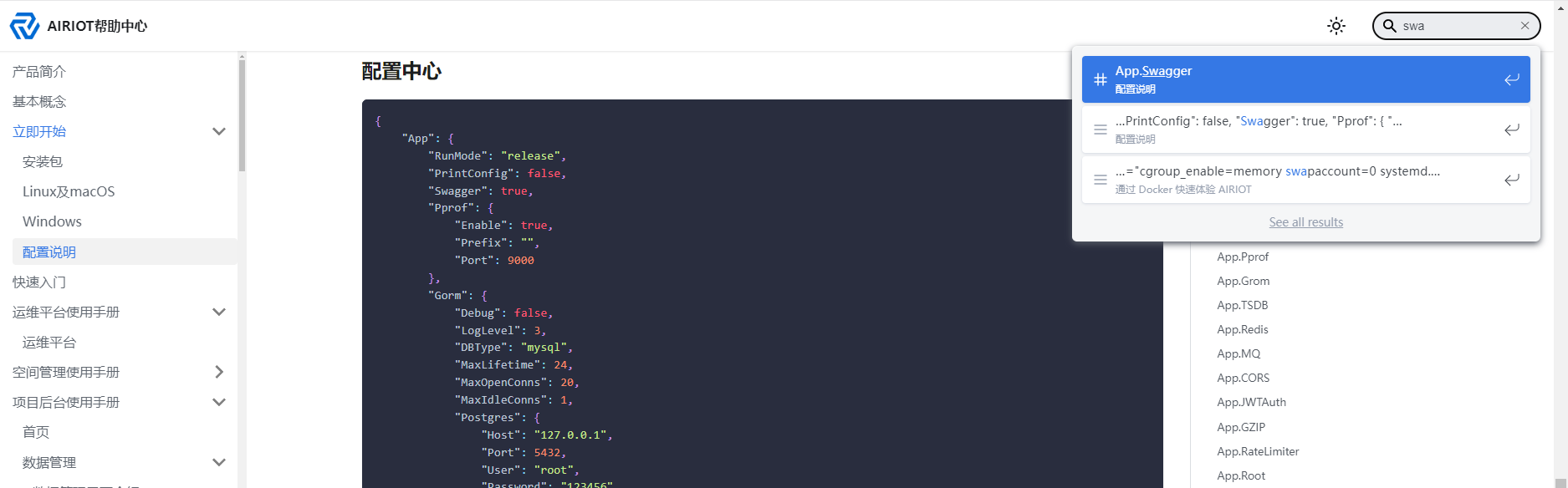

    看了就说了个设置布尔型
    是想调用平台的api接口还是想二开?

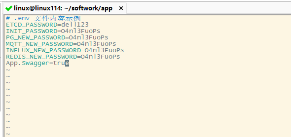

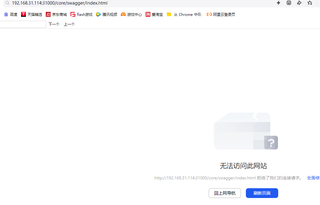

    233557057
    bb6cc25108c3124994a6f3da8da0ceb.png 设置了还是打不开。
    最终要生成接口文档出来
    应该是31000这个端口没有暴露出来,是linux版平台的吗?
  • 2 离线
    2 离线
    233557057
    linux,文档没有说要开放这个端口
