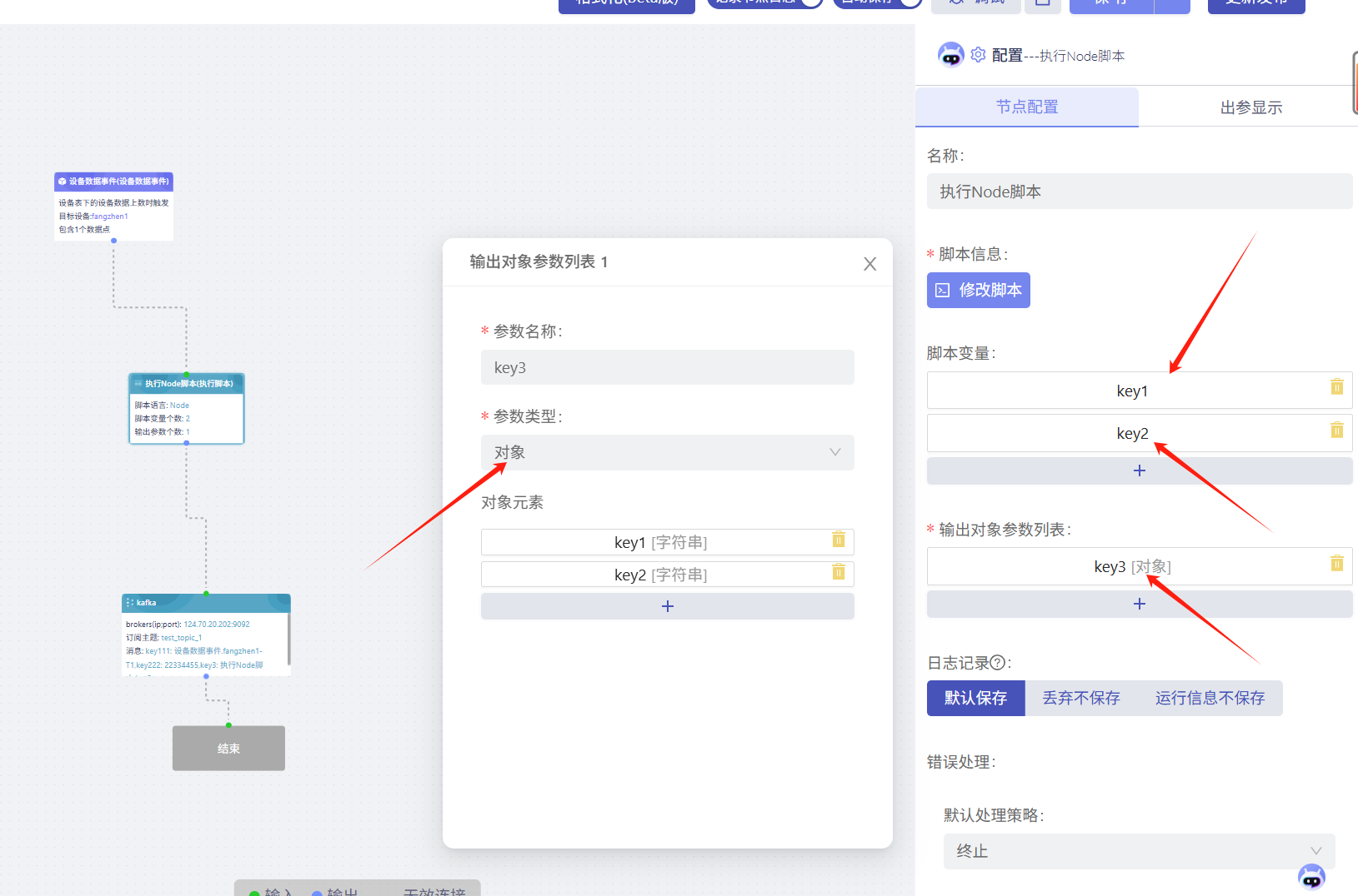

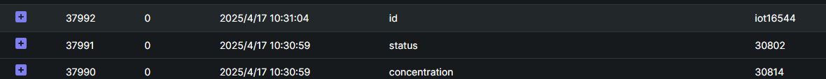

    在使用kafka上报时如何把多个数据点转换成一个json串里{"id":"iot16544","status":30802,"concentration":30814}上报给kafka
    这个我问下开发那边怎么处理?

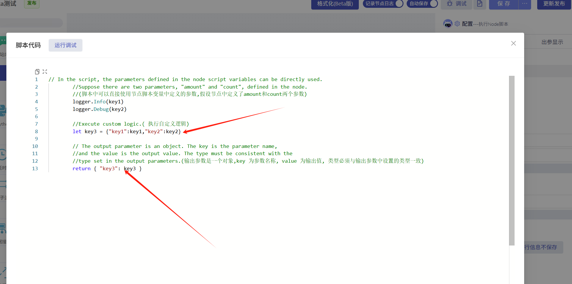

    可以用脚本合并一下,然后kafka再发送
    node脚本节点把3个数据点合并成一个json输出,然后kafka发送
