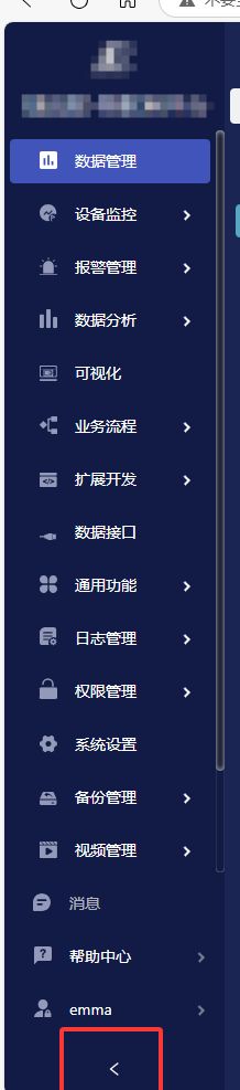

  3. 前台画面可以进行菜单收缩吗 跟中台一样这种
  • E 离线
    E 离线
    emma
    在 中回复了 智能人机 最后由 编辑
    @技术支持fx 哪个??没找到“整体菜单”组件

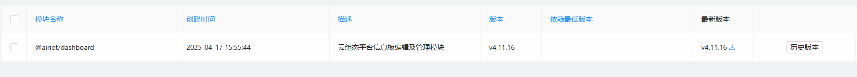

    image.png 没有的话 更新一下dashboard
    E 1 条回复 最后回复
  • E 离线
    E 离线
    emma
    在 中回复了 智能人机 最后由 编辑
    @技术支持fx 更新了还是没有

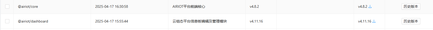

    airiot-core也更新一下
    E 1 条回复 最后回复
  • E 离线
    E 离线
    emma
    在 中回复了 智能人机 最后由 编辑
    @技术支持fx
    都更新了
    重启服务重新登录都试了还是没有整体菜单组件

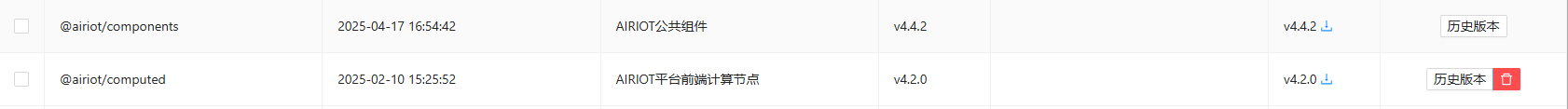

    不好意思 还有一个component
    E 2 条回复 最后回复
  • E 离线
    E 离线
    emma
    在 中回复了 智能人机 最后由 编辑
    @技术支持fx 依旧无
  • E 离线
    E 离线
    emma
    在 中回复了 智能人机 最后由 编辑
    @技术支持fx 这个问题需要远程看一下吗 确实没这个组件
    https://d.airiot.link/front/@airiot/components/@airiot_components-4.4.3.tgz
    这个下载一下离线上传到模块管理
