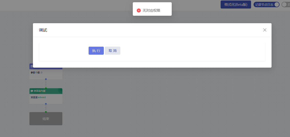

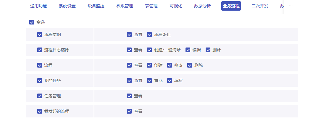

  3. 手动流程的权限在哪里可以开启?
手动流程的权限在哪里可以开启?

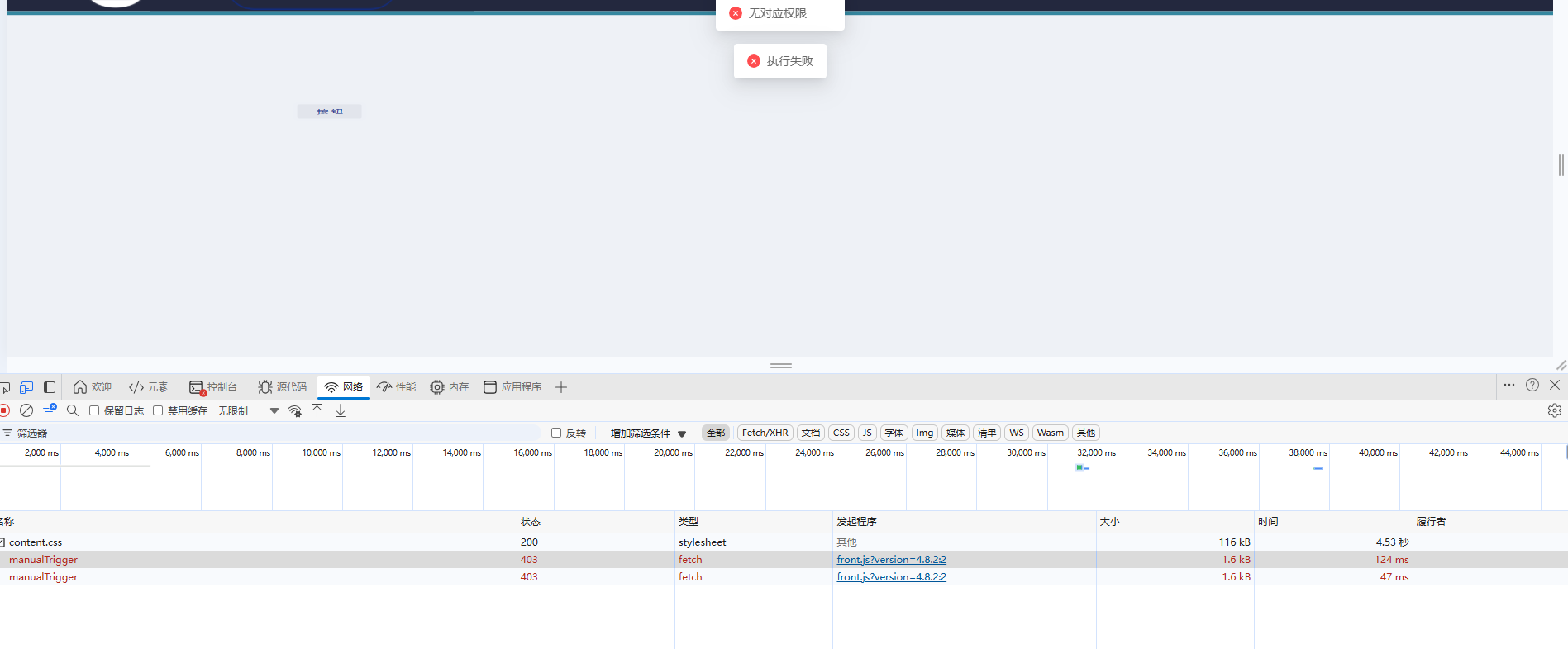

    @技术支持fx 昨天更新后中台调试手动流程正常了没有报无权限的错,但是前台调用该流程普通用户还是报错

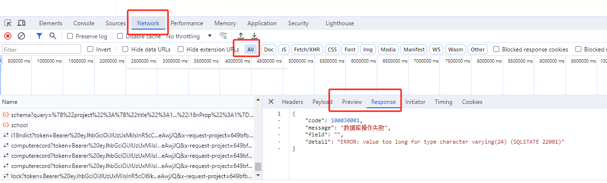

    看网络那里的接口,不看控制台的 看这个看不到报错
    这样看
    一会在更一下,这个是画面里调用的吧?
    E 1 条回复 最后回复

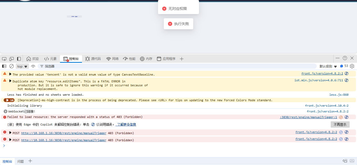

    @技术支持fx 是画面里调用的
    auth v4.4.4这个在更新一下,解决画面调用报错的问题
