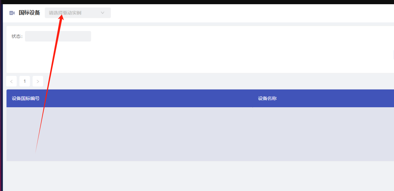

    国标设备这里能看到视频吗
    H 1 条回复 最后回复

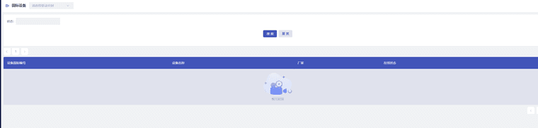

    @Zhang书书 d87688cb-ee09-4af1-81c1-04aed10e7699-image.png 没有
    这里选一下看看有吗

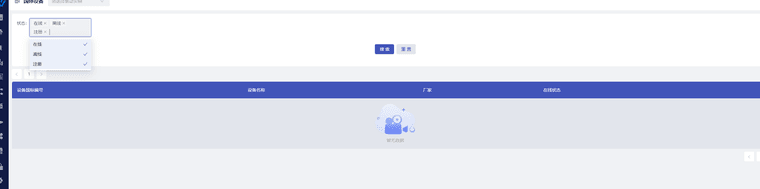

    @Zhang书书 db7e2e45-5e8d-4e12-851f-7cde83596d90-image.png 没有
    @Zhang书书 不好意思选错了选成状态了😥 这里选了有的有的

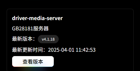

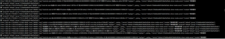

    现在视频是可以查看了吗,当时进入驱动管理报的什么错误,上图中发的驱动日志是已经恢复之后的日志吗?
    H 1 条回复 最后回复
    @Zhang书书 之前的 因为下午要用当时重启了服务器后正常了 现在想排查一下以防以后出现
    这个驱动的日志是超时了,应该是没人看退出了。
    不抓包, 不好看问题,所以我们目前也很难说导致问题的原因,下次出现问题的时候联系我们一下
