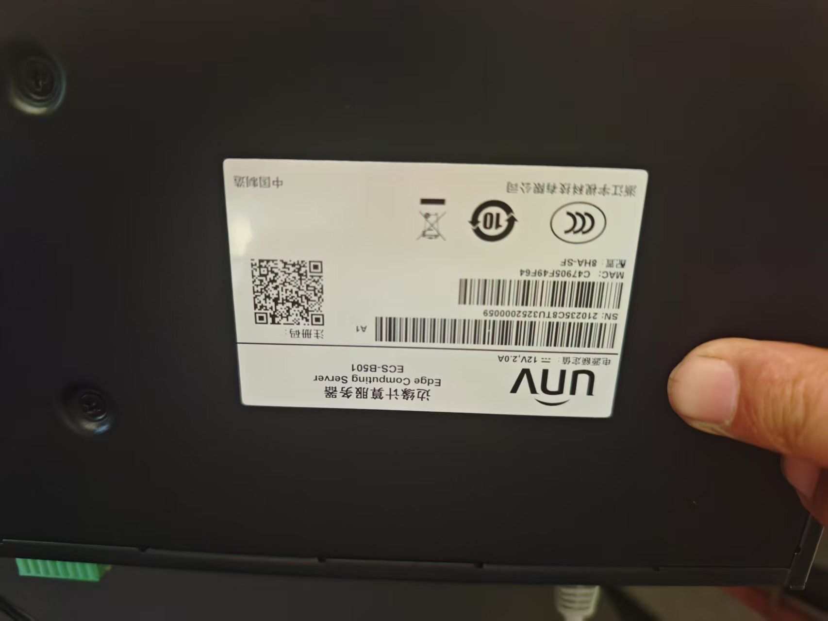

    bebf9b76-b601-4eff-95df-d1a7a5b573a8-1c065f790ac4abf3001c3a43728c098.jpg 我这里有个设备,功能是通过摄像头传来的视频,分析有没有违章,如果有违章就抓拍,我现在想把抓拍的照片上传到iot平台,我应该是什么思路呢?找设备厂家要对接接口吗?
    哪些是需要设备实现的,哪些用平台实现咱们这这边需要确定一下,然后看看设备走什么协议,通过协议接入平台的驱动
    首先看设备和平台的网络状况,问一下厂商都有哪些传图片的方式
    比如是ftp,还是接口,然后再看看在平台里想怎么弄,只是存文件,还是必须放到表里
