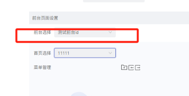

@核桃酥 能设置登录后进入的页面吗
正常默认登录后进入是首页,如果需要设定其他的页面,可以在这里设置

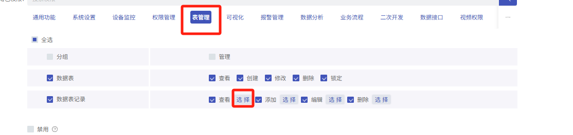

@核桃酥 角色设置信息能通过导入或者复制角色吗 最多能设置多少个角色
@核桃酥 这个是选择数据表 我的意思是权限能否限制到只能查表里的某一条信息
这条消息是怎么界定的,我给你发的那个是选择表记录,不是选择表 角色可以复制你可以点开角色管理自己看一下 个数没有限制

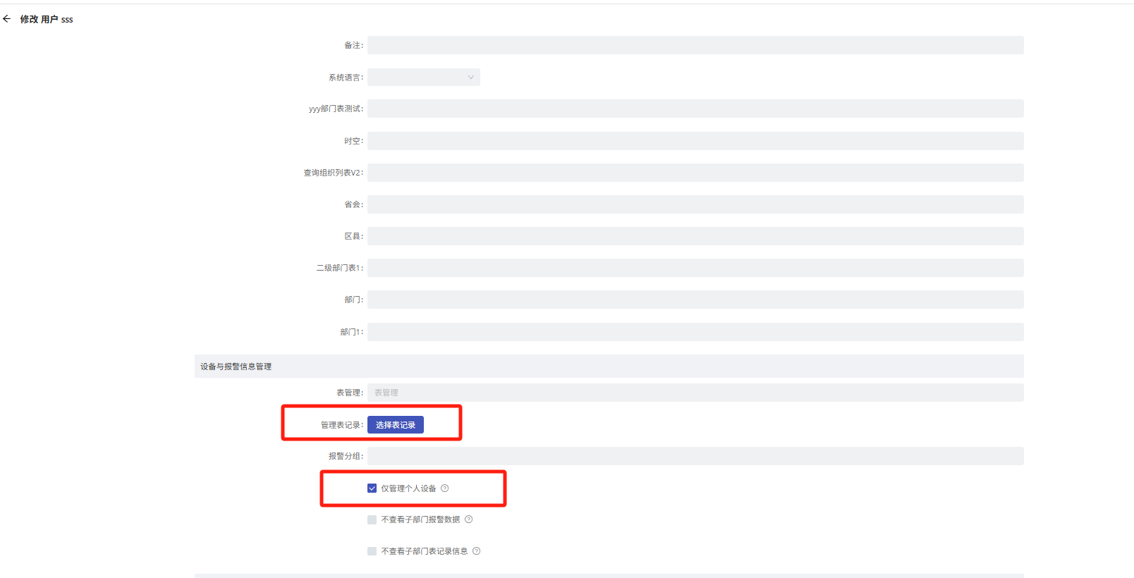

@核桃酥 不好意思我表述有误 意思是我的表是设备表 我在这里我看只能选择到一张设备表 我想问能否权限设置到一个用户只能查看一个设备表里的某个设备的信息
在这里设置

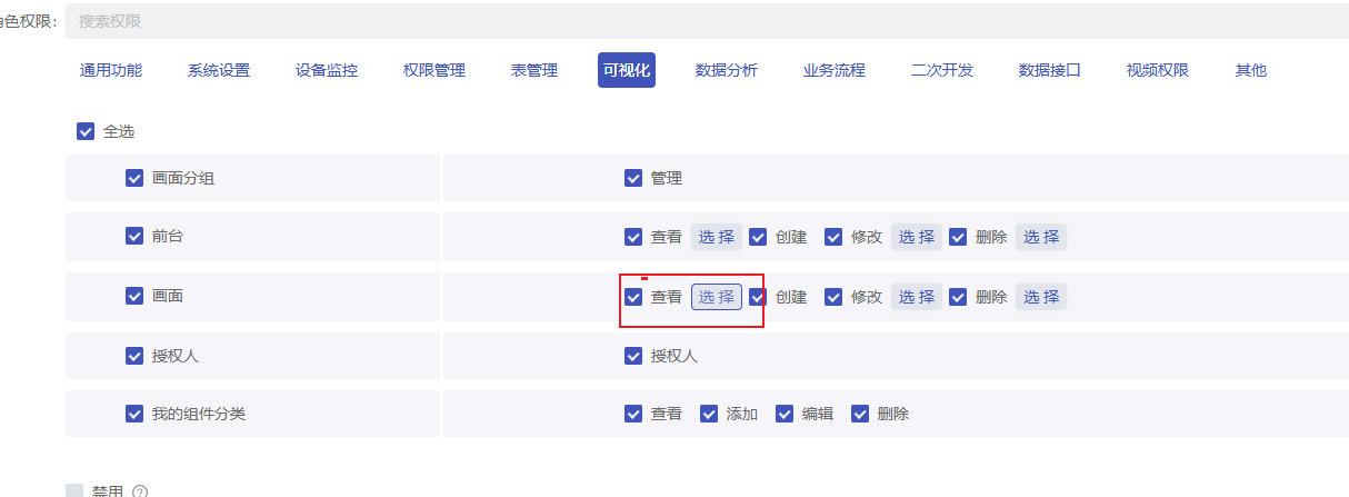

@核桃酥 我分别在这两个地方设置了新用户登录后进入的页面 但是不能正常匹配路由 路由直接匹配到了 是为什么呢
角色画面选择是控制是否能看见这个画面。前台系统菜单,是取你在平台站点里面母版画面和在这个前台系统菜单交集
@核桃酥 那如何控制角色登录后进入的首个路由
可以更新auth模块,不同脚色选择不同前台

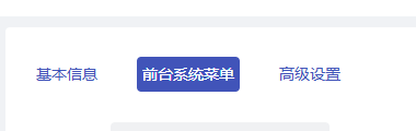

@核桃酥 老师 这里我想PC和移动端访问的前台都想单独设置 这里如何操作呢 我操作是只能选择一个
你这里(图1)可以设置多个前台,每个配置都会保存,你这个用户登录之后进入哪个前台你可以在这里选(图二)
