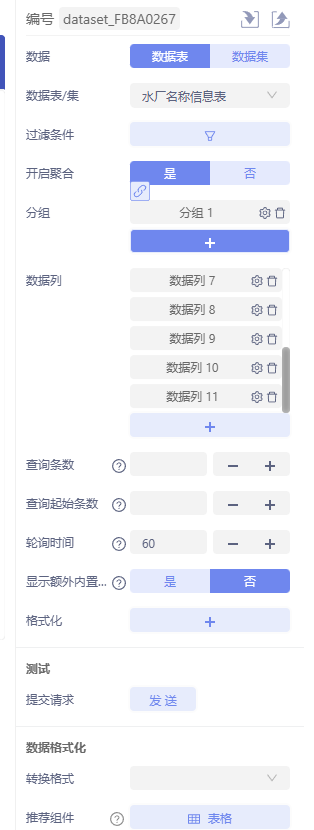

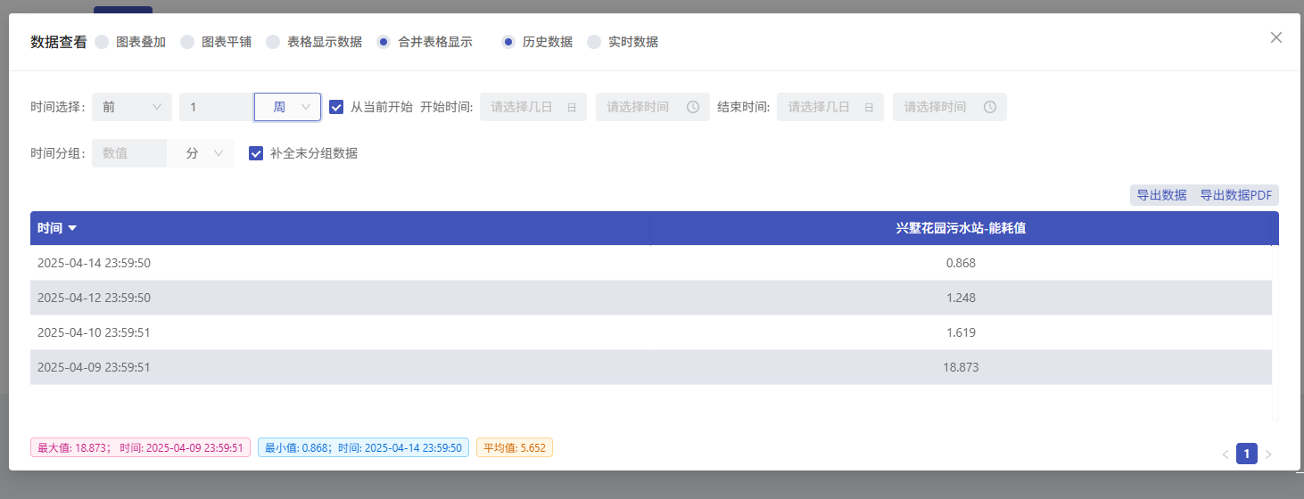

    你是数据点那点击查看历史数据正常非0 。在数据源里面查看是0 ,截图看一下你数据源怎么配置的
    H 1 条回复 最后回复
    @核桃酥 4a5a147f-df83-4538-a770-c820cc0f50d9-image.png 3db8deab-ae16-433e-b5f7-2f34f44f8a25-image.png 这里其他几个值都是正常显示
    发个画面地址我看看

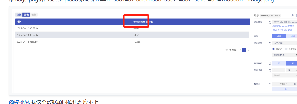

    ![image.png](/assets/uploads/files/1744678881401-00e766d8-39c2-4ab7-8e7e-4d947dda5dd7-image.png
    image.png@核桃酥 我这个数据源的值也对应不上

    你选的是表数据点,还是表记录上面的数据点
  • M 离线
    M 离线
    Mr
    用的是记录数据点
    image.png这里显示undefined 是表数据点,你重新选择一下看看

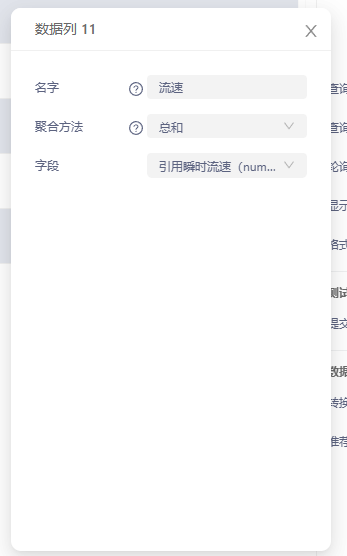

    @核桃酥 老师我这个是为啥😰
    流速我加了一个字段流速 用double类型的 之前的类型四舍五入之后显示的0
