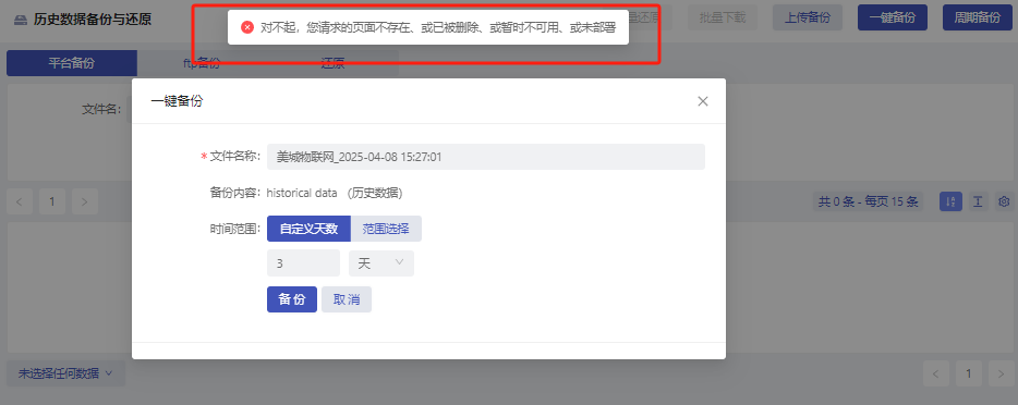

  3. 老师,我用的是下面的“备份还原”的一键备份,把云上的备份数据还原到本地,但在本地服务器上,我做的画面图表,看不到历史数据。是没备份出来,还是需要其他设置?

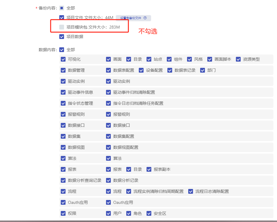

    image.png不勾选项目模块包,重新备份一个试试

    18903330657
    试了一下,还是,没有历史数据

    写于 最后由 18903330657 编辑

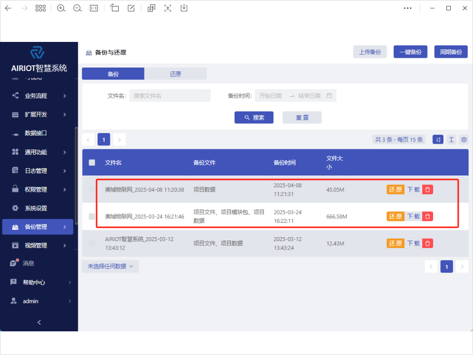

    windows版的云上的历史数据备份与还原,不能操作,程序都升级了,只有一个ws-data没升级成功,还是旧版本v4.0.23,网上新版本v4.1.5
    服务core是哪个版本的
  • 1 离线
    1 离线
    18903330657
    服务core是v4.4.62
    更新一下这个服务tsdb-backup
