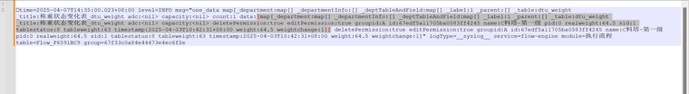

    看着不像json格式啊,这是一条数据,感觉格式很乱

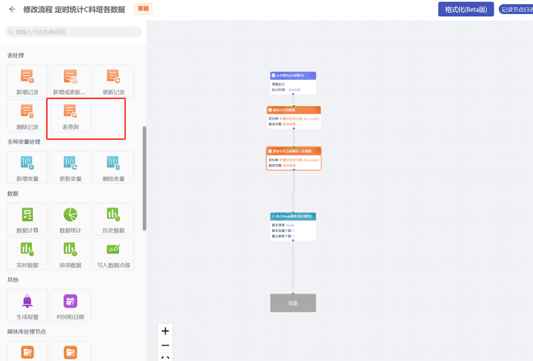

    @技术支持fx 需要做数据的计算,不同列的求和,取第一条,最后一条,找数据的父子关系等非常复杂的计算
    脚本可以拿到,直接绑定数组

    @技术支持fx 不用表查询么

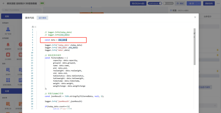

    脚本中拿到的nil

    @技术支持fx 嗯,这个等着用,现在是在外面写了一个java程序来处理,得变成流程处理

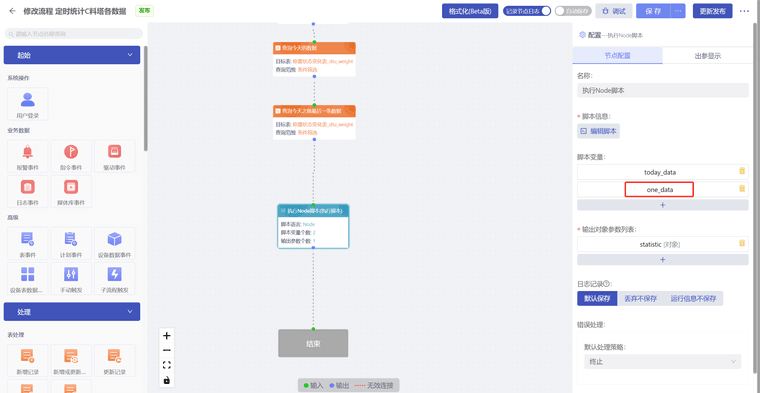

    one data有值吗
    变量怎么绑定的?

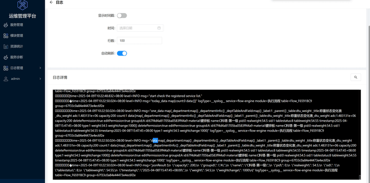

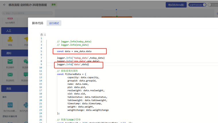

    有值的
