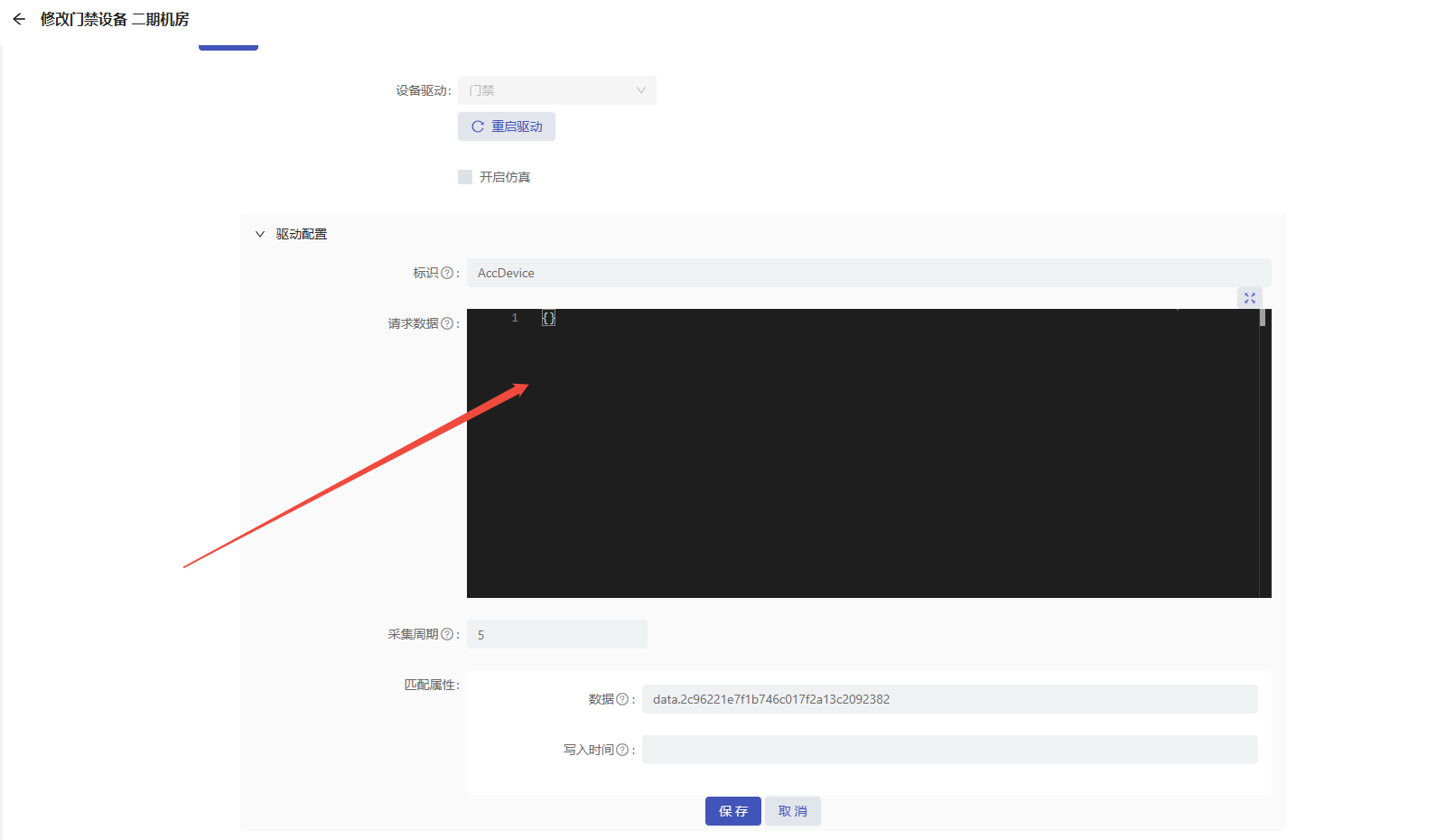

    kzz
    经过测试发现,问题原因。
    如果接口设置了参数变量和默认值。需要在表配置中增加 请求参数。
    如果接口参考使用了固定值则表配置中不用填写 请求参数。
    其他无影响。
