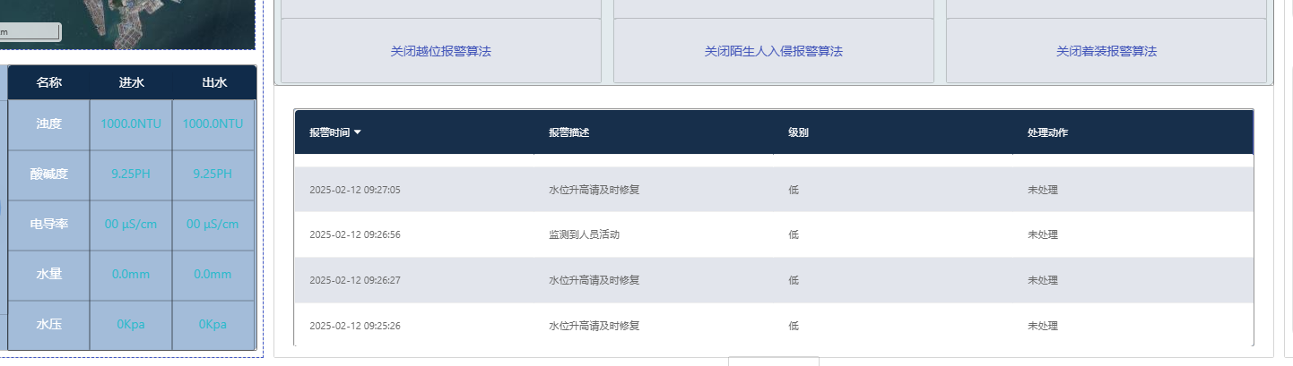

    我有一个功能需求,当人体检测器发生警告后,根据该警告时间得到前后10s的时间段,然后根据这个时间段得到该时间段的摄像头回放并将此视频放在执行动作列中。请问有什么方式实现最好cdb13765-581d-4d19-9823-e2816d34ede9-image.png
    你报警列表的设备就是摄像头设备,是要看这个设备的回放吗?摄像头设备用的是什么驱动

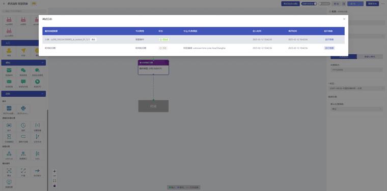

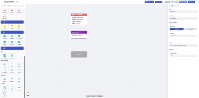

    @核桃酥 流程管理中的时间和日期节点为什么会报这样的错误呀830cf71c-0b04-4132-a424-205dad2989ec-ca632e5fda773a76588456a7dc14600.png 8bb36484-0b33-4a6f-be17-6c13f67db0d6-a038b30145eb6577fe5741aebc4f6df.png
    V 1 条回复 最后回复

    没事了这个解决了

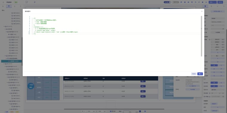

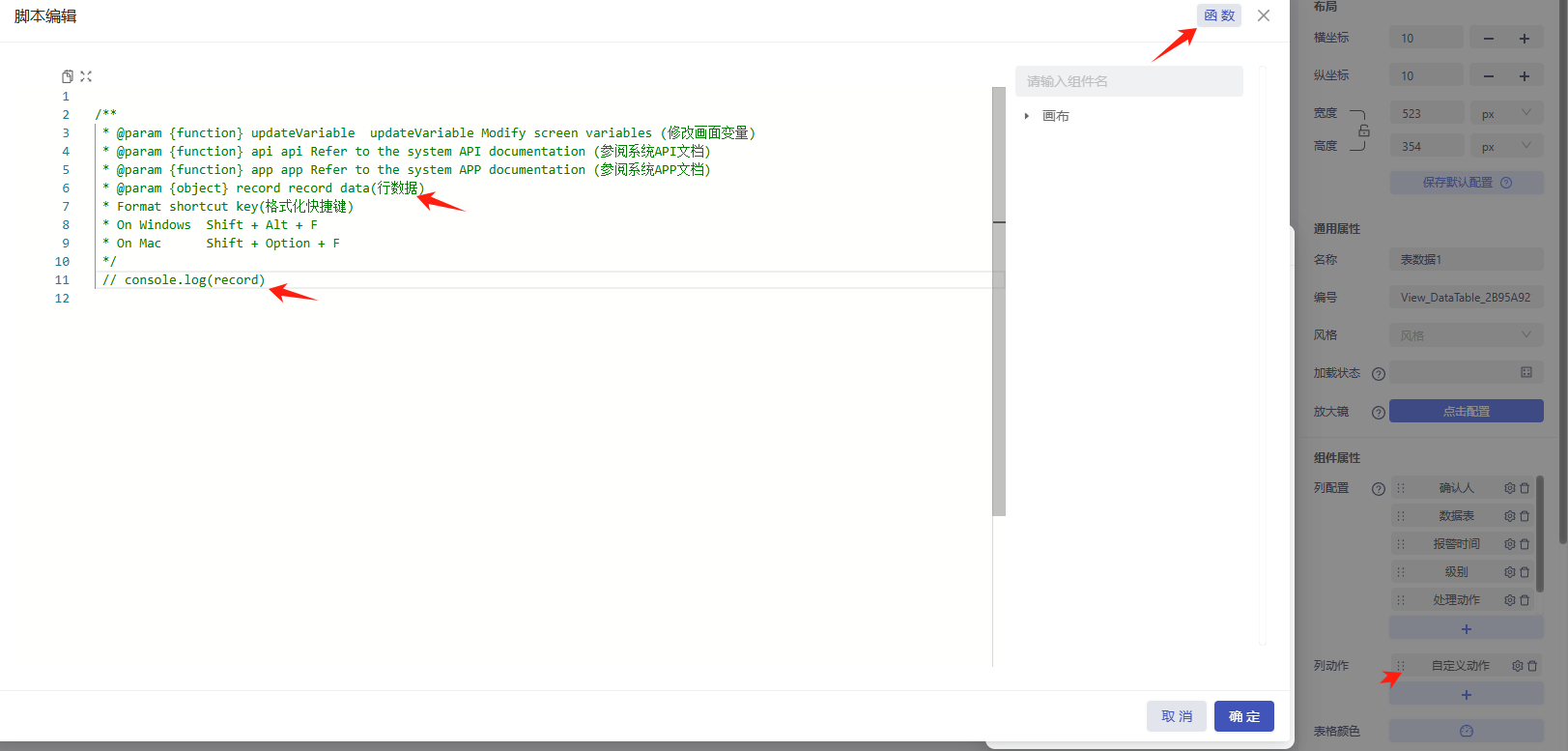

    @核桃酥 请问下获取当前行信息 获取报警时间,将该时间写入到画面变量中能给我示范下嘛5add94ab-2809-4466-99a2-c4d766b766f6-1739330807593.jpg 606ad8e8-ace1-4408-b73f-d822663af694-1739331062312.jpg
    错误提示更新lowcode模块 具体如何写可以在列动作中看 record是当前列 函数里面有写入画面变量的方法
    V 1 条回复 最后回复

    看到了 通过f12能看
    lowcode 可以下载后通过运维上传 https://d.airiot.link/front/@airiot/lowcode/@airiot_lowcode-4.0.5.tgz

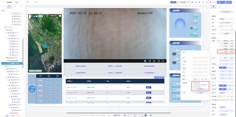

    @核桃酥 我现在画面变量中已经有了时间段,两个变量包括前后的时间。您说的页面url拼接参数为报警时间该怎么做,页面url从哪儿得知呀。我期望点击事件是一个弹窗17a8434a-73bc-416f-b6bb-aa33b0c8e130-image.png
    目前我想到的办法是跳转到一个别的页面,如果你需要弹窗组件的话,得单独提交需求,我们内置的功能现在报警列表的设备可以根据视频联动关联到视频,这个效果就是弹窗模式,但是是实时的设备视频

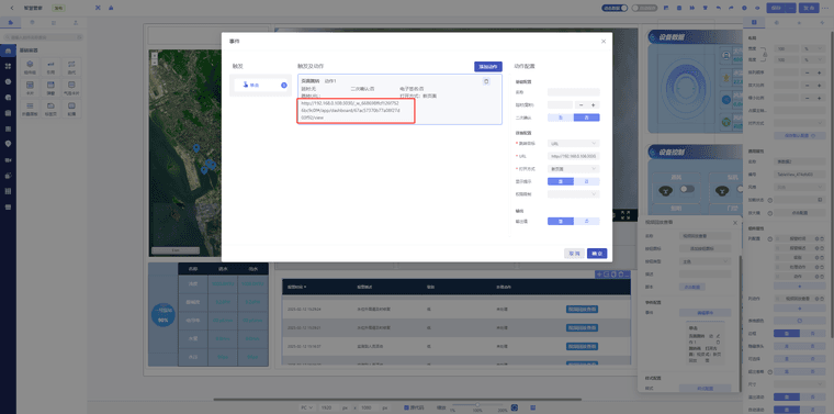

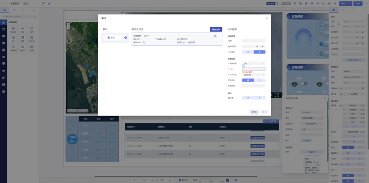

    好,目前就先按照您说的跳转页面方式将功能实现。此图中是我新建的视频回放画面地址,我该通过什么方式将画面变量拼接在此地址后。
    这个地方通过http:****?time=绑定画面变量 然后在另一个画面的浏览器参数中可以获取 参考视频https://wormhole.app/Mb6yy1#vC0syC51V5rnBqNqws0NMA
