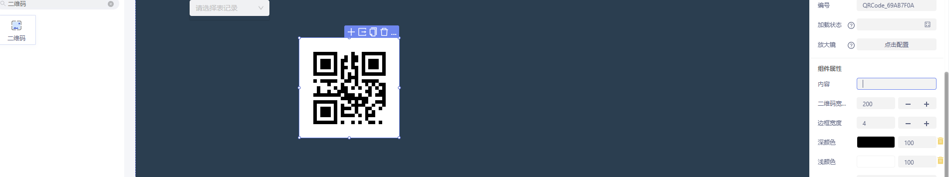

    嵌套一个第三方二维码扫描功能的界面,扫描出二维码中的id信息之后,与表中已有的信息完成匹配,如何完成这一步?或者有没有其他添加二维码扫描功能的办法?
    你是扫描之后把信息插入工作表中还是对工作表中内容进行比对,判断是否一致 ?
    R 1 条回复 最后回复
  • R 离线
    R 离线
    Ricardo1209
    @核桃酥 扫描之后拿到一个包含id的信息,与表中信息比对
    R 1 条回复 最后回复
  • R 离线
    R 离线
    Ricardo1209
    在 中回复了 Ricardo1209 最后由 编辑
    再取出表中信息展示
    你可以用微信的扫一扫 二维码用平台的二维码组件 你可以在二维码识别后跳转路径 填写在内容上,路径中带有id的参数,例如:http://124.70.20.202:3030/_p_6257e3362a2e4835d2bc8c6f/_w_636e19e9e4609bade2d65fb9#/app/dashboard/677ccd0ba657f9d606ccf07c/view?id=跳转的路径对应你做好的画面。平台的画面支持获取浏览器参数作为变量,这样你可以在表视图下面通过过滤查询到表中的内容
