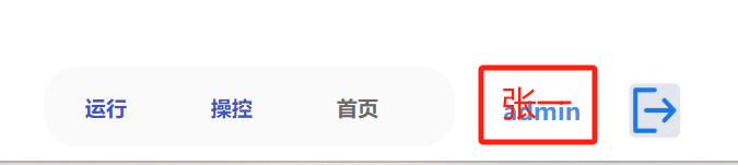

    Oidupaa
    为什么这个也不显示菜单
  • OidupaaO 离线
    OidupaaO 离线
    Oidupaa
    以上一共两个问题
    1.看一下菜单配置里面是否配置了具体地址,如果是画面,画面是否发布 2.张一是否有菜单对应画面的地址的权限(角色-画面中看)另外你是否给张一单独配置了前台,或者张一的角色单独配置了

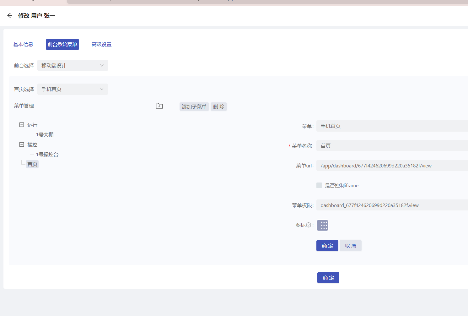

  • OidupaaO 离线
    OidupaaO 离线
    Oidupaa
    @核桃酥 没有单独配置 只在用户的前台系统菜单给他配置了1690306f-91ab-4385-ba5e-e3e73245b213-1736843492227.png
    这个地方配置了会取这里面的菜单和你母版配置的菜单交集,如果没有交集就会不显示
