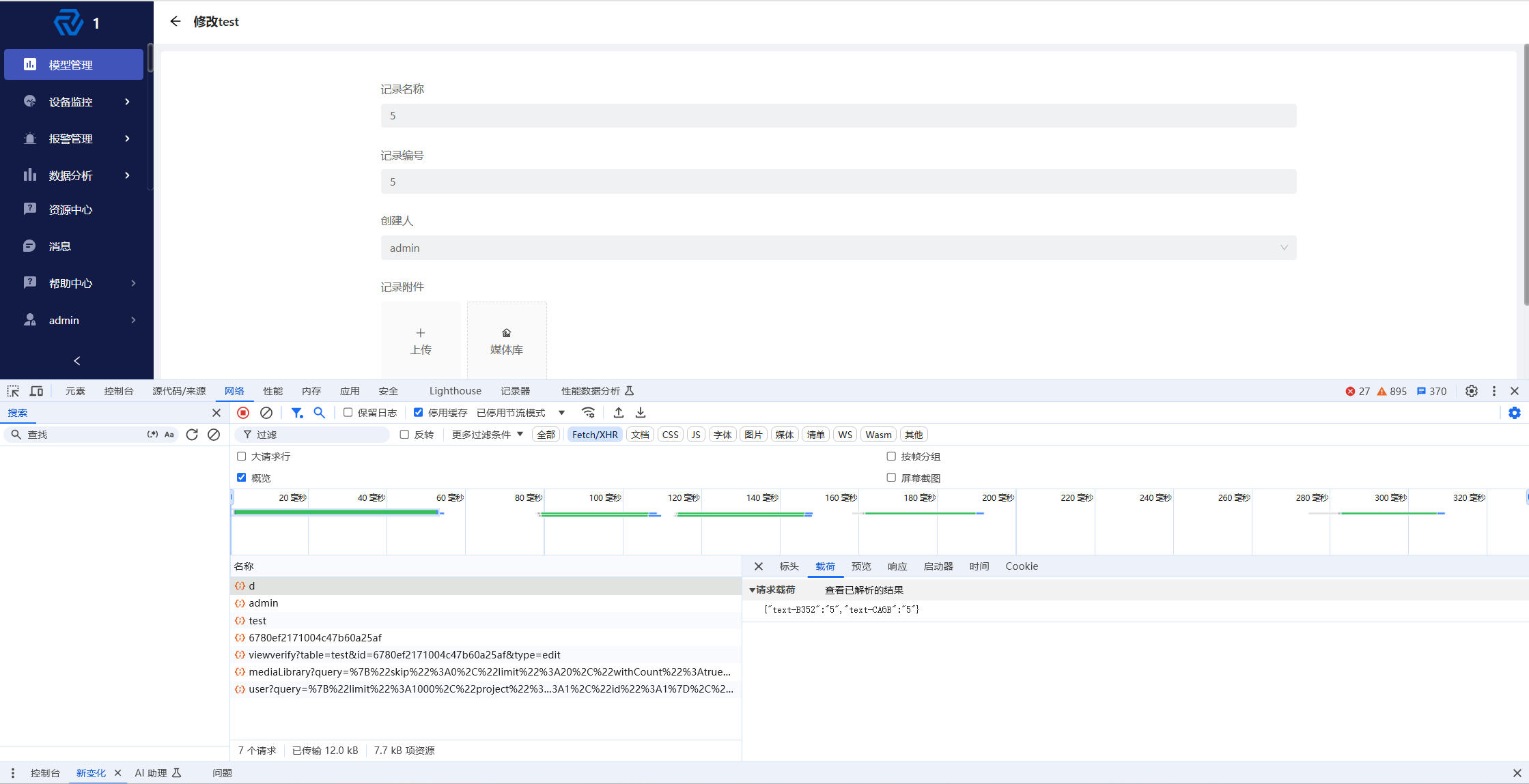

    批量新增的本质是数组,例如[{},{}...],每个{}里面的内容可以手动新增一条表记录时,f12查看载荷的源代码,例如{"text-B352":"4","text-CA6B":"4"},可以通过脚本把数据处理成规定的格式在输出就行了。 [{"text-B352":"3","text-CA6B":"3"},{"text-B352":"2","text-CA6B":"2"}]

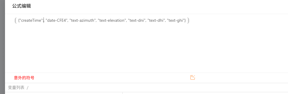

    我数据接口一共是调取了60条的信息,信息是按照数组形式来的,按照上面的例子应该是[{"createTime":数据接口.time[0],"text-azimuth":数据接口.azimuth[0],"},{"createTime":数据接口.time[1], "text-azimuth"数据接口.azimuth[1]},...........]
    ylyandy
    现在是把表的信息复制过去修改,加引号就会报错,同时也找不到上面数据接口流程的变量在哪里插入

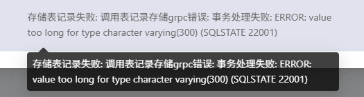

    1.你直接写的格式不对,你没有冒号: 2.错误的原因是插入的内容一个文本类型表字段的值长度超过300了,减少你值长度或者换成别的表定义类型,比如富文本
    ylyandy
    我加入冒号的时候报错了呀,第二个原因我知道,但是那个是单条新增不是我想要的,还是要批量新增

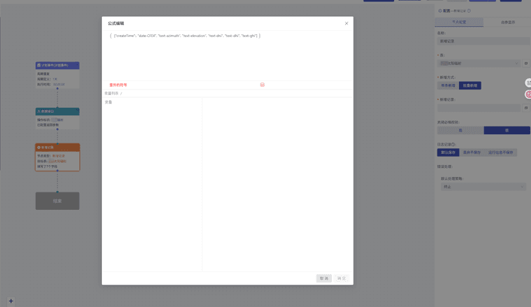

    现在的问题主要是按照上面的模板来写,没有弹出让我选择数据接口节点的变量,而是一直报错
    没有前序节点这个,你可以先打一个空格,然后就会出现,后续这个地方也会优化一下
