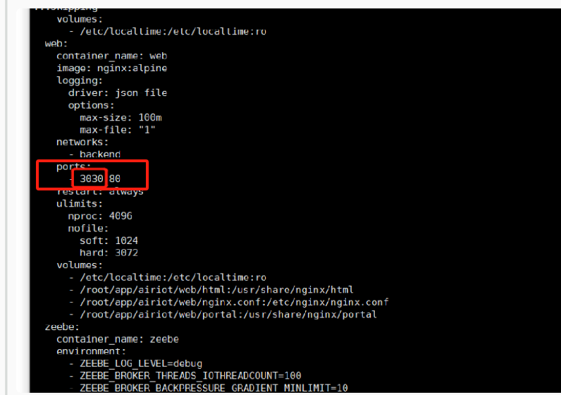

    1709274382589.png打开配置文件看下g340t驱动的这个位置,如果没有ports按照截图样式添加上端口

    配置文件是docker-compose.yml

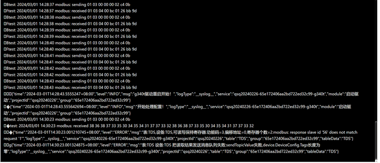

    @guangda 好的,谢谢,还有一个问题,驱动以及设备表中配置大于30s的采集时间后,无法上数。试了20、30、40、60、300。其中小于30s的,都正常,大于30s的,都报错。这个是和设备传输的心跳,或者是超时时间有关系吗?

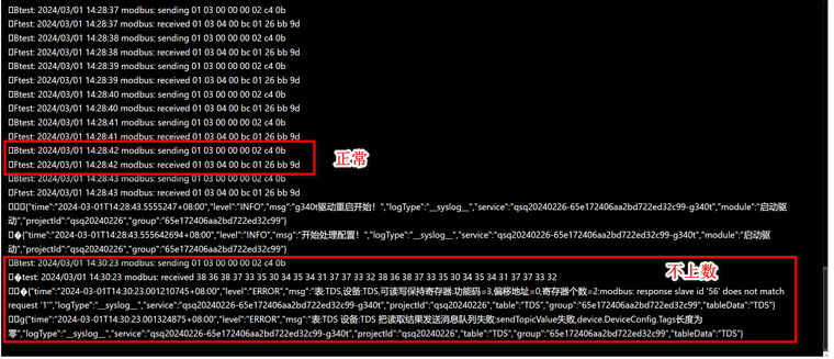

    截图是超过30s的报错日志吗?正常是什么样的也截图下

    @guangda 不上数的received返回的数据就不对,但sending发送的内容没有问题。同样一套设备,在其他平台设置采集时间5分钟的话,可以正常上数。

    报错提示从站id 56没有匹配上
