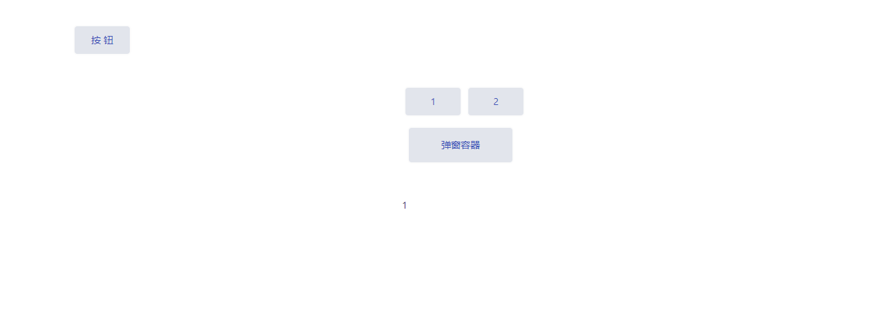

  3. 弹窗容器按钮名称挂变量后,初始不显示需要显示的内容,只显示弹窗容器
    yfyfzw
    连接的变量是PLC变量,如果是画面变量可能好用
    点击按钮后显示如下,按钮实际没做动作
    之前的iframe加载,感觉和这个类似,建议研究下页面加载优化问题

    绑定数据点上数没有问题吧,只有0或1两个值对吗
    yfyfzw
    我用的是PLC变量,而且PLC和服务器客户端都在一个交换机上,状态也是连接的,不存在获取不到的情况
    yfyfzw
    如果是获取不到的问题的话,不应该在点击按钮后立刻就获取到的
    yfyfzw
    如果确定是获取不到实时数据点的值,那样的话估计是平台的设备驱动有问题吧?
    yfyfzw
    关键是不点击按钮不显示,点击以后立刻显示,而且不是个例

    数据点上数没问题吧
    yfyfzw
    没问题
    没问题
    绝对的软件问题

    运行以后不显示应该显示的内容,显示的是空
    咨询下,修复后发版大概是什么时间?
  • 1 离线
    1 离线
    12345
    这个效果应该是加载后的瞬间显示空白,之后就显示正常显示了,发版大概明后天,发版之后第一时间告诉你
    yfyfzw
    写于 最后由 yfyfzw 编辑
    按照您提供的方法测试,并不是瞬间空白,只要不点击按钮,一直是空白的
    测试过程中发现脚本可以解决这个问题,已解决

    @yfyfzw 弹窗按钮绑定变量问题dashboard已发版
