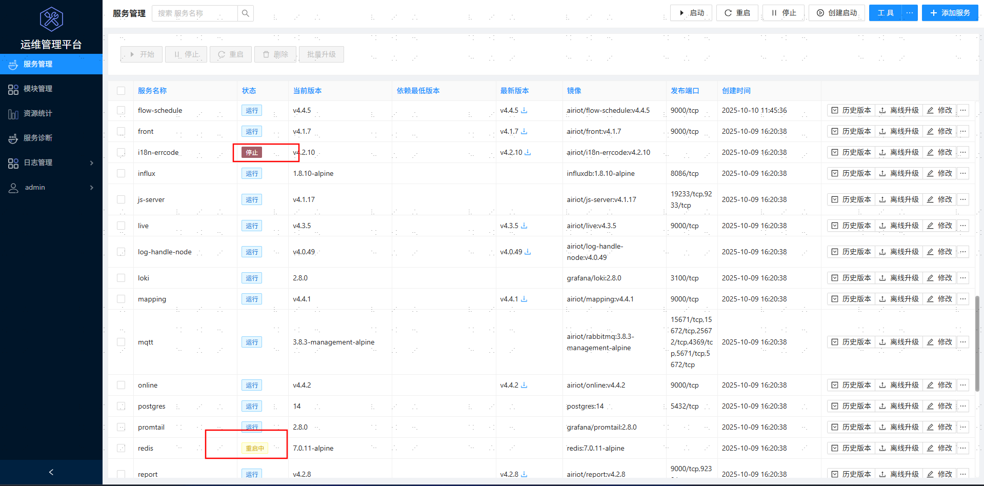

  3. Redis服务一致处于重启中
Redis服务一致处于重启中
    Sunny
    以前有出现过这个问题,以前按照这个帖子:https://qa.airiot.tech/topic/25/平台重启后无法登陆-13030-运维管理中redis服务无法启动且日志报错包含aof
    已经操作过一次,这次还要按照这个帖子操作一次吗?
    以前是服务器强制关机的时候会出现这个情况,但是自从按照帖子修改之后,就没有再出现过这种情况,这次是客户端强制关机,服务器一直都是正常运行的,为什么也会出现这种情况?

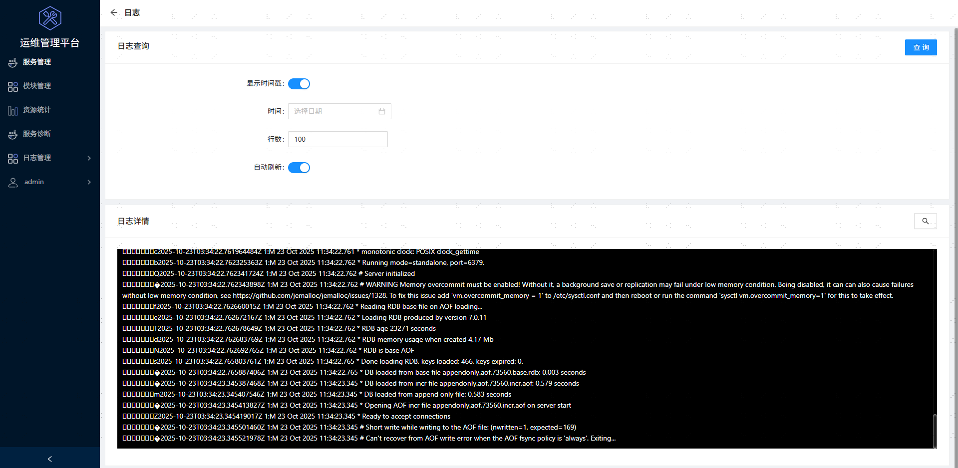

    看下Redis服务日志,
    强制关机就会导致服务会出现问题,

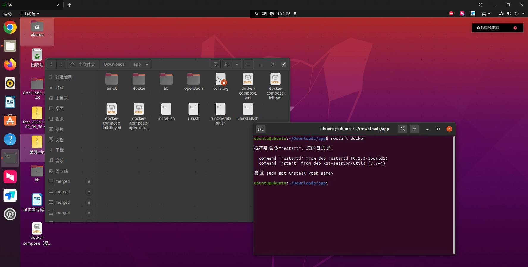

    在服务器上部署目录下
    restart docker
    Sunny
    是在这个路径下执行restart docker吗?
    redis日志:
    命令是 : systemctl restart docker

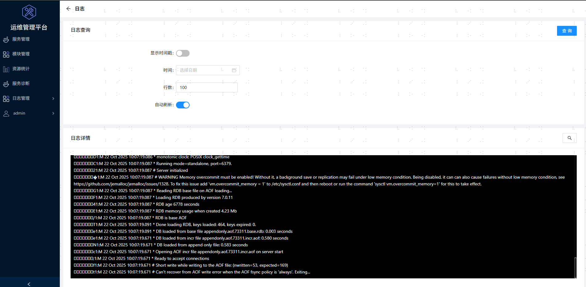

    昨天输入这个指令可以了,今天又不行了,在此期间没有进行过重启操作
    这个日志还是需要删除afo文件,这期间没有重启过电脑是吗
