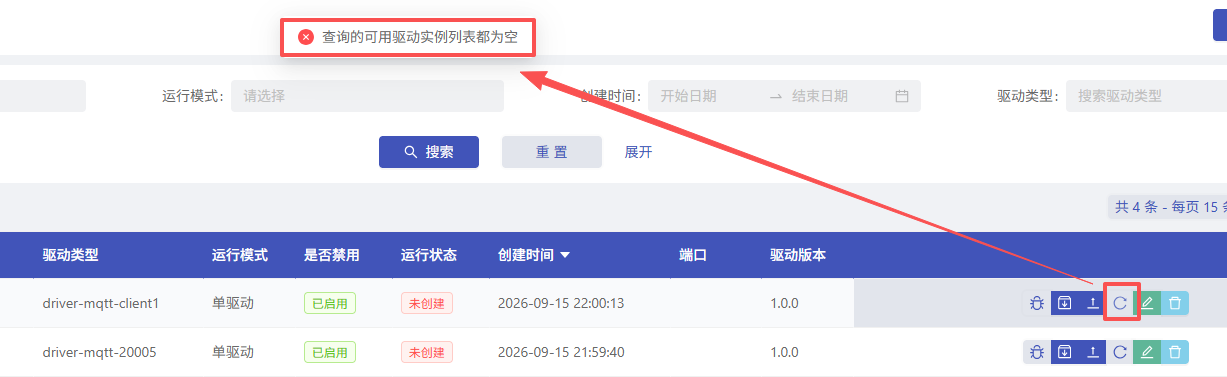

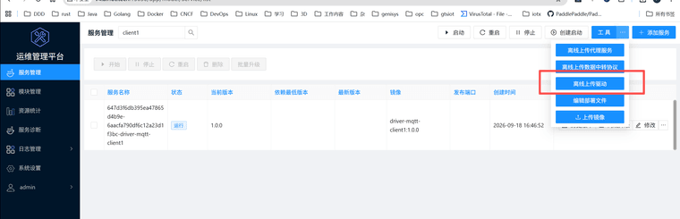

  3. 安装驱动提示查询的可用驱动实例列表都为空
  • 1 离线
    1 离线
    15935681544
    #42
    步骤和你发的截图一样的
  • 1 离线
    1 离线
    15935681544
    #43
    而且现在有个情况,装什么驱动都是报exit status15

    离线上传驱动,只是把安装包上传到平台, 这个时间是看不到容器的,只有在中台安装驱动后才会创建容器?
    docker 和 docker-compose 是什么版本,在运维中可以看到这个驱动吗?你们服务器的CPU架构是 x86 还是 arm64 的

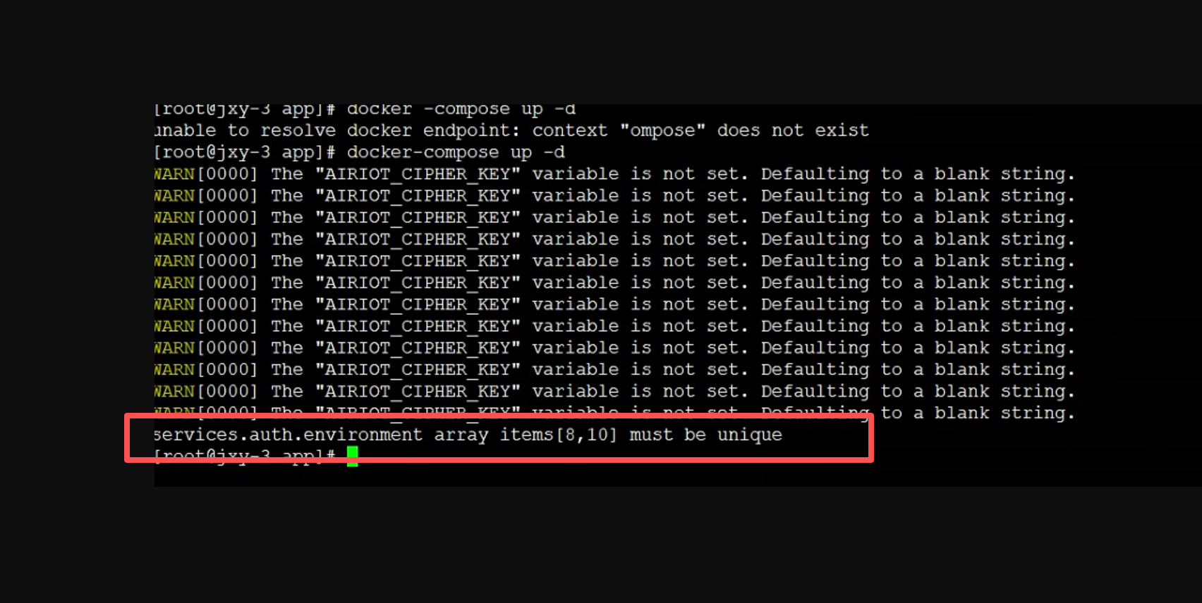

    这个是docker-compose的文件内容
  • 1 离线
    1 离线
    15935681544
    #47

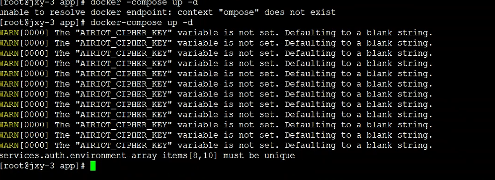

    Docker Compose version v2.2.2
    Docker version 19.03.15, build 99e3ed8
  • 1 离线
    1 离线
    15935681544
    #48
    docker-compose.ym里显示有个client88的镜像,但是运维平台找不到,是否和这个有关系?
  • 1 离线
    1 离线
    15935681544
    #49
    后来上传的client1都没成功,docker-compose.yml里也没有
  • C 离线
    C 离线
    chenpengchao
    #50
    https://d.airiot.link/operation/v4.7.3/operation-linux-x86_64.tar.gz 这最新版本的运维,升级一下。然后手动修改一下 docker-compose.yml 中的 auth 服务,这个服务的环境变量中, 有相同的 key, 把重复的环境变量保留变量值中带 ${} 的那条
