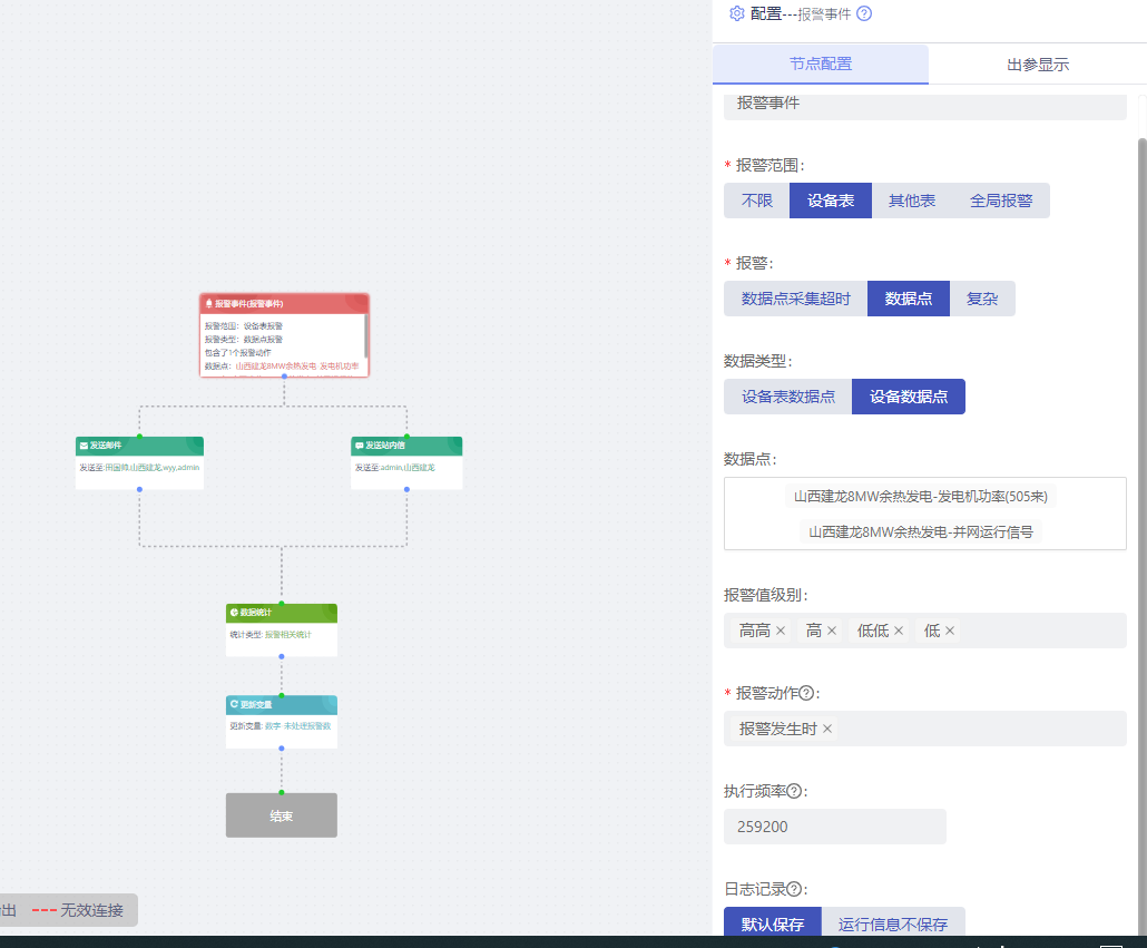

    @t970117741 每产生一次报警信息就会走一次流程,每走一次流程就会发送一次邮件,所以只能通过控制报警次数来控制流程的触发次数

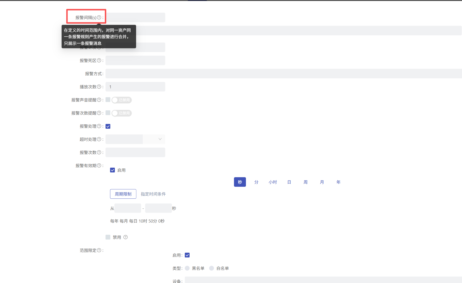

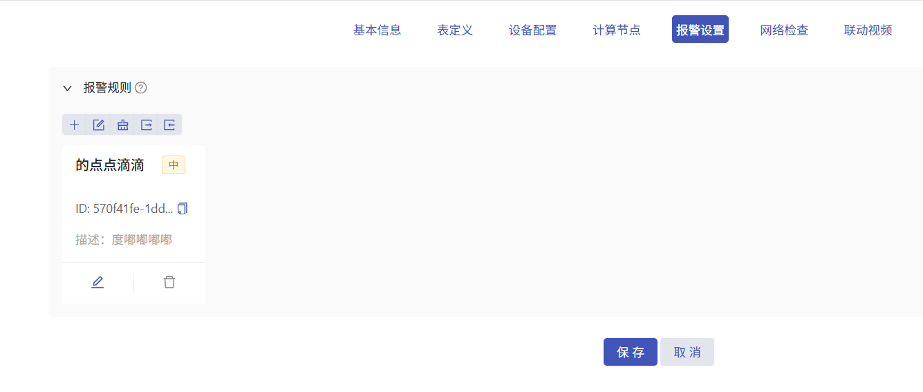

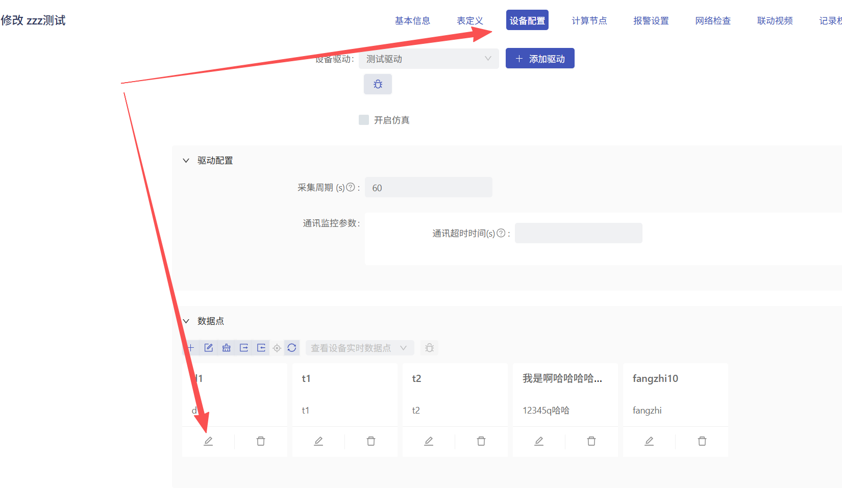

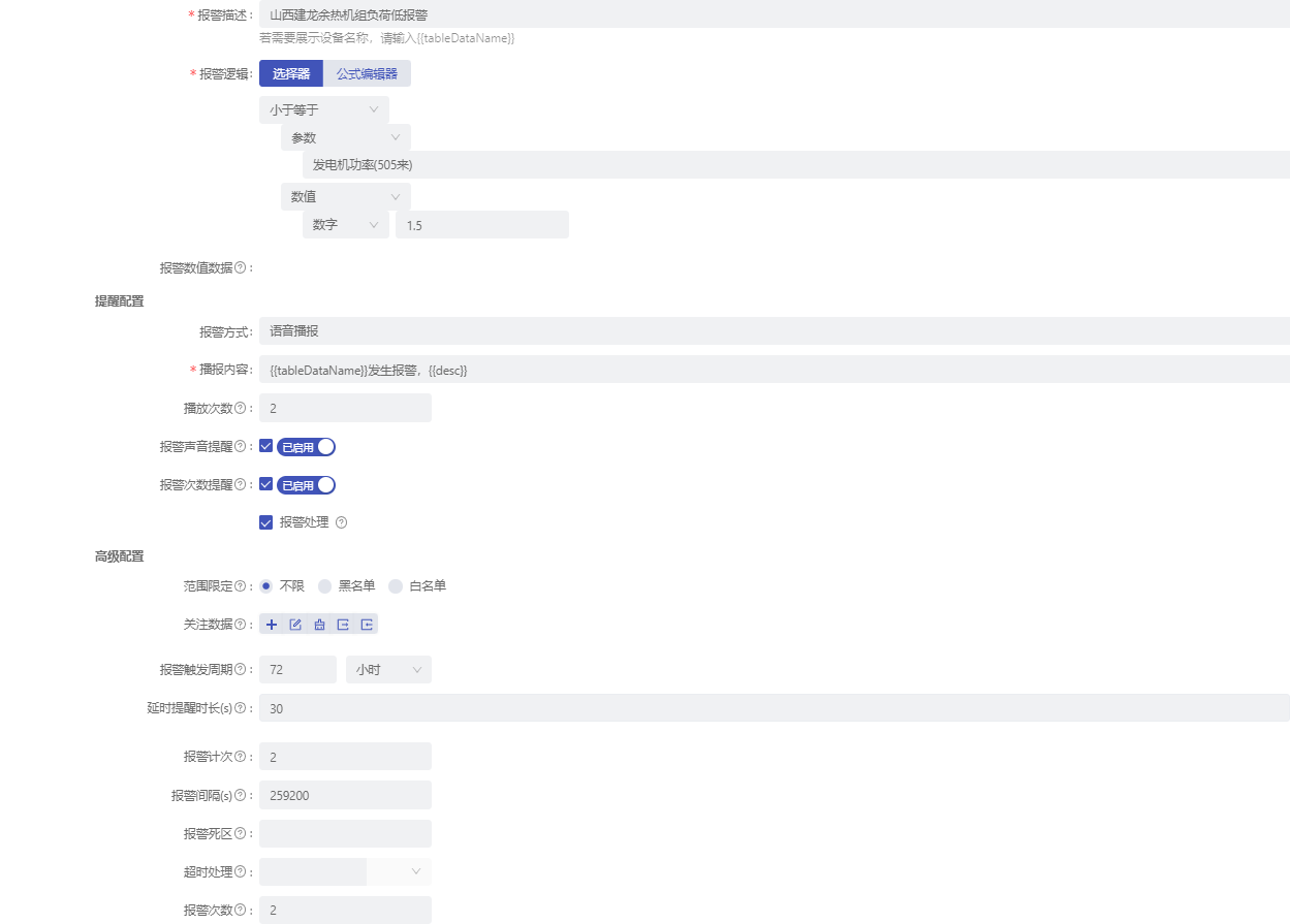

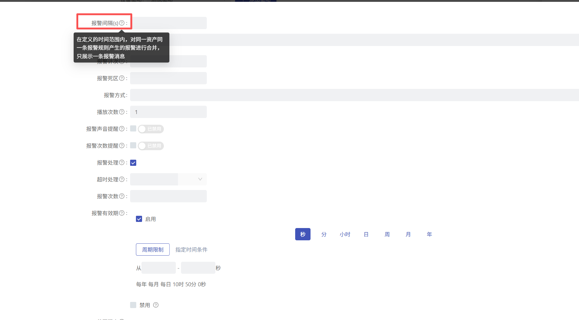

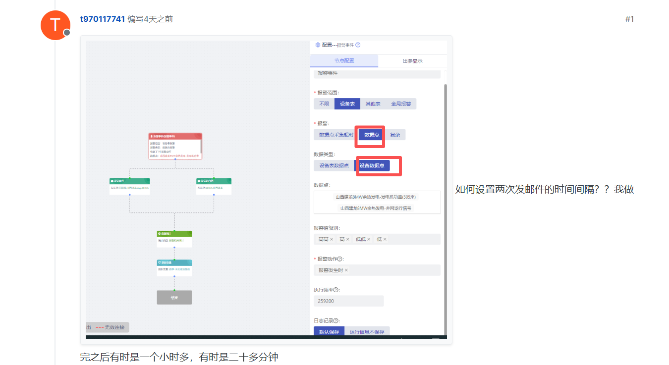

    @Zhang书书 应该不是这个,做这个设置是在报警管理里面显示的报警,不是发邮件的,发邮件的那个报警应该是在设备配置---数据表里面的那个报警规则,问题就是,时间间隔设置了,好像不管用,要不您们做个实验看下,还是我有哪里设置错了????
    你这张截图中的触发节点选择的是数据点报警
    我之前发的第一张截图就是,配置数据点报警在这里

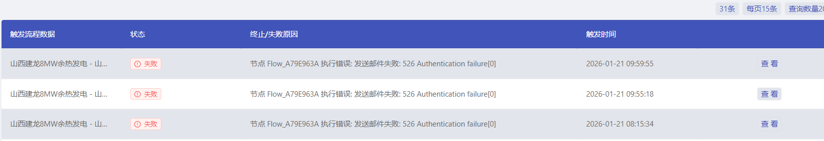

    @Zhang书书 你好,现在邮件发送失败是怎么回事??3be9d7da-682e-4791-a0d5-635df397a993-企业微信截图_17689666358876.png 之前好好的,能发邮件,19号后,就不行了
    修改过流程吗?点击后面的 查看 ,看看是哪个节点出的问题

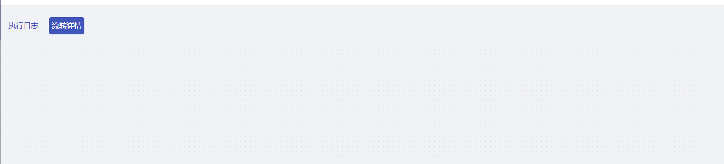

    @Zhang书书 点击查看后,没东西b563f522-7f0b-4531-9223-291a1cb83d89-企业微信截图_17689668506877.png ce502cb4-cbb8-4db5-8183-c47a23e7d143-企业微信截图_17689668606191.png
