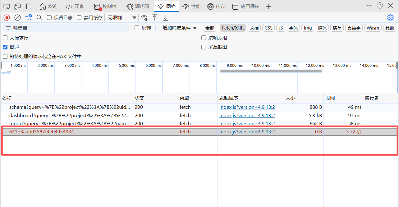

    有什么错误提示?可以f12看一下network里面接口有报错吗
    莫 1 条回复 最后回复
  • 莫 离线
    莫 离线
    莫庭、
    回复了核桃酥 最后由 编辑
    莫 1 条回复 最后回复

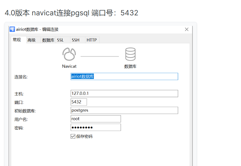

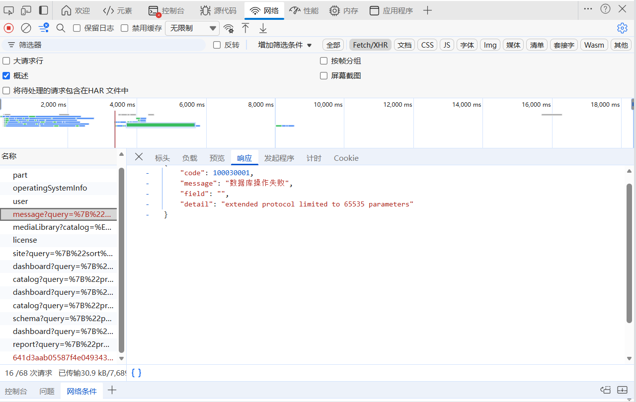

    @核桃酥 73897570-1f9d-44b7-b805-9df807b476e3-image.png 还有一个数据库报错该怎么处理啊
    需要用navicat 链接pgsql 需要删除message 和 message_user两个,4.0右键表- 截断表
    链接方式: 密码查看方式https://qa.airiot.tech/topic/1386/%E5%A6%82%E4%BD%95%E6%9F%A5%E7%9C%8B%E5%AE%89%E8%A3%85%E5%B9%B3%E5%8F%B0%E5%90%8E%E8%87%AA%E5%8A%A8%E7%94%9F%E6%88%90%E7%9A%84%E9%9A%8F%E6%9C%BA%E5%AF%86%E7%A0%81?_=1765522932442

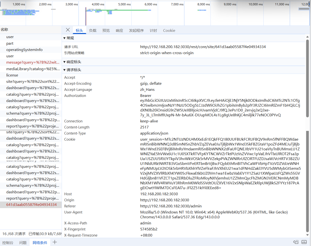

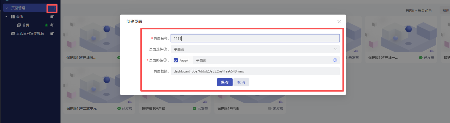

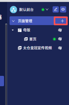

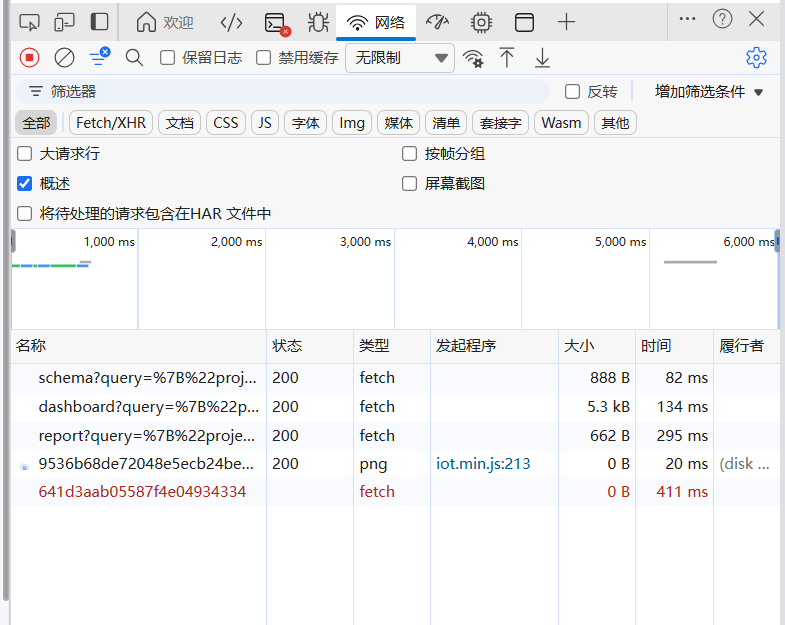

    @核桃酥 在页面管理中无法正常添加页面,这个能帮忙看下问题嘛cbb4c590-e6fa-4716-82fc-ca5cc0b9794f-image.png
    看一下接口的响应和请求头
    莫 1 条回复 最后回复

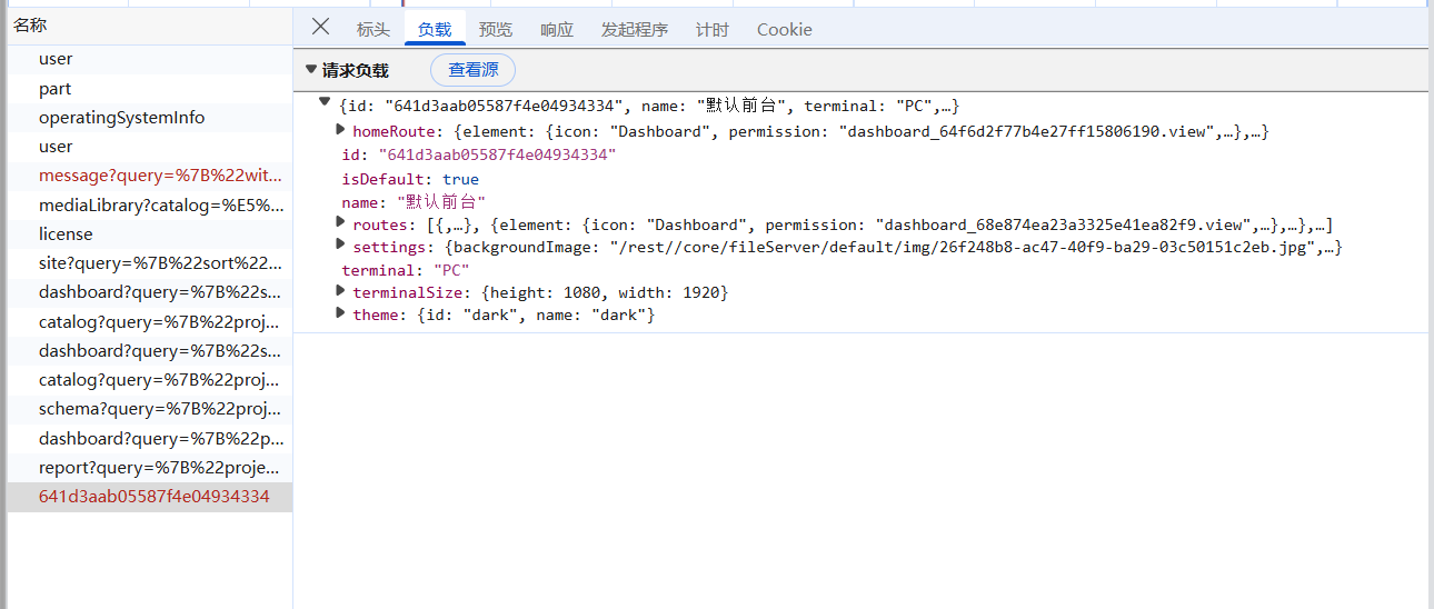

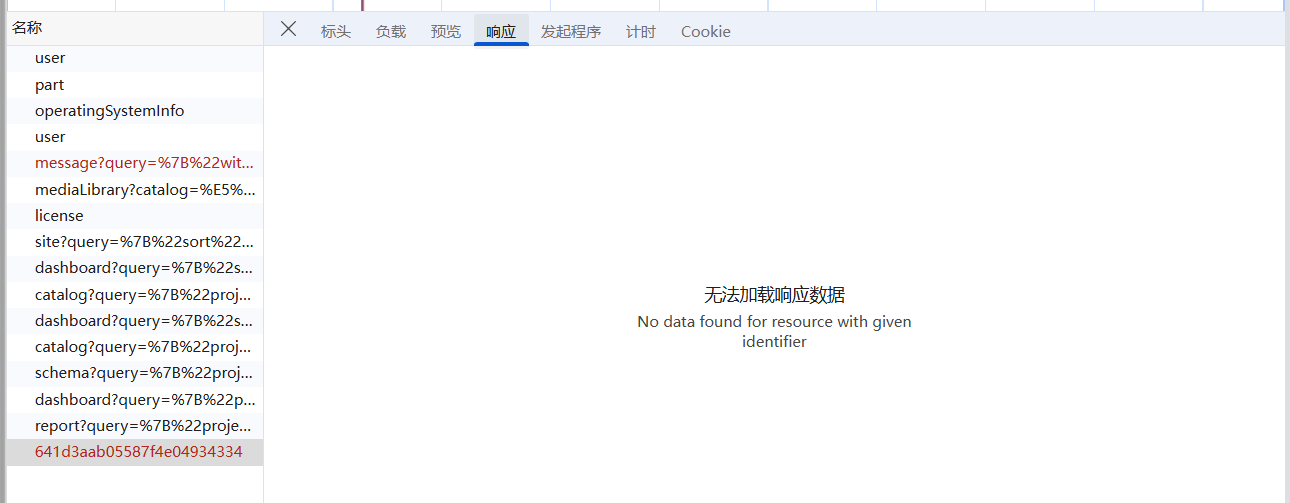

    @核桃酥 64a3f9ce-7781-41ea-8c91-1b49e25c8431-image.png 93b317db-9da5-4d33-ae6e-2a2b841104d5-image.png 2909ece9-b26f-41d5-b048-ab505c8740c0-image.png
    升级一下core服务,升级前记住原来core服务的版本号
