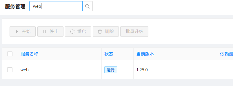

    运维管理中-服务管理有web-proxy服务吗
    ylyandy
    ylyandy
    搜索下来只有这个服务,添加服务里面搜索出现的只有websocket相关驱动

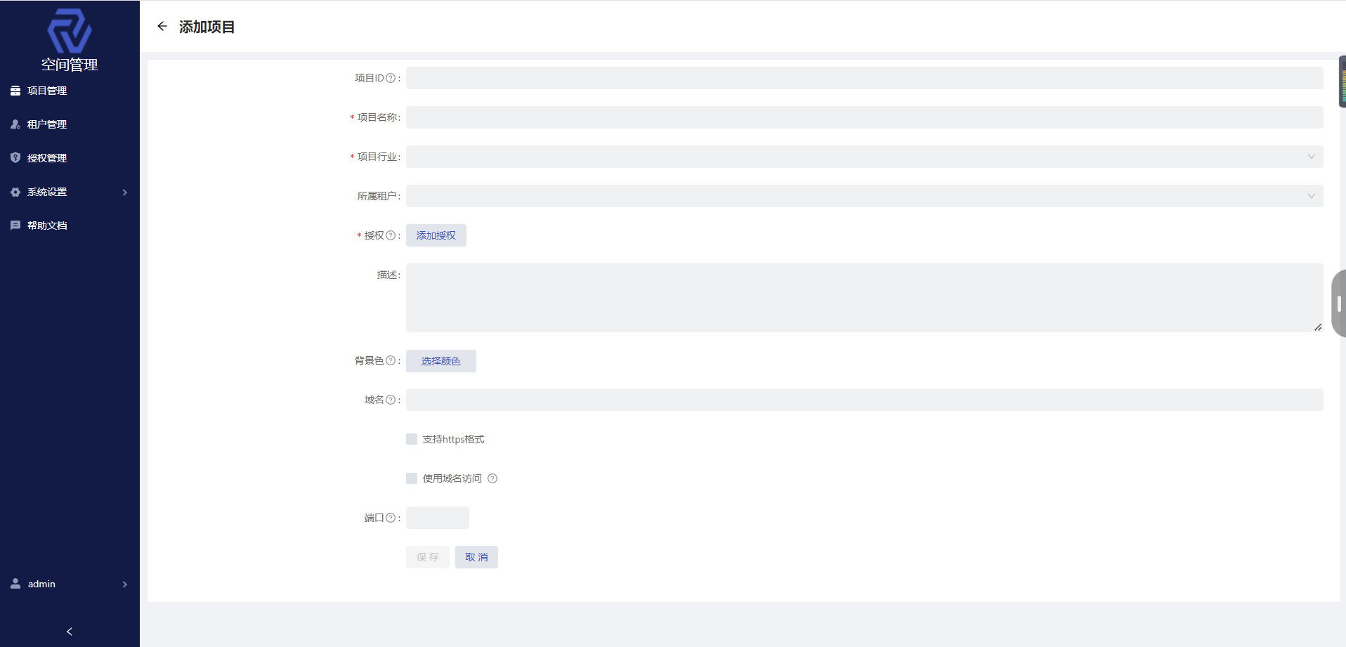

    ylyandy
    我应该如何对域名进行管理呢,现在配置的时候依然报错,并且不会保存到项目配置里,但是输入网址能够正常解析。输入两个不同的网址,项目里没有一个都没有保存,但是两个域名都指向我测试的项目
