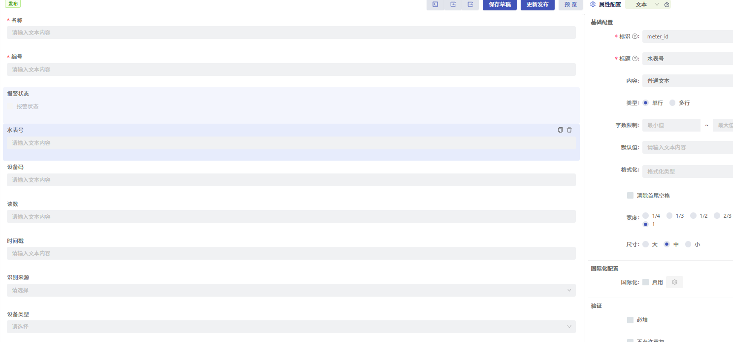

    我有一些文本数据,我需要通过mqtt上传到平台进行展示,{"meter_id":"123456","IMEI":"123456","meter_read":"1234","timestamp":"123456","source":"1","device_type":"1"} 数据信息类似这种 设备表是这样的 7b3d9186-e6d0-48ff-b66a-d89068a4cb0b-image.png

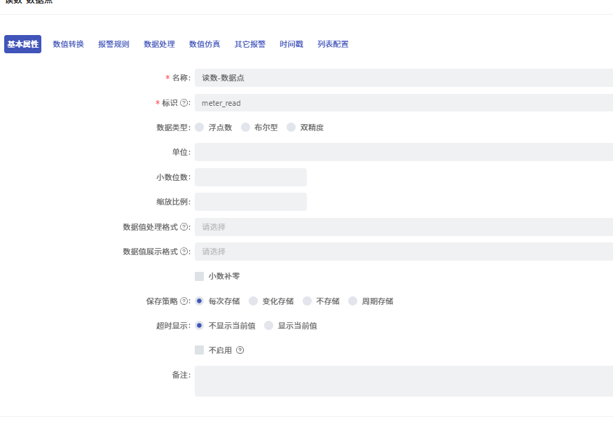

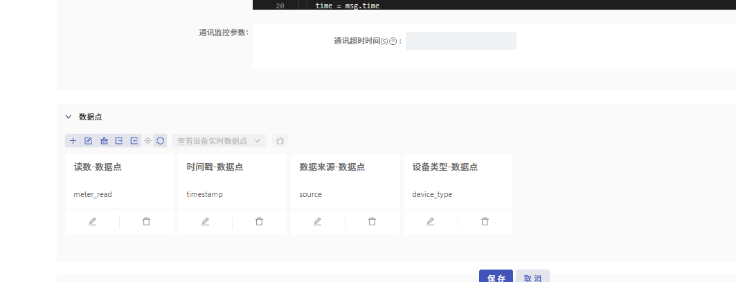

    image.png 解析也做了 还是没对应上去 通过数据点倒是可以 但是我看数据点过了一段时间 数据就自己变了 而且数据点只能处理数字类型的数据

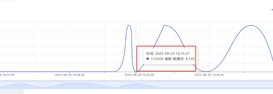

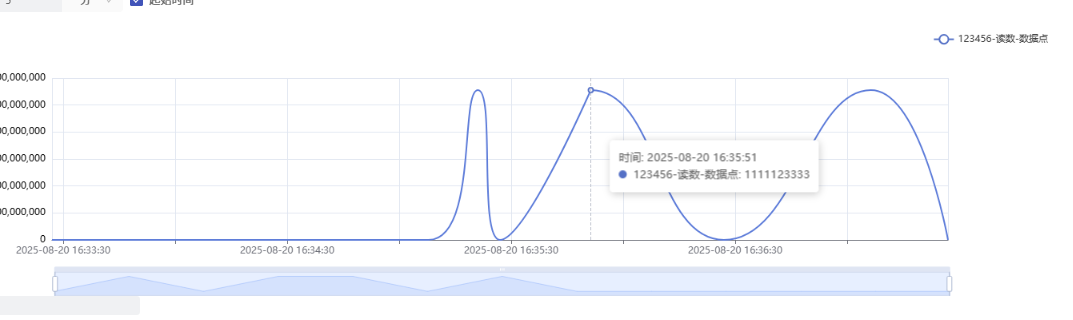

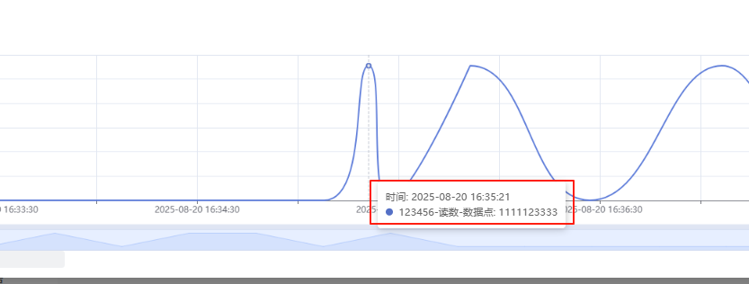

    image.png 而且为什么这个数字会变呢
    image.png 这里就是我传的数字 等一会儿自己就变了
    1.是通过下发指令上传的数据吗?
    2.你们的这个mqtt服务器是不是一直在上数?

    不是 我用mqttbox模拟的 没有一直上数 就好像这个数据点一直像是自动在平均值之类的操作一样

    而且过一段时间 自动变null了

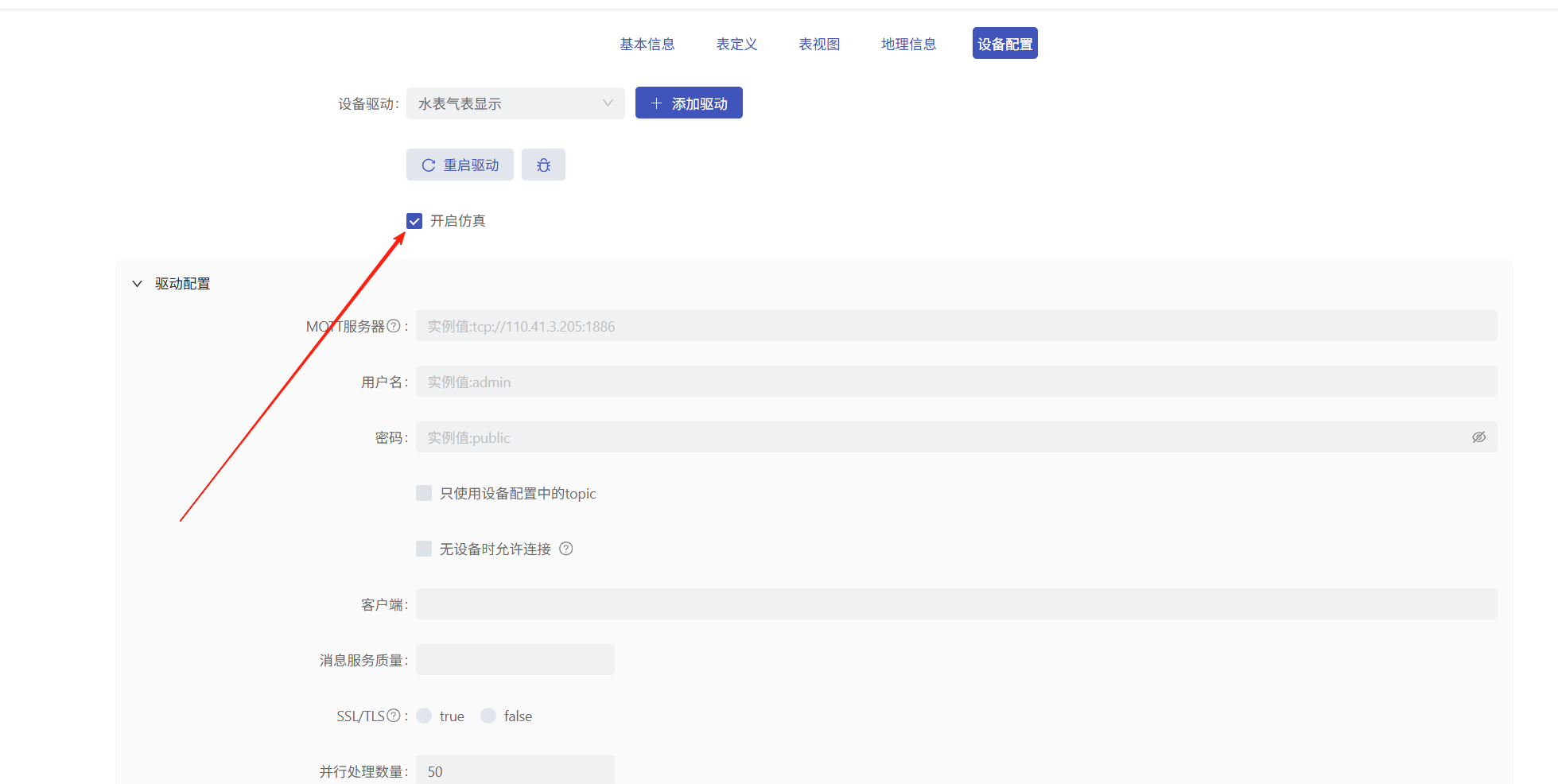

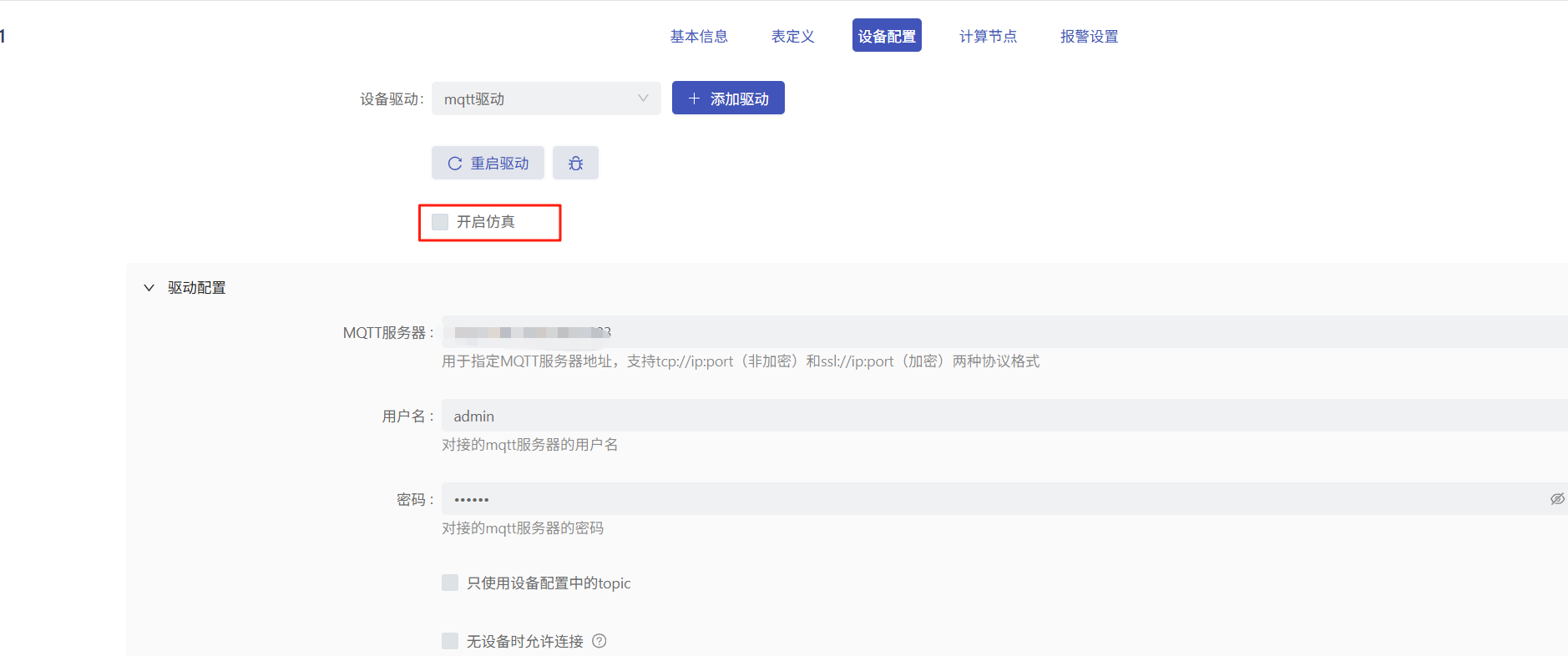

    看一下驱动配置上有没有勾选开启仿真
    是想把mqtt传过来的数据直接对应到表记录的字段上吗?

    是的 想直接对应到表字段

    image.png 勾选了的

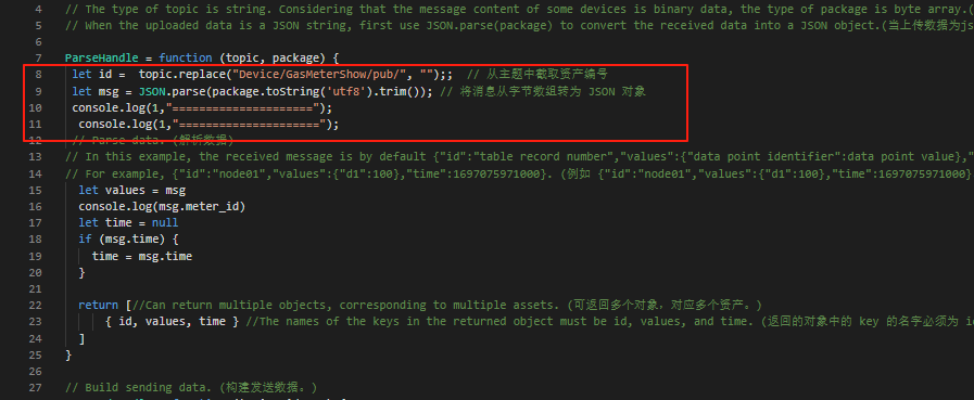

    目前设备信息需要自己手动添加,数据会根据设备ID更新,如果收到消息就自动添加一个新设备需要在脚本中配置,我发您一个示例脚本,通过这个链接下载一下
    https://wormhole.app/z9vZX6#SkFMDz3gP2N4nLajAi4Qdw

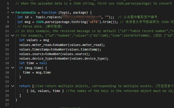

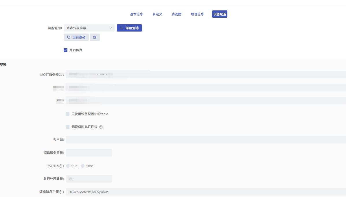

    image.png 解析这里是这样做的
    image.png这是对应数据点

    image.png 这里是具体的设置

    因为开启仿真数据了,我现在给关上了,您再试试还有这个问题吗
