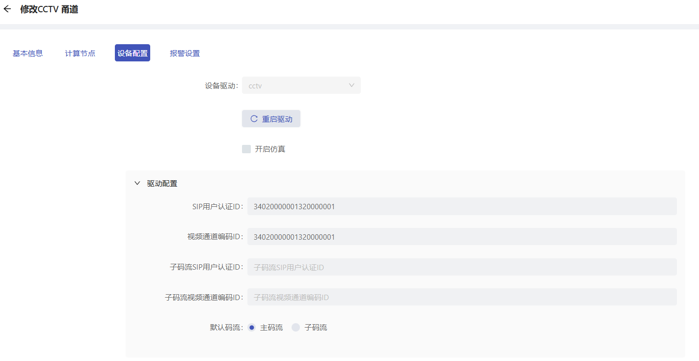

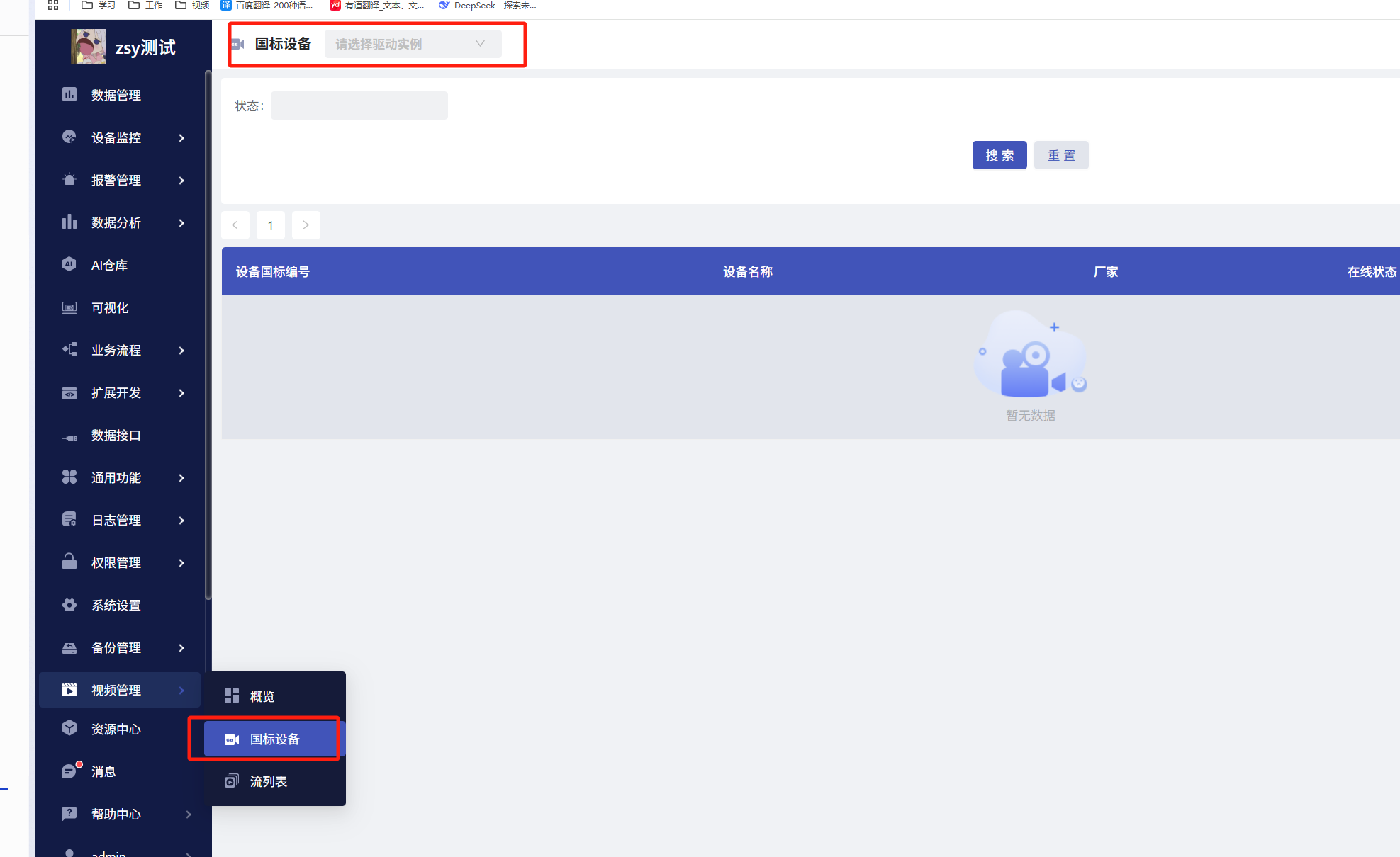

    配置文件已添加端口信息,防火墙也开启对应端口

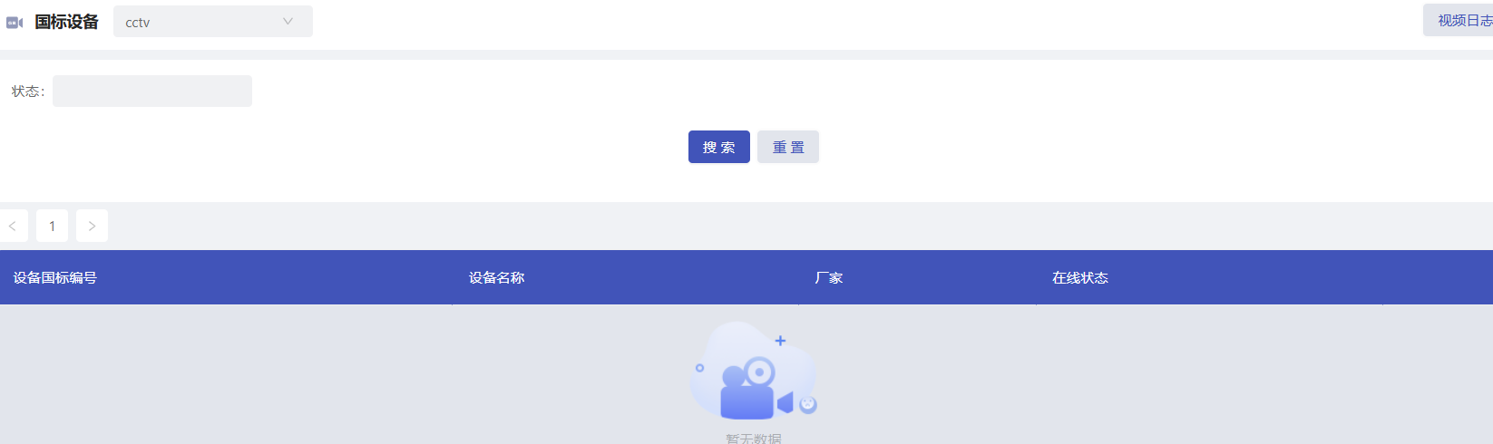

    视频组件也不显示视频信息
    看看在这里面能看到设备吗

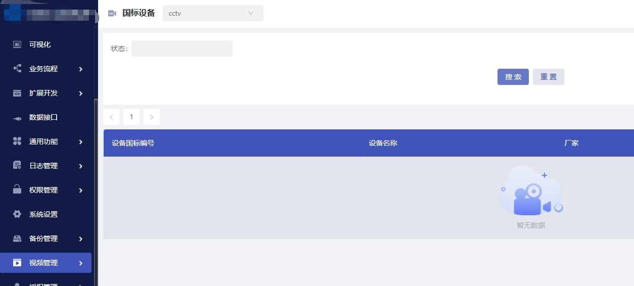

    ae4b16f9-0615-4877-8fa4-88d28d71d523.png 是空的

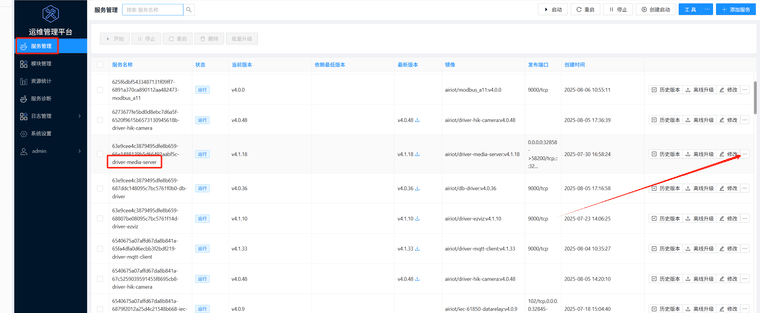

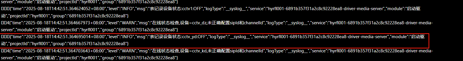

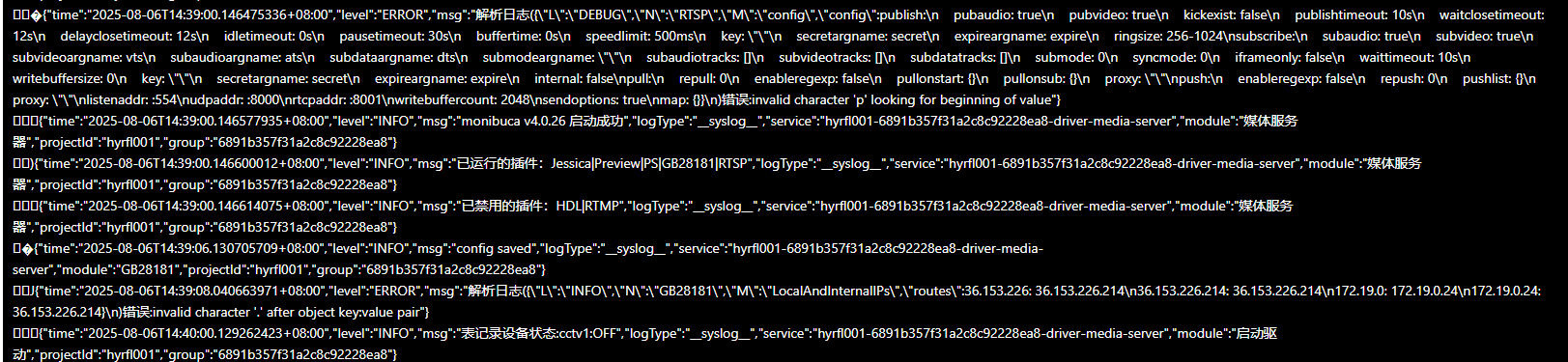

    在13030运维管理中看一下驱动的日志

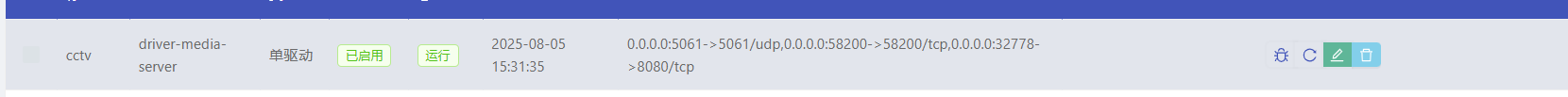

    是有两个gb28181驱动吗?
  • 豐 离线
    豐 离线
    豐月
    只配置了一个驱动
    填好配置之后重启驱动了吗,如果没有的话重启一下驱动试试

    麻烦看下 视频设备还是没正常接入

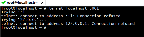

    telnet 对应视频接口不通 麻烦看下什么问题

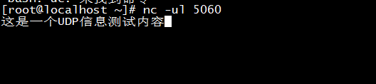

    telnet 只能测tcp,测试不了udp,得上服务器上抓包,先抓5061的包, 看有没有数据上来

    您先这样试一下,先在服务器上查一下网卡名是什么,查到之后,执行以下命令
    在linux上抓包保存成文件的命令 tcpdump -i eth0 -s 0 port 5060 -w debug.cap
    这个命令是抓eth0这个网卡收到的5060的包 保存到debug.cap这个文件(根据您的网卡名和端口号修改这个命令)
    执行的时候什么也不显示,ctrl+c之后把文件复制出来就可以了

    抓包出来的文件里面是空的。根据海康客服回复测试摄像头网络也是正常的
    服务器UDP端口也能正常收到信息
    这个如何解决
    那您私信发一下远程吧

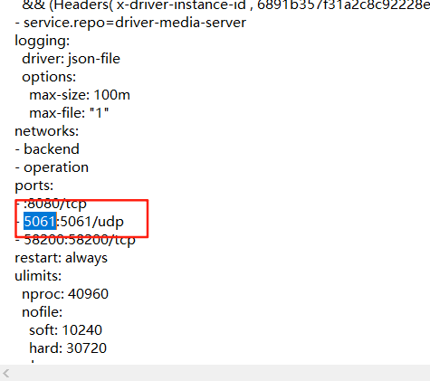

    您看一下,现在已经能看了,因为有两个服务器,有一个服务器的docker端口没映射
