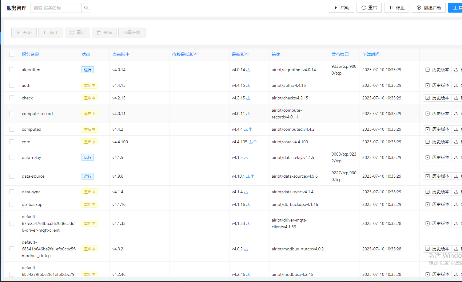

  3. 服务启动不了
服务启动不了
  • 3 离线
    3 离线
    38642345
    [docker-compose - 副本 (2).png](Input file contains unsupported image format)
    啥都访问不到了!

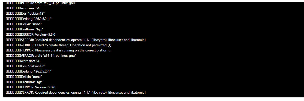

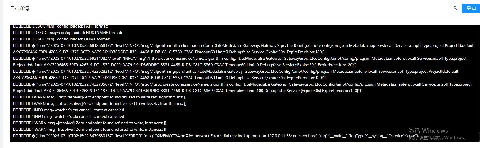

    看下mqtt日志,,
  • 3 离线
    3 离线
    38642345
  • 3 离线
    3 离线
    38642345
    这个是拉到最后的吗?
  • 3 离线
    3 离线
    38642345
    是的,已经是最好一行
    只有core启动不了 还是有其他的也启动不了 截图看下运维服务那里
    看看是不是磁盘满了?
    如果不是磁盘满的话 可能网络有问题,可以重启一下平台

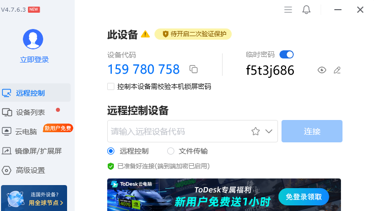

    有远程么
  • 3 离线
    3 离线
    38642345
    稍等一会 开发一会远程看
    想问下是为什么要改mqtt服务?原因是改了mqtt服务导致服务起不来的,mtqq服务挂了
