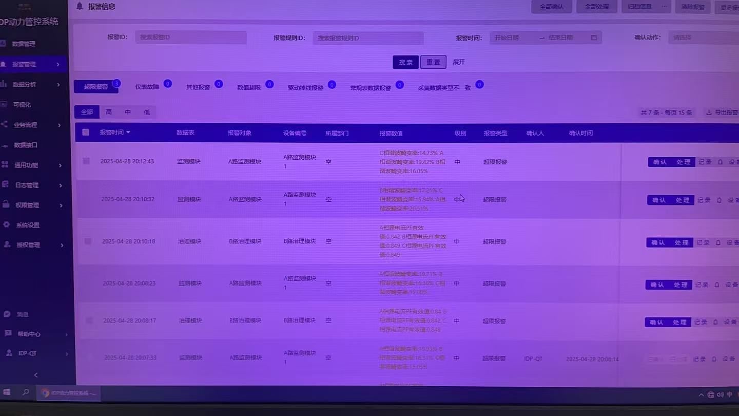

    正常情况点击完确认和处理按钮后,不报警;目前情况是点击完,依旧报警
    一共有两路,A路存在这个问题,B路不存在

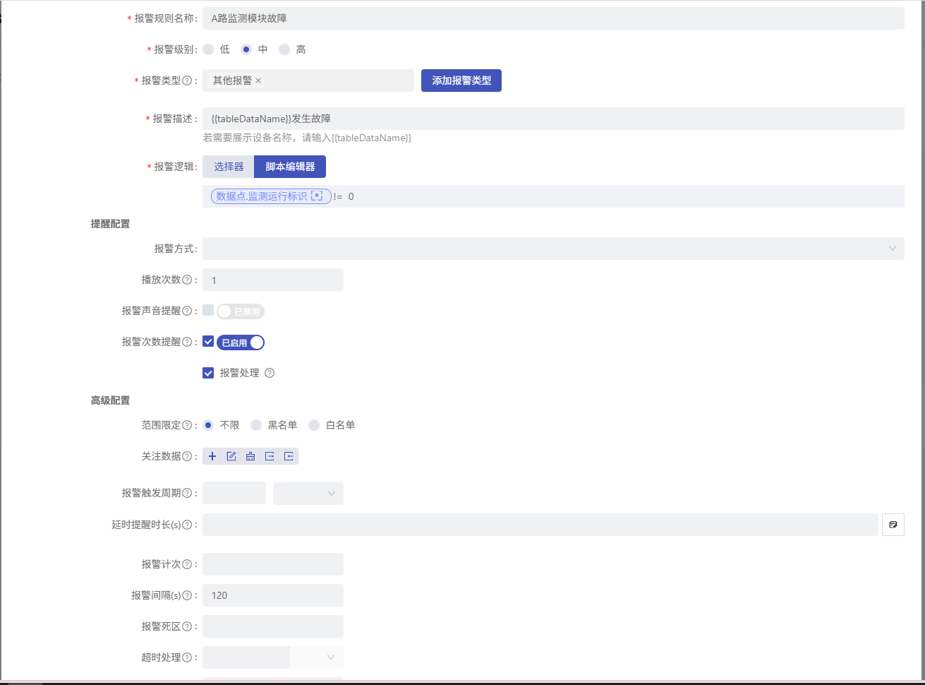

    截图我看下你的报警配置 a设备的

    这个位置点击了确认和处理,想让他10分钟一周再报警,这个报警周期去哪里改?
    十分钟一个周期吗,你的驱动会是一直掉线吗?

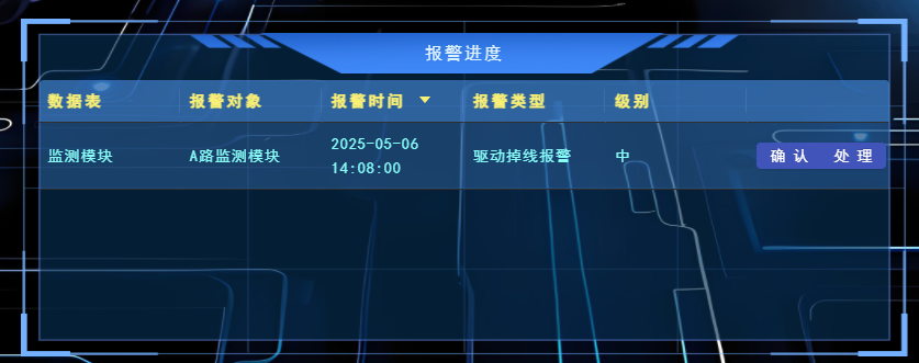

    驱动不会一直掉线,但是会有数据超限的报警,所以希望是点完确认和处理后10分钟之后再报警
    点了确认和处理后 需要等数据上数以后再次满足报警条件才会报警

    有时候处于测试状态,数据一直超限,可能刚点完确认和处理就立马又报警,有没有可以点完之后,间隔10分钟再报警,这10分钟之内不报警的方法?
    image.png可以试试这个报警间隔

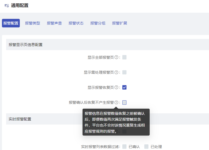

    那没有针对确认处理有周期的,只有确认后不在报警这种

    两台设备是报警机制一样,A,B两路数据都是超限的,但是B路点确认和处理一次后就不报警了,A路反复报警(点完确认和处理两路数据依然处于超限状态)这是为什么?

    这个选项勾选了,是不是就一直不报警了
