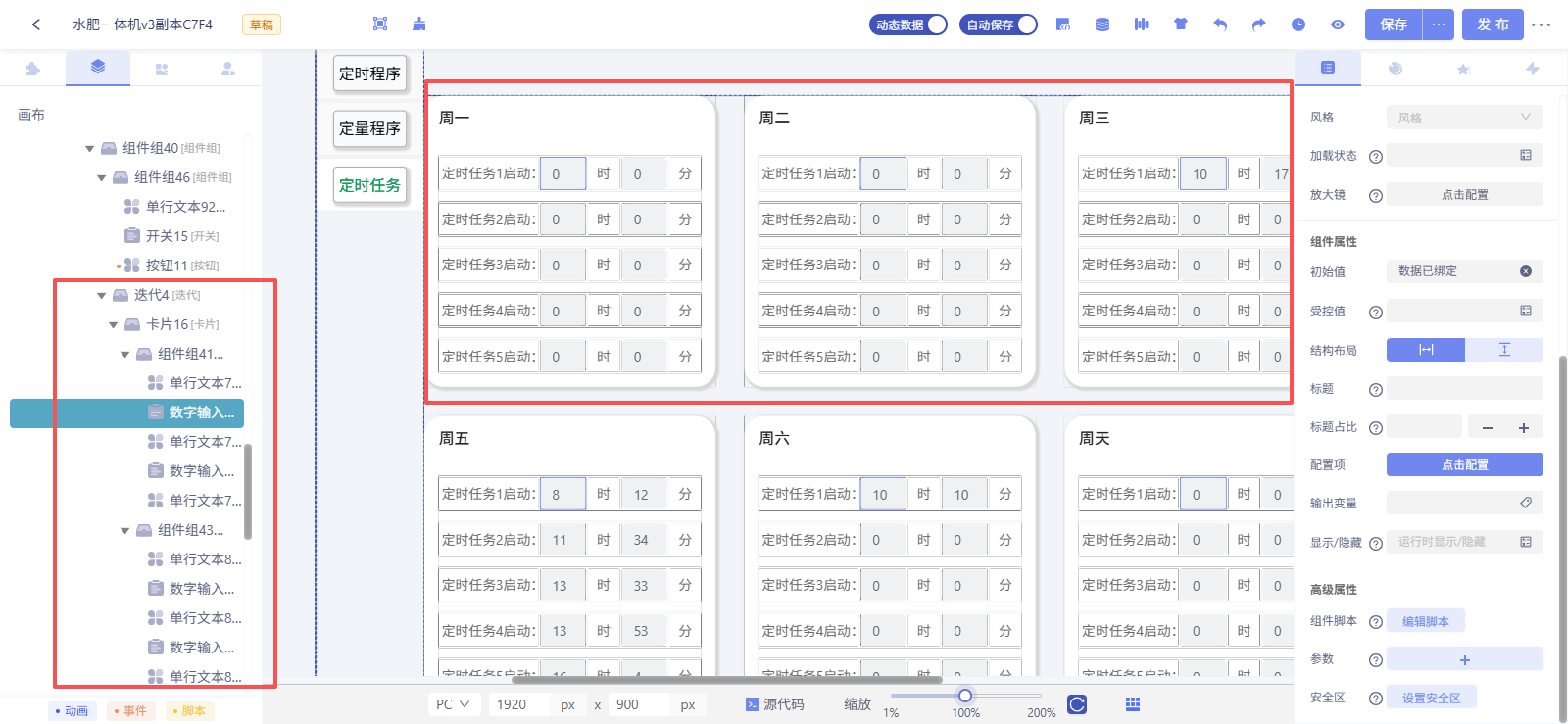

<?xml version="1.0" encoding="UTF-8"?><rss xmlns:dc="http://purl.org/dc/elements/1.1/" xmlns:content="http://purl.org/rss/1.0/modules/content/" xmlns:atom="http://www.w3.org/2005/Atom" version="2.0"><channel><title><![CDATA[请问一下迭代的卡片中输入的数字如何在指令中能取到输入值？]]></title><description><![CDATA[<p dir="auto">请问一下迭代的卡片中输入的数字如何在指令中能取到输入值？<br />
<img src="/assets/uploads/files/1791615896101-2a52692e-164b-4554-a3c9-f13bad10e8da-image.png" alt="2a52692e-164b-4554-a3c9-f13bad10e8da-image.png" class=" img-fluid img-markdown" /></p>
]]></description><link>https://qa.airiot.tech/topic/2869/请问一下迭代的卡片中输入的数字如何在指令中能取到输入值</link><generator>RSS for Node</generator><lastBuildDate>Sat, 10 Oct 2026 23:21:32 GMT</lastBuildDate><atom:link href="https://qa.airiot.tech/topic/2869.rss" rel="self" type="application/rss+xml"/><pubDate>Sat, 10 Oct 2026 07:04:57 GMT</pubDate><ttl>60</ttl><item><title><![CDATA[Reply to 请问一下迭代的卡片中输入的数字如何在指令中能取到输入值？ on Sat, 10 Oct 2026 07:55:36 GMT]]></title><description><![CDATA[<p dir="auto">迭代项中的组件是类似于共用一个组件 ，相当于组件输出值这几个都是一样的，如果你是每次都输入然后下发，那你可以在指令值那里绑定组件输出值，如果也会用输入框的默认值这种情况，目前系统是无法满足的</p>
