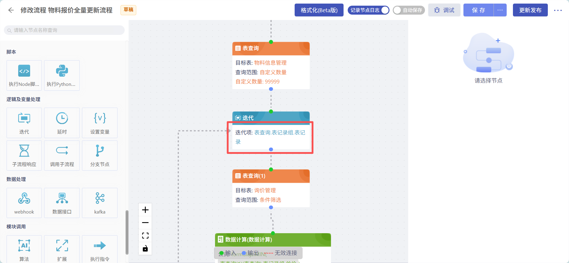

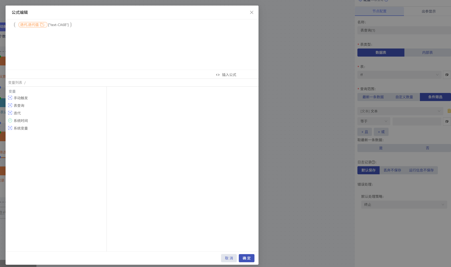

<?xml version="1.0" encoding="UTF-8"?><rss xmlns:dc="http://purl.org/dc/elements/1.1/" xmlns:content="http://purl.org/rss/1.0/modules/content/" xmlns:atom="http://www.w3.org/2005/Atom" version="2.0"><channel><title><![CDATA[流程管理里面的迭代是怎么用的？]]></title><description><![CDATA[<p dir="auto">使用表查询之后，出来的是一个表记录数组，然后通过迭代对每一条记录进行处理，但问题是只能获取到迭代值(记录)和索引，但是获取不到记录中的某一个字段，我想对记录中的字段进行处理和更新。<br />
<img src="/assets/uploads/files/1787541534462-ac0694aa-01f7-456f-a884-13b507e7eb1d-image.png" alt="ac0694aa-01f7-456f-a884-13b507e7eb1d-image.png" class=" img-fluid img-markdown" /><br />
<img src="/assets/uploads/files/1787541554041-b9f098c3-3395-43a5-afc3-7c27737f9835-image.png" alt="b9f098c3-3395-43a5-afc3-7c27737f9835-image.png" class=" img-fluid img-markdown" /></p>

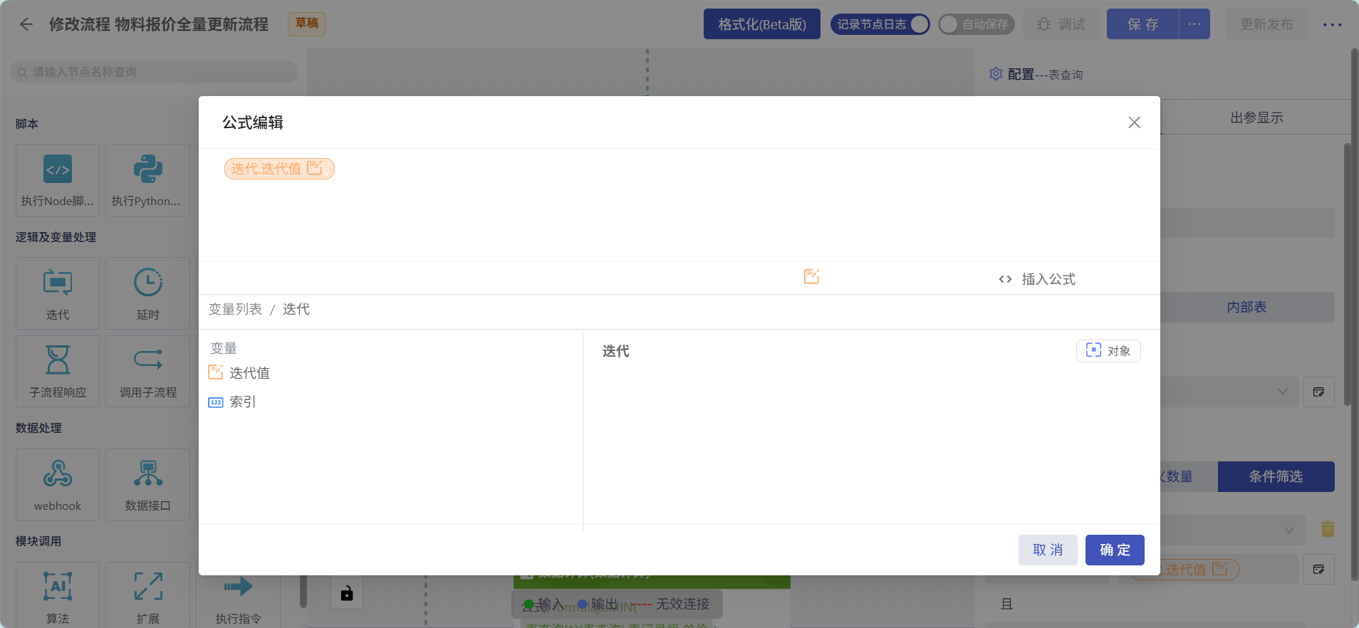

]]></description><link>https://qa.airiot.tech/topic/2822/流程管理里面的迭代是怎么用的</link><generator>RSS for Node</generator><lastBuildDate>Tue, 25 Aug 2026 00:01:07 GMT</lastBuildDate><atom:link href="https://qa.airiot.tech/topic/2822.rss" rel="self" type="application/rss+xml"/><pubDate>Mon, 24 Aug 2026 03:20:13 GMT</pubDate><ttl>60</ttl><item><title><![CDATA[Reply to 流程管理里面的迭代是怎么用的？ on Mon, 24 Aug 2026 07:58:20 GMT]]></title><description><![CDATA[<p dir="auto">想要处理哪个字段，可以插入公式，像这样<br />
<img src="/assets/uploads/files/1787557998895-b55e3a85-8865-4ea7-830e-0a6d33d97abd-image.png" alt="image.png" class=" img-fluid img-markdown" /></p>
