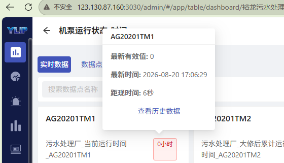

<?xml version="1.0" encoding="UTF-8"?><rss xmlns:dc="http://purl.org/dc/elements/1.1/" xmlns:content="http://purl.org/rss/1.0/modules/content/" xmlns:atom="http://www.w3.org/2005/Atom" version="2.0"><channel><title><![CDATA[数据点内查看数据是在线的，但是在数据管理里看是掉线状态]]></title><description><![CDATA[<p dir="auto"><img src="/assets/uploads/files/1787216879440-30217e89-1971-4765-a397-27b0172ac767-image.png" alt="30217e89-1971-4765-a397-27b0172ac767-image.png" class=" img-fluid img-markdown" /> <img src="/assets/uploads/files/1787216892278-09966443-562d-40b6-ac9e-495a4767e815-c4e6c813-a456-4b18-88d7-be4c160b36d8.png" alt="09966443-562d-40b6-ac9e-495a4767e815-C4E6C813-A456-4b18-88D7-BE4C160B36D8.png" class=" img-fluid img-markdown" /><br />
数据点内查看数据是在线的，但是在数据管理里看是掉线状态</p>

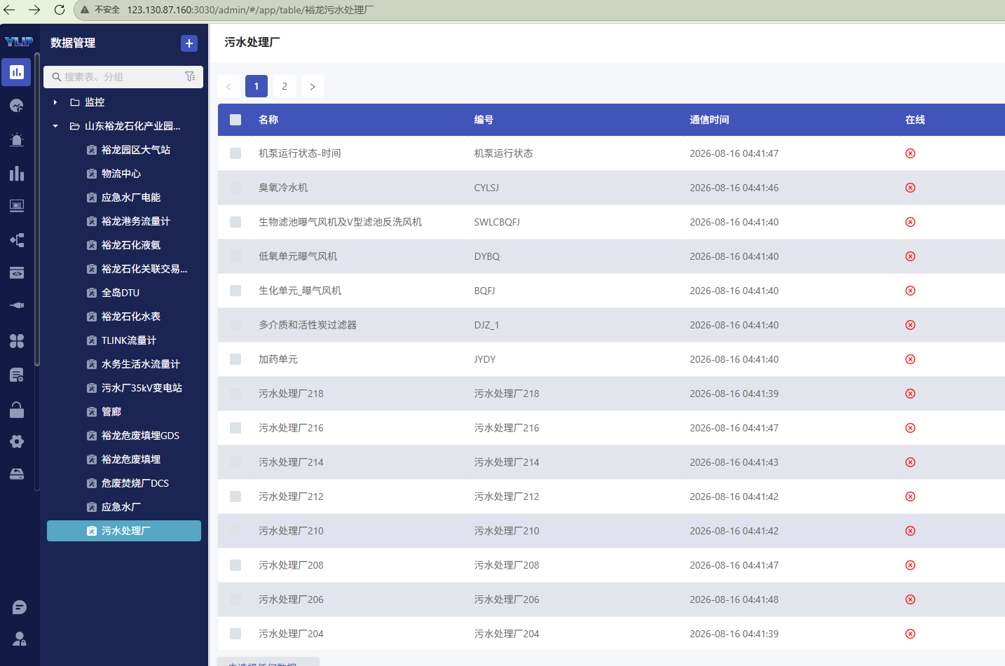

]]></description><link>https://qa.airiot.tech/topic/2819/数据点内查看数据是在线的-但是在数据管理里看是掉线状态</link><generator>RSS for Node</generator><lastBuildDate>Thu, 20 Aug 2026 12:10:57 GMT</lastBuildDate><atom:link href="https://qa.airiot.tech/topic/2819.rss" rel="self" type="application/rss+xml"/><pubDate>Thu, 20 Aug 2026 09:09:34 GMT</pubDate><ttl>60</ttl><item><title><![CDATA[Reply to 数据点内查看数据是在线的，但是在数据管理里看是掉线状态 on Thu, 20 Aug 2026 09:59:08 GMT]]></title><description><![CDATA[<p dir="auto">数据管理中的在线状态1.和你在设备配置里面设置的超时时间有关，如果有数据但是超过了超时时间也是会显示掉线的2.列表中的在线状态是定时轮询的，默认是2分45秒轮询一次</p>
