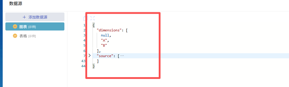

<?xml version="1.0" encoding="UTF-8"?><rss xmlns:dc="http://purl.org/dc/elements/1.1/" xmlns:content="http://purl.org/rss/1.0/modules/content/" xmlns:atom="http://www.w3.org/2005/Atom" version="2.0"><channel><title><![CDATA[使用脚本获取表数据问题]]></title><description><![CDATA[<p dir="auto">我写了一个脚本来获取数据分析里的分析图表的信息，参数返回值是对照无误的，我打算把它先传给画面变量，然后用平台的折线图组件绑定这个画面变量对象，我试了几次没传上定义的画面变量，请问下这个画面变量要怎么定义？<img src="/assets/uploads/files/1785211710708-c9c9625d-7b52-45fa-ac07-6ba805e6c550-image.png" alt="c9c9625d-7b52-45fa-ac07-6ba805e6c550-image.png" class=" img-fluid img-markdown" /> <img src="/assets/uploads/files/1785212009180-c02b702e-d3bc-4416-aba8-9b1744e6d661-image.png" alt="c02b702e-d3bc-4416-aba8-9b1744e6d661-image.png" class=" img-fluid img-markdown" /> ,另外这个折线图是直接绑定就可以吗？还是说要加些前缀之类的，我不太明白这地方的使用，希望指点一下。</p>
]]></description><link>https://qa.airiot.tech/topic/2796/使用脚本获取表数据问题</link><generator>RSS for Node</generator><lastBuildDate>Sat, 08 Aug 2026 09:18:36 GMT</lastBuildDate><atom:link href="https://qa.airiot.tech/topic/2796.rss" rel="self" type="application/rss+xml"/><pubDate>Tue, 28 Jul 2026 04:17:02 GMT</pubDate><ttl>60</ttl><item><title><![CDATA[Reply to 使用脚本获取表数据问题 on Tue, 28 Jul 2026 08:25:47 GMT]]></title><description><![CDATA[<p dir="auto">可以配置历史数据源，图表绑定到历史数据源data层级 图表需要绑定的都是这种结构的<br />
<img src="/assets/uploads/files/1785223468913-d077c1de-c0dc-421a-9813-2bd718fcb33a-image.png" alt="image.png" class=" img-fluid img-markdown" /></p>
]]></description><link>https://qa.airiot.tech/post/20334</link><guid isPermaLink="true">https://qa.airiot.tech/post/20334</guid><dc:creator><![CDATA[核桃酥]]></dc:creator><pubDate>Tue, 28 Jul 2026 08:25:47 GMT</pubDate></item></channel></rss>
